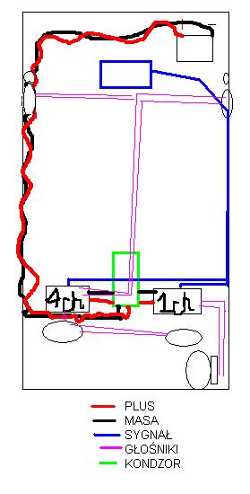

    Witam wszystkich , No niestety zakłócenia w postaci gwizdu przy dodawaniu gazu naszły i mnie. Nie będę zakładał nowego tematu bo to stara sprawa , ale przez okres kilku lat już możne coś wymyślono.przed wystąpieniem zakłóceń mój sprzęt był podłączony + a baterii i - z budy. Sygnałówki Juice'a i Aiv podwójnie ekranowane, 4 kanałówka i moniak i hulało ...
    Zainwestowałem w kable, kondziora i nowy piec. Zasilanie poskręcane i puszczone progiem lewym , sygnałówki 2 stroną.
    Ktoś tam pisał ze masa z anteny daje po dupie - wypiąłem;
    masa prosto z baterii - wpoiłem;
    masa i + prosto z akuma- nic;
    masa z baterii podpięta do masy rca- nic;
    dziwne jest to ze po wypięciu mas radio bierze sobie masę właśnie z wyjść na wzmachol .
    mam zamiar jeszcze sprawdzić na innym wzmaku, ale chciałem się zapytać po co radio bierze sobie z masy rca ( jak wszystko inne jest odłączone), albo masę z budy, nie mam instrukcji do axtona , ale w instrukcji JBL nie ma tam nic o jakichś filtrach, pozatym po wypięciu JBL świst nie ustaje
    Sprzęt to :
    + i - 20mm2
    Axton c504 + Jbl 300.1
    odspearowany przód Mtx i 2 jaja midbasowe z tyłu
    sygnałówki juice i Aiv
    Kondzior Aiv milion mikrofaradów
    Jak by ktoś miał pomysł lepszy niż puszczenie wszystkich kabli pod samochodem to bym był wdzięczny :-D
    Dołączam poglądowy schemat zrobiony w Autocadzie :-D

  • #28 7447512
    lukas22 mastah
    Posty: 561
    Pomógł: 44
    Ocena: 48
    Axton c504
    zasrane swistofony... Nie pierwszy i nie ostatni axton z ta przypadłosca...
    Miałem c502 i raz swistał raz nie, nawojowalem sie jak duren, przerzucalismy do auta kumpla i identyko...
    Miałem na testy caa50- swistał, maiłem tez ikilka impactów... Sprzedaj ten dziadowski piec, który w dodatku graja jak przez koc...
  • #29 7447689
    DropsNH
    Posty: 19
    Ocena: 17
    No właśnie to impact ...
    Postanowiłem mase podpiac do budy i swszczenie zelżało do takiego stopnia , że mogłbym wytrzymac, jednak
    Ok po jeszcze jednych oględzinach przedzwoniłem kable sygnałowe na uszkodzenie, okazało sie ze to błąd konstruktora ... no ale nie jestem jakimś mega znawcą. mam 2 pary takich samych sygnałowych i przez pomyłkę podpiąłem lewy na suba a prawy na wzmachola i dlatego pewnie utworzyła sie pętla między nimi, tak czy siak POLECAM sprawdzanie wszystkiego krok po kroku.
