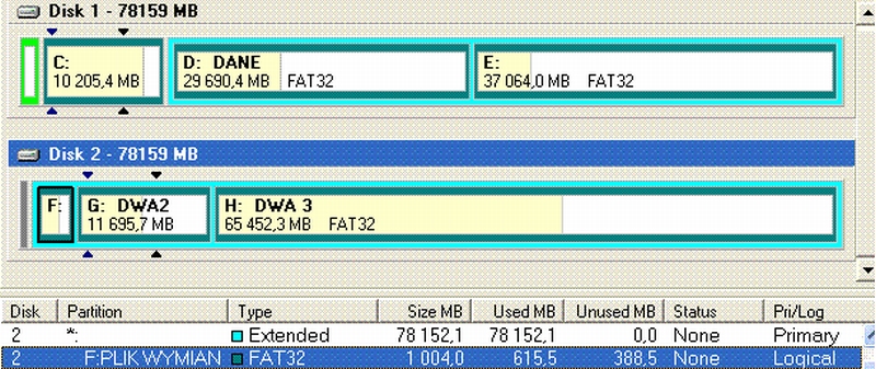

    P.S. 2
    jannaszek - sam fakt trzymania przez Ciebie pliku wymiany na partycji FAT32 jest dowodem na to, że nie masz za bardzo pojęcia o prawidłowym partycjonowaniu dysków, chyba że Ci nie zależy na lepszej wydajności.

    cytat:P.S. 2
    jannaszek - sam fakt trzymania przez Ciebie pliku wymiany na partycji FAT32 jest dowodem na to, że nie masz za bardzo pojęcia o prawidłowym partycjonowaniu dysków, chyba że Ci nie zależy na lepszej wydajności. []
    tak dawniej mówili pij mleko bo zdrowe,teraz -raczej wystrzegaj się mleka.. cóż umrzemy chorzy
    patrz co pisze platon ,jakoś mu wierzę hoć dziwi mnie negacja pliku wymiany przy dwóch dyskach..
    ten pomysł jest faktycznie nie moim pomysłem,ale sprawdzonym zerżniętym, chodzi mi wszystko ok robiłem testy szybkości i plasuje się bardzo wysoko
    nie które programy ze swej natury mają być na partycji systemowej [integracja]i zmiana tego na siłę tylko spowalnia! ich pracę

    Platon napisał:
    Aha - jeszcze co do pomysłow na oddzielna partycje na plik wymiany, dodatkowo jako FAT16. To zupelnie mija sie z celem, zeby nie użyc dosadniejszego określenia. To zdaje sie pomysł jakiejs marnej gazety komputerowej, powielany w internecie.
    W artykule http://www.chip.pl/arts/archiwum/n/articlear_69719.html autorowi chodziło nie tylko o umieszczenie na odrębnej partycji FAT16 pliku pagefile a również systemowe pliki temp i temp przeglądarki i moim zdaniem ma to sens dla utrzymania higieny na partycji systemowej szczególnie jak dysponujemy dyskiem o rozmiarze jak w artykule.
    Platon napisał:
    -Kolejna rzecz to ten nieszczęsny FAT16 i pomysł, ze jak jest duży klaster, to bedzie szybciej. Owszem, ale w przypadku _kazdego_ _innego_ pliku niż swap. Swap jest zawsze używany w takich samych porcjach danych niezaleznie od wielkości klastra.
    Chodzi o wielkość klastra i specyficzne korzystanie z swapu? A myślałem, że chodzi o szybkość dostępu i ogólną szybszą pracę systemu FAT16. Stoi o tym wyrażnie w artykule http://www.pcworld.pl/artykuly/48337.html Co tu jest teorią a co faktem?
    Na moim drugim dysku mam małą FAT16 i na niej właśnie swap i przydaje się też jako dosowa.
