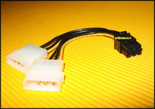

    Dzisiaj kupiłem sobie Radeona x800 ale mam niewielkie (mam nadzieje) problem. Potrzebuje on zasilania ale mój zasilacz niema takiego wyjścia jakie ma grafika. Poniżej jest fotka wejścia grafy. Może jakąś przejściówkę da się załatwić ? No bo zasilacz jest raczej nowy, ATX ma wejścia SATA i inne a tego niema, kumpli się pytałem i też pierwszy raz cos takiego widzą.
    Co mogę zrobić z tym?

    Podaj dokładny model karty graficznej , zdjęcie kiepsko zrobione polecam opcje makro jakąś cyfrówką . Pewnie są przejściówki do tego modelu karty ale za mało info żyby coś rzetelnie stwierdzić

    To jest standardowe gniazdo w kartach PCI-Express, więc w zasadzie model karty nie ma tu nic do rzeczy. Ważniejszy może się okazać model i producent zasilacza, bo karty z tymi złączami pobierają zwykle dużo energii z linii +12V, a nie każdy zasilacz (nawet nowy :!:) jest na to przygotowany.
    Sama przejściówka wygląda tak:
    Jak podłączyć Radeon X800 do zasilacza bez odpowiedniego wyjścia?

    Pomógł: 4
    Figi w tym przypadku dla mnie model miał znaczenie żeby stwierdzić w 101% że to stadart dla PCI- Express skoro kumple AdI mistrza czegoś takiego nie widzieli chciałem być pewny że nie widzieli poprostu nigdy grafiki na pci express :P bo zdjęcie jest pożal się boże i może być mylne :) a różne bywają cuda elektroniki zwłaszcza w tanich produkcjach.Wiec ADI mistrzu zdjęcie Figi wyjaśnie Tobie zagadkę teraz wiesz jaką przejściówkę kupić w sklepie.
