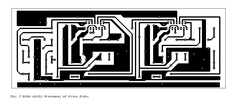

    Już wiem o co chodzi, ale prosze ekspertów o rade czym pomalować tą płytke (lakierem, markerem, czy dac naklejki jakieś, czy coś innego)? konkretnie chodzi mi o TDA7294, więc każdy (no prawie... ja np nie wiem, bo jestem początkujący) bedzie wiedział z jakiej metody skorzystać!
    Całośc mam zamiar zacząc w poniedziałem (wtedy otworzą sklepy elektr.), więc jeszcze troche poczytam, żeby być perfekcyjnie przygotowanym :)
    I jescze mam pytanie: wiem, że tego typu tematy "zaśmiecają" elektrode, więc żeby było czyściej co mam zrobić jak sie wszystkiego dowiem? Jakoś usunąć czy co?
    PS. zamieszczam schemat z którego skorzystam

    Jeszcze jedna sprawa! Jak wydrukuje schemat od strony płytki i potem go naprasuje na miedzianą strone to chyba otrzymam "widok lustrzany" i taka płytka mi sie nie przyda! i chyba trzeba wydrukować "odbicie lustrzane widoku od strony płytki"! i TU jest problem! jak to zrobić?
    To mam wydrukować widok od strony ścieżek (normalny), czy jego odbicie lustrzane? Nie chce robić 2 razy bo mi szkoda kasy, dlatego pytam, bo to dość ważne!

    To jest tak samo jak ze stemplami - musi być lustrzany

    hmm, tu jest problem ale ogólnmie trzeba terzymać się zasady że to co wydrukujemy to jest widok od strony elementów, a problem polega na tym że niekiedy przy projektach płytka jest już w odbiciu lustrzanym a niekiedy nie, odulnie wygląd ścieżek po wydrukowaniu musi wyglądać tak jak schemat montażowy
    POZDRAWIAM
    P.S. już mis sie 2 razy zdałyło zrobić płytke odwrotnie, ale jakoś udało mi sier to polutować :)

    Tu jest ten projekt:
    http://www.elektroda.net/audio/tda7294/
    drukuje ten schemat wzoru płytki tyle, że odbicie lustrzane! Chyba dobrze?
    Myśle tak: Jak wydrukuje normalny widok od strony druku i go skseruje na ten magiczny papier, to potem jak go bede przerzucał na laminat to przerzuce odbicie lustrzane...
    więc trzeba wydrukować widok lustrzany od strony płytki (jak kto woli: widok od strony elementów :) )
    Zgadza sie?

    Tak właśnie, musisz wydrukować odbicie lustrzane tego wzoru płytki który jest w podanym przez ciebie linku - innymi słowy - odbicie lustrzane widoku płytki od strony druku.

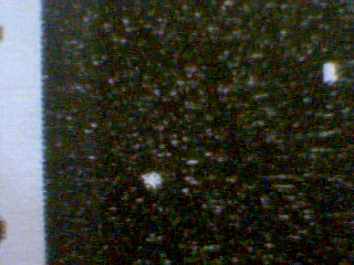

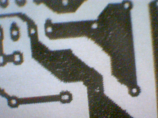

    Wydrukowałem już na papierze kredowanym, ale jakoś niedokładnie pokryte jest... na razie nie grzałem na laminat, bo nie wiem co zrobić.
    :idea: Mam to takie niedokładne zgrzać, a później poprawić ścieżki jakimś markerem, czy jak to zrobić?
    Prosze o pomoc. Chce, żeby to działało!

    a robiłeś xero czy drukara laserowa ??, bo jak xero to znaczy że marne, pójdź gdzieś indziej, lub poproś żeby zrobili bardziej ciemną odbitke (jest taka funkcja w ksero), jeżeli nie ma jakiś plam tylko ścieżki troce bardziej szare niż czarne, to jeszcze nie ma tak źle ale najlepiej jak by były poprostu czarne
    POZDRAWIAM

    ścieżki są niedokładnie pokryte, tzn są małe białe kropki i kreski na ścieżkach...
    Co zrobić :?:
    robiłem ksero...
    Ale to nie wina ksero chyba tylko tak sie wydrukowało. Jak wydrukuje i bedzie ładnie, to ksero powinno też dobrze pokrywać (tak?).
    Załączam foto jak to wygląda :!:

  • #30 3161159
    Balu
    Posty: 4397
    Pomógł: 323
    Ocena: 48
    Drukuj na lepszym papierze funkcją foto... Ładnie zaczernia i nie rozlewa się...
    Potem na dobre xero idź i poproś jak koledzy pisali o lekkie przyciemnienie;)
    A najlepiej weź i idź do kolegi co ma laser;)
