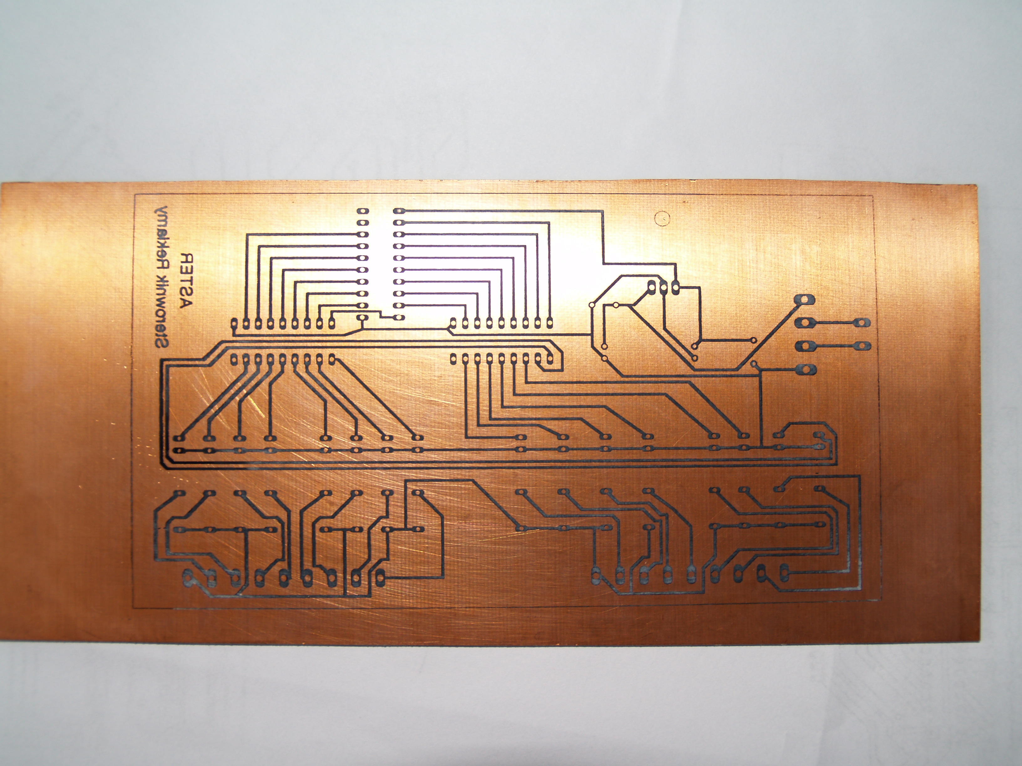

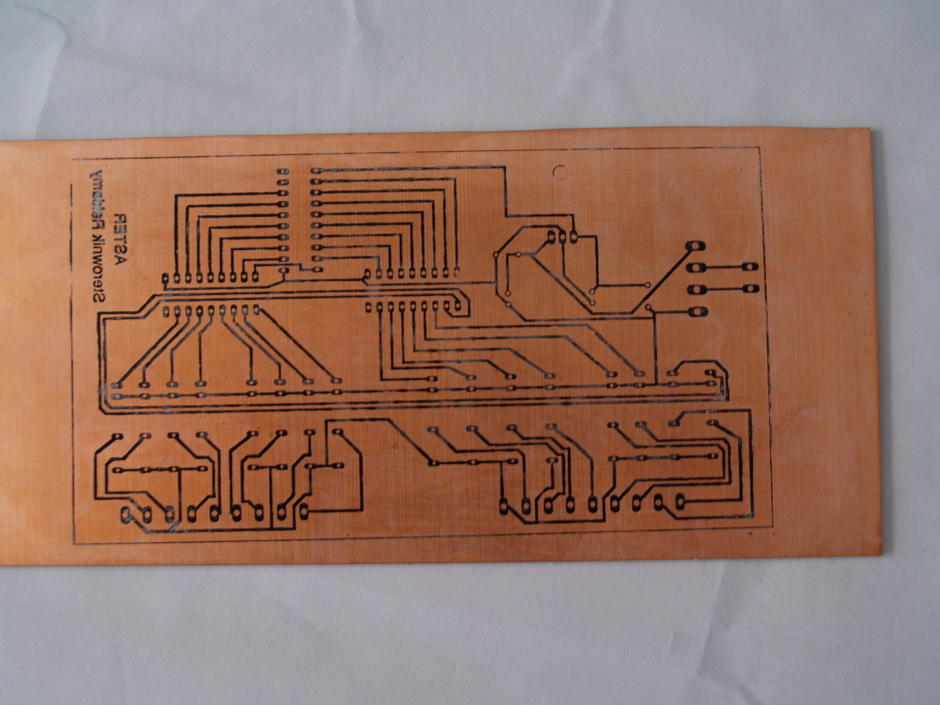

    Hej,
    Wczoraj zacząłem zabawę z termotransferem do wykonywania PCB. Uzyskałem wyraźne postępy. Chlorek do trawienia będę miał dopiero po południu, a co wiecej nie chcialbym zmarnować miedzi na nieudane trawienie.
    Pytanie, czy termotransfer poniżej jest zrobiony zadowalająco?
    Ocena jakości termotransferu PCB przed trawieniem chlorkiem
  • #2 6789086
    mr.Sławek
    Poziom 32  
    Posty: 1290
    Pomógł: 207
    Ocena: 207
    Ujdzie :)
  • #3 6789088
    Mol
    Posty: 1168
    Pomógł: 152
    Ocena: 103
    Albo trochę dłużej prasuj , albo nieco zwiększ temperaturę , bo ścieżki trochę nierówno wychodzą .Ale na początek może być.
  • #4 6789195
    __Maciek__
    Posty: 366
    Pomógł: 25
    Ocena: 92
    No może być o ile bierzesz pod uwagę że będziesz miał sporo przerw na ścieżkach.
    Poczytaj trochę o papierach i parametrach termotransferu na elektrodzie.
    Osobiście bym nie trawił tylko aceton, zmyć i jeszcze raz.
  • #5 6789202
    cinek810
    Posty: 66
    Ocena: 2
    Prasowałem 5 minut. Płytka jest na tyle duża, że nie jestem w stanie całej naraz dogrzewać, więc przesuwam żelazko.
    5 minut, to chyba jednak sporo, więc raczej większa temperatura na przyszłość?

  • #8 6789480
    cinek810
    Posty: 66
    Ocena: 2
    OK, Zmieniłem papier, zwiększyłem trochę temperaturę na żelazku (niestety mam na nim czyste kółko, napisy się wytarły). Teraz jest chyba nieźle?
  • #9 6789556
    __Maciek__
    Posty: 366
    Pomógł: 25
    Ocena: 92
    No teraz jest OK.
    Na przyszłość proponuję ( jeśli używasz eagle używać skryptu Drillaid ), chodzi o to żeby otwory były bardzo małe ułatwia to prowadzenie wiertła przy wierceniu,

    AVE...
    Chyba źle wydrukowałeś wzór - napis jest odbity lustrzanie... Upewnij się...

    Zle masz chyba wydrukowane. Jakim programem drukowałes? Jesli eagle to tam już nie musisz (nie mozesz) klikac na mirror bo jest automatycznie dobrze drukowane (przynajmniej do termotransferu)
    Ale tym razem ścieżki dobrze Ci się przeniosły na laminat
  • #12 6790347
    cinek810
    Posty: 66
    Ocena: 2
    Tak jest.
    Zaznaczyłem w Eagle, opcje mirror. Taki byłem przejęty sprawdzaniem ścieżek, prasowaniem ostatecznie trawieniem, że nie zwróciłem nawet uwagi na napis. I nie poruszyło to mną, żeby sprawdzić nóżki do scalaków...
    Miejmy nadzieje, że teraz będzie już tylko lepiej. :)

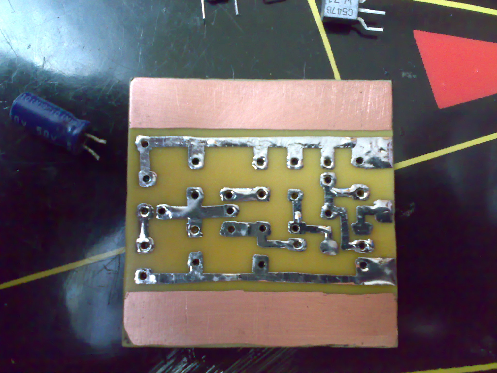

    Sokolsok
    Posty: 59
    Ocena: 14
    to ja mam ten sam problem co r0cq.. Próbowałem zarówno na papierze kredowym jak i na fotograficznym.. Schemat blaknie na papierze, ale za cholere nie chce się na laminacie odbic:/ co może byc powodem??
  • #24 6984877
    r0cq
    Posty: 192
    Pomógł: 4
    Ocena: 7
    na 99% zły tuner..... Ja zacząłem malować schematy markerem :) i jest całkiem nieźle. Na początku bardzo ciężko , a teraz się wymiata :)
  • #25 6987003
