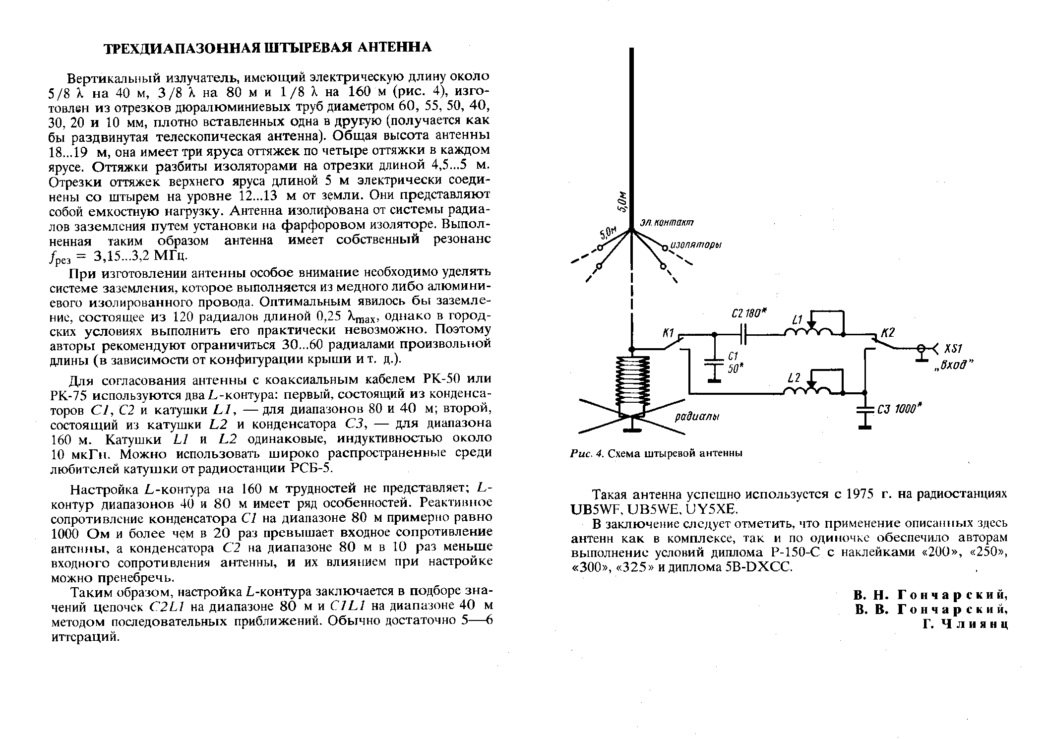

    Witam. Szukałem, jednak śladowe ilości materiałów na ten temat znalazłem. Nie chodzi mi o GP na jedno pasmo lecz wielo pasmowe anteny pionowe. Owszem możmna kupić za 800zł, jednak mnie intereuje wykonanie. Jeżeli ktoś ma w tego typu antenach doświadczenie, schematy.... To bardzo prosze o wypowiedzi. [/url]
    #2 3139198
    SP5IT
    Posty: 11579
    Pomógł: 1296
    Ocena: 1673
    To, co można za 800 zł kupić wymiarów nie znajdziesz - szukałem długo. Nic nie stoi na przeszkodzie aby taką antenę kupić i skopiować.
    Jakie pasma cię interesują? Mam gdzieś wymiary GP na 15/20m i na jakieś inne 2 pasma. Poza tym GP na 40m pracuje pięknie na 15m. Możesz też postawić pionowo jedno ramię w3dzz - dobrze jako pionowa antena się sprawuje.
    Tu jest kilka ciekawych rozwiązań:
    http://cqham.ru/ant29_18.htm
    http://www.antentop.bel.ru/005/w3dzz_005.htm
    http://sp3csd.republika.pl/page3.html
    i perełka: http://www.antentop.org/007/rw3xa007.htm którą mam zamiar zrobić.
    Plus polecam lekturę http://www.antentop.org/ i www.cqham.ru
    Michał

    Cóż, przykłady które podałes mają swoje zalety i wady, jednak chyba wszystkie jakie podałes (a ta co mówisz ze perełka to jest fatycznie super) odpadają przynajmniej narazie ponieważ trzeba do nich wysokich masztów ja dysponuje narazie tylko 6 metrowym...
    Głównie chodzi mi o pasmo 80M i o 20M (o to drugie mniej gdyz narazie wolno mi słuchać),
    Teraz tak pomyślałem, moze by tak zrobić półfalówke w pionie na 10M i w tym momencie na 80M też powinna ruszyć. Jednak jak to bedzie nadawać? ...

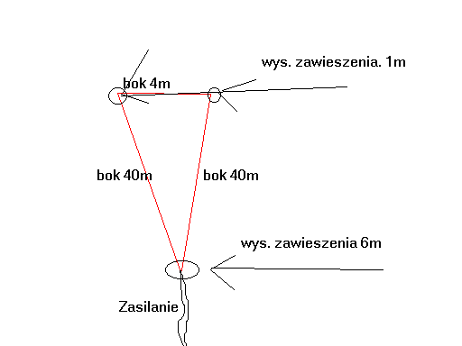

    Cześć. Z racji tego że mam wspaniałych sąsiadów z tyłu działki i mi pozwolili przejsc linką na ich strone mam pytanie i prośbe:
    1.Czy taka delta jak w załączniku wogle jest sens robić ?
    2. Czy mółgbyś mi zrobić symulacje w tym manna? (czy jak tam ten program sie zwie)
    PS. wiem że będzie kierunkowo pracować...

    Niestety muszę Cię zmartwić, antena o takim kształcie nie będzie pracować ani na 80 m, ani na żadnym innym paśmie. Głównie dlatego że ma za mały kąt w punkcie zasilania, a po za tym jest zbyt nisko zawieszona. Jakimś rozwiązaniem mógł by być longwire, mógłbyś go tak zawiesić. Oczywiście konieczna była by skrzynka antenowa i dobre uziemienie. Niestety złe strony longwire to mała odporność ma zakłócenia przemysłowe. Ale nadawać i odbierać na tym można.

    W takim bądz razie, odpada mi,tak samo jak dipol czy tym podobne. Chce delte gdyż ona własnie ma duża odpornosć na zakłócenia. W pobliżu mam dwie fabryki...
    Jaki musi być minimalny kąt rozwarcia? Czyli ile tak pi razy oko minium musi mieć "podstawa" trójkąta... ?

    Postaw wysoki maszt na środku działki i na nim zawies inverted V na 80m, tym samym kablem możesz zasilać inverted V na inne pasmo np 14 MHz (w przypadku dipola na 7 MHz lekko rozstroi sie antena na 80m). Ważne zeby anteny byly do siebie pod kątem 90°. Bedzie to na pewno lepsze rozwiązanie niz pozioma delta nisko zawieszona (nawet jak bedzie rownoboczna). Kiedys na takim dipolu 4 m nad ziemia z jednym ramieniem troche zagietym zrobiłem na 80m Hong Kong VS6 (obecne VR2). Tej zimy na 80m spodziewam sie dobrych warunkow, wiec moze cos z Pacyfiku zrobie. Jesli masz 2 kat. to na 50W output tez masz duże szanse na dx-y - oczywiscie na telegrafii.
