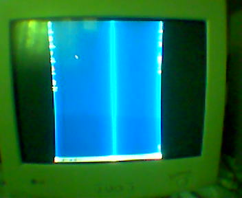

    Witam mam problem z LG Studioworks 563N (model CB563C-NA) wygląda to jak na załączonym obrazku, moim skromnym zdaniem coś z odchylaniem poziomym (regulacja w pionie działa) najprawdopodobnie jakieś zwarcie. I tu mam pytanie czy będe w stanie naprawić to uszkodzenie samemu biorąc pod uwagę że nie jestem nawet początkującym serwisantem a tylko hobbystą i w moim życiu co najwyżej przerobiłem GF2 na Quadro przelutowując rezystory, zmieniłem diody w Nokii 3310, dolutowałem nóżki do Durona 1,3GHz, przelutowałem przyciski w myszy i przewijałem zwoje w kilku transformatorach. Prosze o szczere odpowiedzi, bo nie chciałbym tracić całkiem przyzwoitego monitora w związku z niedostatecznymi umiejętnościami.

    Skoro umiesz lutować to zacznij od szukania "zimnych" lutów na płycie tego monitora.

    Miałem taki sam problem z tym monitorkiem u mnie pomogło przelutowanie zimnych lutów w okolicy trafopowielacza i przetwornicy i wszystko jest ok do dzisiejszego dnia.

    Witam zaczął bym od sprawdzenia lutów ,ale nie wykluczam uszkodzenia diody zamontowaniej na radiatorze razem z tranzystorem odchylania poziomego , sprawdź czy w tym modelu taka dioda występuje , nie mam serwisówki przed oczami .Dioda ta często ,,siada''i obraz wtedy wyglądał podobnie.

    Mam czas znaczyło że mi się nie śpieszy ale czasu ogólnie nie mam :D Ale dzięki chłopaki za pomoc i dodanie otuchy! To oczywiście okazał się tylko zimny lut na modulatorze diodowym DMV1500 (numer D704) konkretnie na nóżce G, mimo że po rozebraniu monitora wcale na to nie wyglądało. Załączam fotki stanu technicznego monitora, nie do końca wiedziałem czy to spalenizna czy kurz ale zakładam że to był kurz. Co do nadpalonego laminatu pod radiatorami to jestem już przyzwyczajony do takich widoków szczególnie w 5 letnim monitorze. Najbadziej zastanawiał mnie układ IC901 (bodajże), bo też nie wyglądał dobrze więc poprawiłem mu profilaktycznie luty (nie były zimne ale nie chciałem co chwile rozkręcać i poprawiać monitora) i dioda opisaną z wierzchu jako D544 (w schemacie chyba D906) bo miała bardzo duży opór. Okazały się jednak w porządku skoro wszystko działa.

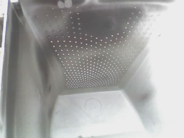

    Stan techniczny obudowy. Prawdę mówiąc wątpiłem że to kurz.

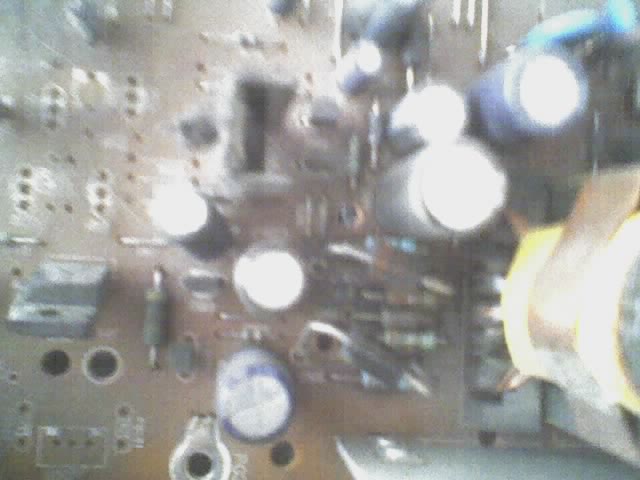

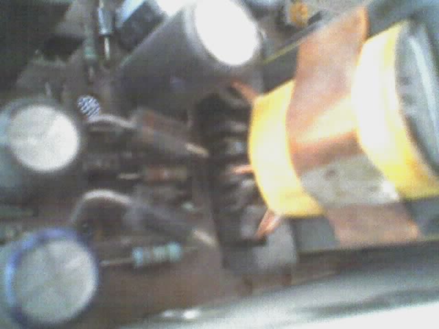

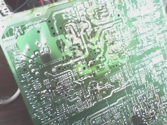

    A teraz po koleji okolice dużego trafo, D704 jest dopięty do radatora, jest to układ z prawej strony lub z dołu patrząc na poniższych zdjęciach. Nie jestem pewien czy ten drugi układ to Q706 lub Q709, na pewno wszystkie przypięte do tego jednego radiatora są podejrzane o zimne luty i o inne uszkodzenia.
    LG Studioworks 563N zwężenie ekranu- potrzeba opinia (fotki) LG Studioworks 563N zwężenie ekranu- potrzeba opinia (fotki)

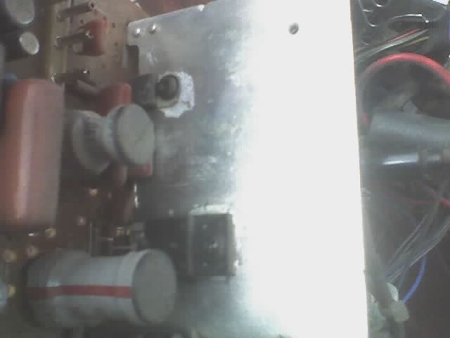

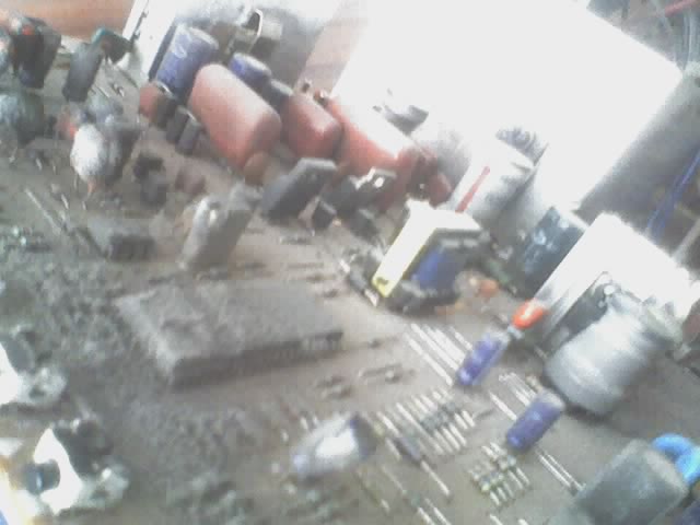

    A tu znajdowały się układy o których stan najbardziej się martwiłem, zupełnie niepotrzebnie. W małym radiatorze umieszczony właśnie ten układ IC901.

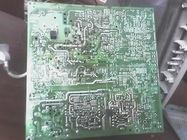

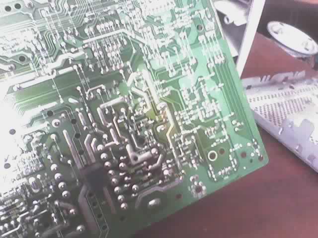

    I kilka fotek płyty monitora dla celów dydaktycznych. Specjalnie nie rysowałem tu żadnych kółek gdzie co jest ale jak będzie potrzeba to zaznaczę.
    LG Studioworks 563N zwężenie ekranu- potrzeba opinia (fotki) LG Studioworks 563N zwężenie ekranu- potrzeba opinia (fotki) LG Studioworks 563N zwężenie ekranu- potrzeba opinia (fotki)
    I jeszcze raz WIELKIE DZIĘKI!!!

    To czarne na obudowie to kurz - pod wpływem temperatury, przywiera do wszystkiego i przybiera taki kolor (czasem ciężko go usunąć) - jest to normalne.
    Dioda DMV w Cybor-Tech (http://www.cybor-tech.com.pl) kosztuje 11zł + przesyłka.
    Jeżeli już masz rozebrany ten monitor, to popraw dokładnie luty (nawet jeśli wyglądają ok), szczególnie na elementach większej mocy (rezystory mocy, wszystko co na radiatorach, itp.). Unikniesz problemów w przyszłości.
