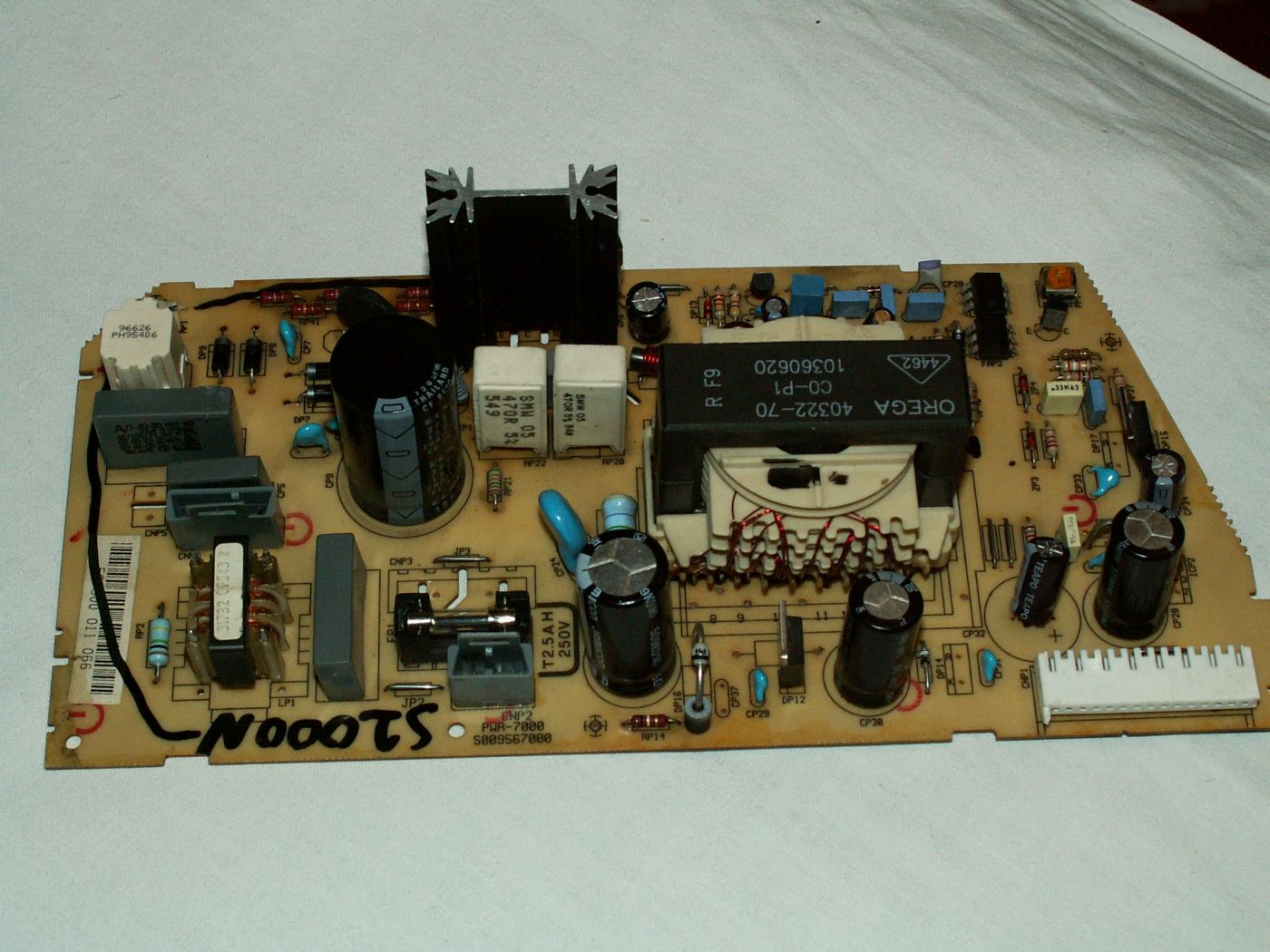

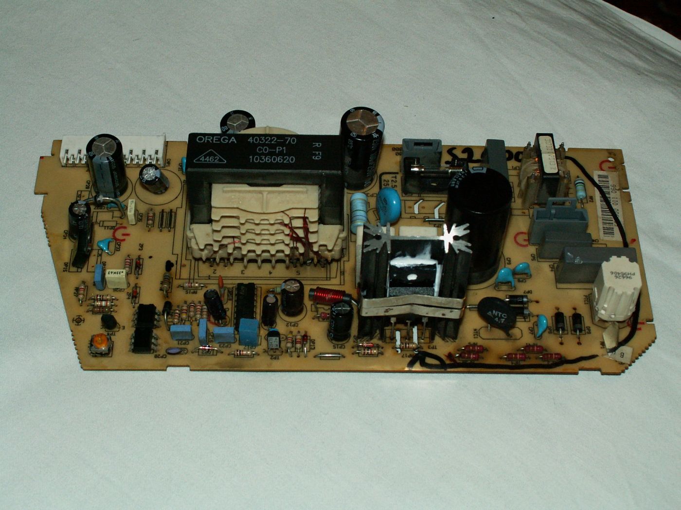

    Wiatm! mam problem z przetwornica od "ORION TV2807 CHASSIS PROFESSIONAL7000" Wszystkie napiecia sa zawyzone np: zamiat 150v jest 180 a regulacja potenciometrem powoduje tylko wzrost. Dodam ze ta przetwornica byla przez zemnie naprawiana(wymiana trazystorow, uklady sterujacego i kondesatorow oprocz ceramicznych)
    Dioda w Tv swieci na czerwono prz probie uruchomienia zmienia sie na zielona i nic sie nie dzieje
    Wszystkie opornosci rezystorow sie zgadzaja mecze sie juz 2 tyg i nic moze wy mi cos doradzicie.
    tak wyglada

    Problem rozwiazany! jak dzis otworzylem w pracy ta strone to zobaczylem na pierwszym zdjeciu(w prawym gornym rogu) odwrotnie wlutowany tranzysor od sterowania tranzoptora. Nie wiem jak to sie stalo... wstyd:cry:
