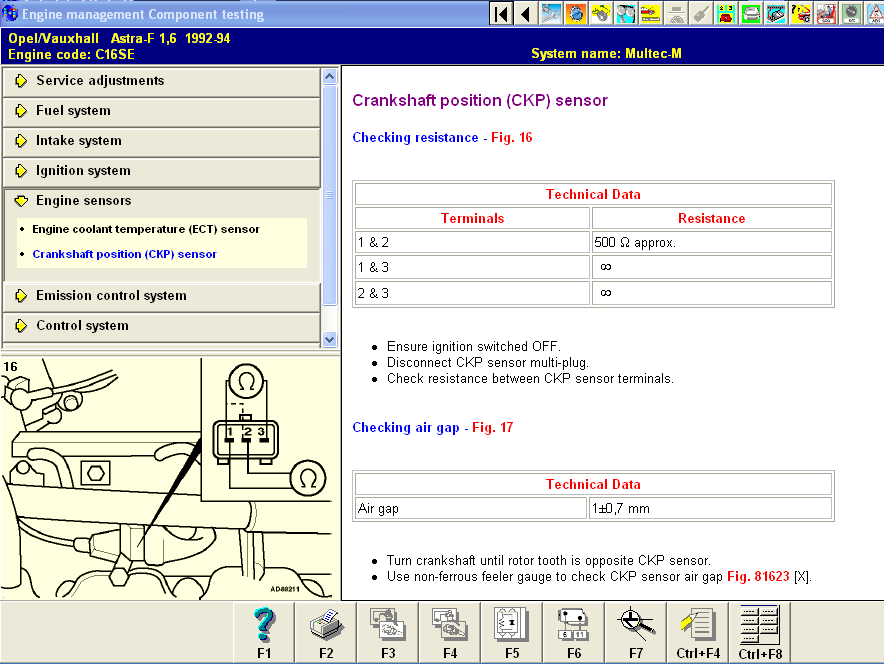

#1 3165800 29 Paź 2006 16:19 lukasz plonka 83 lukasz plonka 83 Poziom 12 Posty: 103 Pomógł: 1 Ocena: 17 Autor tematu Post #1 3165800 29 Paź 2006 16:19 witam.panowie jak sprawdzić czujnik położenia wału korbowego na 3 wyjścia w tym oplu.pozdrawiam
#2 3166952 29 Paź 2006 20:40 maciej123 maciej123 Poziom 24 Posty: 502 Pomógł: 78 Ocena: 170 Pomocny post? (0) Post #2 3166952 29 Paź 2006 20:40 Wszystkie potrzebne dane. Załączniki: 2.png (66.74 KB) Musisz być zalogowany, aby pobrać ten załącznik.
#3 3167047 29 Paź 2006 20:59 viper555 viper555 Poziom 39 Posty: 4322 Pomógł: 582 Ocena: 2155 Pomocny post? (0) Post #3 3167047 29 Paź 2006 20:59 Masz podaną oporność w tabelce.
