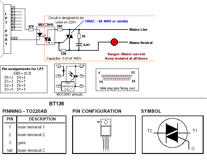

Discolitez 8-bit + Triaki: Usunięcie rezystora 39 Ohm i kondensatora 0,01 uF?

    Ten kondensator z rezystorem służy do wytłumienia zakłuceń powodowanych przez triaka,a żarówkę tak jak na schemacie.Jest prawidłowo.

    Qniks
    Posty: 14
    Mam problem z tym układem. Niby wszystko ładnie działa, na nóżkach optotriaka 4 i 6 mam 1µV. Zamiast rezystora 360, zastosowałem 380 (w elektronicznym w K-cach nie mieli akurat :/). Podłączam żarówkę, i nic, nawet nie mrugnie, lecz sygnał z kompa jest (przed opornik 470 dałem diodę). Później spróbowałem zmienić rezystor 360 na 370, a potem na 330, bez efektu.
    Jakby ktoś był tak miły, i podał jakie powinno być napięcie na nóżkach 4 i 6 po podłączeniu do 220, byłbym wdzięczny... I jak rozpoznać uszkodzony (przepalony?) optotriak?

    Żeby sprawdzić sprawność optotriaka musisz do końcówek scalaka 1 i 2 (fotodioda)podłączyć zasilanie 2.5V max.15mA,a do końcówek 6 i4 omomierz, jeżeli omomierz nie wykaże zmian ,to znaczy że coś jest nie tak z Twoim optotriakiem.
