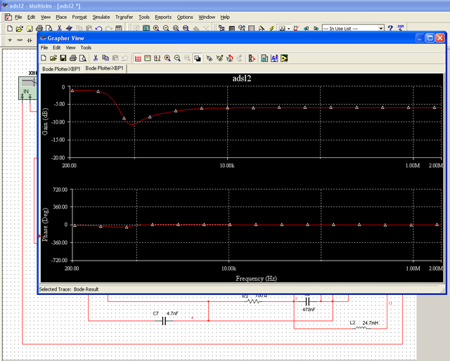

    Rozmontowałem mikrofiltr ADSL wyprodukowany przez firmę Exelsus i próbuję wykonać symulację takiego filtra w programie Multisim. Na podstawie połączeń na płytce tego filtra (nałożenie w Photoshopie dwóch zdjęć obu stron płytki bardzo tu pomogło), którą widać na obrazku poniżej stworzyłem schemat (tu z pominięciem linii ADSL która idzie bezpośrednio z wejścia do wyjścia DSL), który widać na kolejnym obrazku. Coś jednak z tym jest nie tak. Przyznaję, że nie mam zbyt wielkiego pojęcia o elektronice więc możliwe, że coś sknociłem. Chodzi o to, że filtr taki powinien przepuszczać częstotliwości do ok 4kHz (telefon) a obcinać całe pasmo ADSL czyli wszystko powyżej 4kHz. Po podłączeniu wirtualnego urządzenia dostępnego w Multisim, które nazywa się Bode Plotter (nie wiem jak to się może nazywać po Polsku) okazuje się, że filtr obcina wszystko powyżej 500Hz. Nie jestem pewien czy dobrze podłączyłem to urządzenie. Wiem, że wymaga źródła napięcia prądu zmiennego na wejściu o dowolnych wartościach bo potem i tak sam dobiera sobie odpowiedni zakres no i uziemienia. Nie bardzo wiem jak na płytce oznaczone jest uziemienie więc dałem tak jak się domyślam co widać na obrazku ze schematem. Nie jestem pewien czy elementy, które na schemacie przedstawiłem jako cewki to faktycznie cewki czy raczej transformatory. Na płytce oznaczone są jako L, a L to od indukcyjności więc wydawało mi się że to cewki. Z tego co się domyślam filtr załącza się dopiero po podniesieniu słuchawki. Domyślam się tego na podstawie tego, że jeden z grupowiczów wyjaśnił mi że element który wydawał mi się bezpiecznikiem to nie bezpieczni ale tak zwany kontaktron który jest przełącznikiem. Tutaj oba kontaktrony są w pozycji wyłączonej. Dopiero kiedy cewki umieszczone obok zaczną wytwarzać odpowiednio silne pole magnetyczne styki kontaktronów zejdą się i popłynie przez nie prąd. Nie wiem jednak czemu są tu dwa no i ze schematu widać nawet przy moim słabej znajomości tematu, że jak by ich nie było to i tak prąd może płynąć przez diody umieszczone równolegle. Nie bardzo też rozumiem dlaczego choć na wejściu mamy dwa łącza, które zastąpiłem opornikiem 100Ω bo podobno taką impedancję przedstawia linia telefoniczna, to na wyjściu są 3 styki z czego dwa są połączone do kondensatora C10 i jednego styku cewki (lub transformatora) L4. Obrazki obu cewek/transformatorów, czyli L3L4 oraz L5L6 załączę w kolejnym poście. Wyczytałem gdzieś, że na wyjściu na telefon mamy impedancję 600 Ω stąd właśnie opornik oznaczony Phone1. Ten Phone2 to dlatego, że nie wiedziałem co zrobić z tym trzecim stykiem wyjścia na telefon.
    Jeśli ktoś zna się na tego typu sprawach bardzo proszę o kontakt.

    A tu załączam fotki L3L4 i L5L6 które zresztą już jakiś czas temu pojawiły się na tym forum. Może właśnie to że na schemacie zastąpiłem te elementy dwoma cewkami każdy ma wpływ na to jak wygląda wykres wyświetlany przez Bode Plotter
