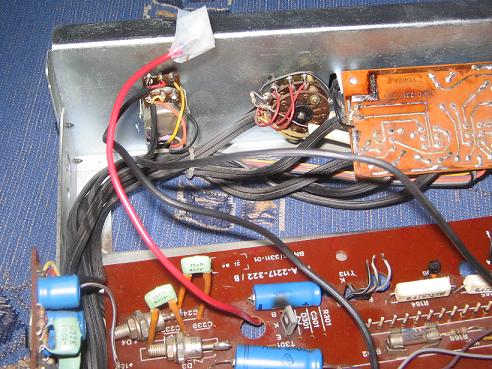

Pw7020 gdzie powinien być zamocowany ten czerwony kabel?

    Witam nie wiem gdzie przylutowac owy czerwony kabel.Wychodzi z stranzystora 301 ale nie wiem gdzie ma być zamocowany , ze schamatu nie mogę odczytać.Bardzo proszę o pomoc głównioe posiadaczy owego wzmacniacza

    czesc - jezeli jest to emiter to masz 3 podlaczenia tego kabelka.
    1. -zasilanie przedwzmacniacza akustyczn.( koncowego - ten modól który jest wyjmowany) jest podłaczony miedzy oporniki : R142 i 143 lub 242 i 243 , to zalezy od kanalu prawego lub lewgo
    2. - jest to również zasilanie barwy dzwieku -R123 i R223 - plytka z potencjometrami ( niskie i wysokie i vol )
    3. - oraz zasilanie wzmacniacza korekcyjnego - wzm. gramofonowy, - R 113 i R213
    stawim na tą plytke która jest z przedwzmacniacza koncowego lub płytka potencjometów- to zalezy jak to jest rozwiazane.
    W ktorym miejscu z tych punktów nie ma zasilania - zmierz miernikiem gdzie nie ma zasilania 14V ( +/- 1.5V )

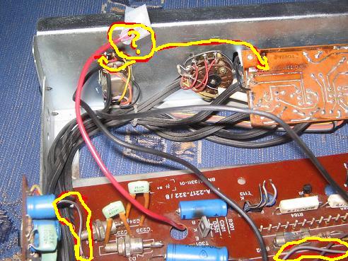

    w tym jest problem że właśnie nie mam miernika.może pomógłby mi pan gdybym udostępnił Panu schemat.ja nie mogę się doszukać gdzie to można podłączyć.a i w tej chwili mam całkowicie rozebrany wzmacniacz bo wyminiałem tranzystory na radiatorach więc niechciałbym ich znowu spalić więc potrzebuje 100%pewne źródło
    Dodamn że zasilanie modułu gramofonu jest zasilane ponieważ łączy go z płytą główną jeden kabel szray a na płycie oznaczenie +15v więc jedno można już wykluczyć
    Jak widać na zdjęciu te kable (szare) mam wlutowane bo ich nie ruszałem odchodzą z miejsc gdzie napis na płytce drukowanej jest +15v więc już sprawa prawie rozstrzygnięta.ale mam jeszce jedną wątpliwość czy ten kabel może nie powinien być przylutowany do potencjometru głośności i czy pokazane miajsce na płytce (lustrzane odbicie litery L) jest dobre żaby przylutować ten przewód?

    Co do przewodu to może kolega napisze dokąd on idzie w druga strone ??
    A co do wzmacniacza to oprócz wstawienia nowych BD911/912 należy też wstawić nowe BD130/BD140 na pionowej płytce.
    Należy sprawdzić BF459 (chyba taki tam jest) oraz tranzystory w parze róznicowej (chyba BC238) - wszystkie na pionowej płytce.
    Sprawdzić diody , w szczególności te które są w mostku prostowniczym.

    Wzmacniacz naprawiony dziękuję wszystkim osobom które zainteresowały się moim problemem.Szczególne podziękowania należą się Panu DamianowiRTV dzięki jego dobrej woli i chęci nauczenia czegoś mniej doświadczonego od siebie wspólnie razem z nim zdołałem stawić czoło mojemu problemowi.Szkoda że nie wyróżnia sie w jakiś szczególny sposób osób takich jak DamianRTV.Acha temat zamykam..............:P
