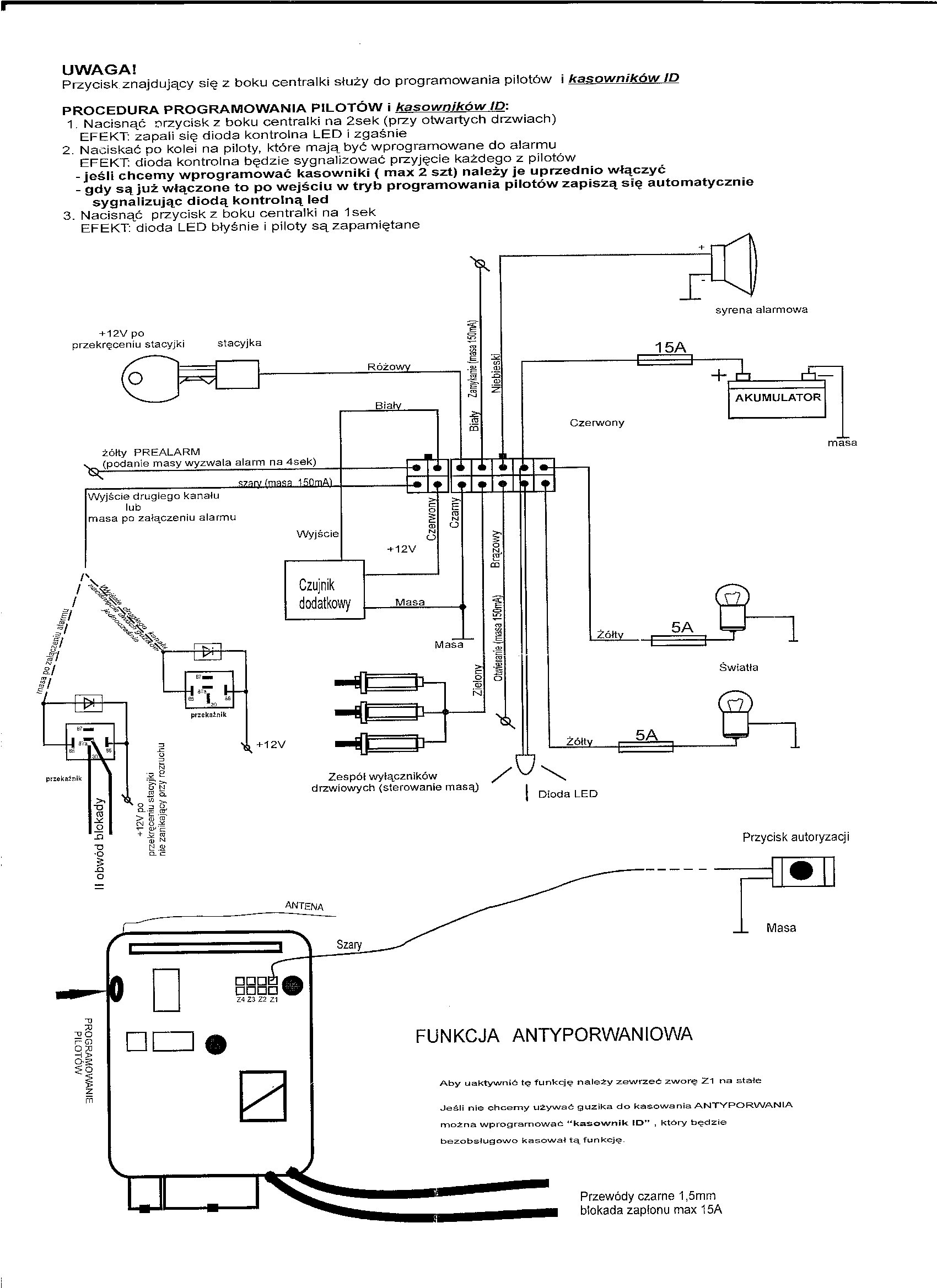

    Witam! chciałbym poprosic o pewne wskazówki co do montarzu alarmu. Równiez mam b4 kombi z silnikiem tdi, nie zabardzo wiem gdzie sie podpinac kablami i jak je popodłączac żeby wszystko grało. Mam alarm Master druga wersje oraz czujnik uderzeniowy i mikrofalowy, chciałbym jeszcze dokupić czujnik przechyłu i dialer gsm. W moim aucie jest centralny sterowany pilotem. Z centralki alarmu wychodza dwa czrne kable do blokady i nie wiem czy mam je podłączc pojedyńczo np do kabla głównego stacyjki i cewki, czy mam je wpiąc gdzieś dwa na raz.sa tez dwa siwe(jeden to antena a drugi służy do autoryzacji i powinno sie do niego podłączyc jakiś przycisk, jaki to ma byc przycisk?) ale ten drugi od autoryzacji jest odlutowany w centralce. W instrukcji jest napisane że należy zewrzec pierwsza zworke(takie małe dwa bolczyki) zeby działał antynapad i do niego trzeba przylutowac ten kabelek od autoryzacji ale nie wiem czy do dwóch czy tylko do jednego bolczyka tej zworki( w instrukcji jest pokazane że do jednego). Nie wiem tez na ile ten cały antynapad jest skuteczny,i w jakich sytuacjach sie przydaje, strasznie skompa ta instrukcja i nie mozna sie za bardzo połapać ,może ktos z ekspertów doradzi, byłbym bardzo wdzięczny za konkretne wskazówki

    kristos23
    Posty: 22
    Dołączam schemacik dla większej przejżystości sprawy

    Czytałem juz to wcześniej ale to sa bardzo ogólne uwagi, poza tym mam inna centralkę. Zapoczatkowujac ten temat chciałem aby kazdy amator nie musiał zdawac sie na łaske instalatora i przy odrobinie wyobrazni i ochoty mógł sam skonfigurowac sobie alarm we własnym aucie, po pierwsze daje to satyswakcje po drugie oszczedza pieniadze. Nikt nikogo tutaj nie przymusza do zajmowania sie elementarną wiedza jeżeli nie ma na to ochoty, licze wyłącznie na życzliwość innych którym sie udało i chcieliby podzielic sie swoja wiedzą, to tyle odnosnie uwag Norberta s (ps. nie wiedziałem że ten schemacik wyjdzie az taaaki)

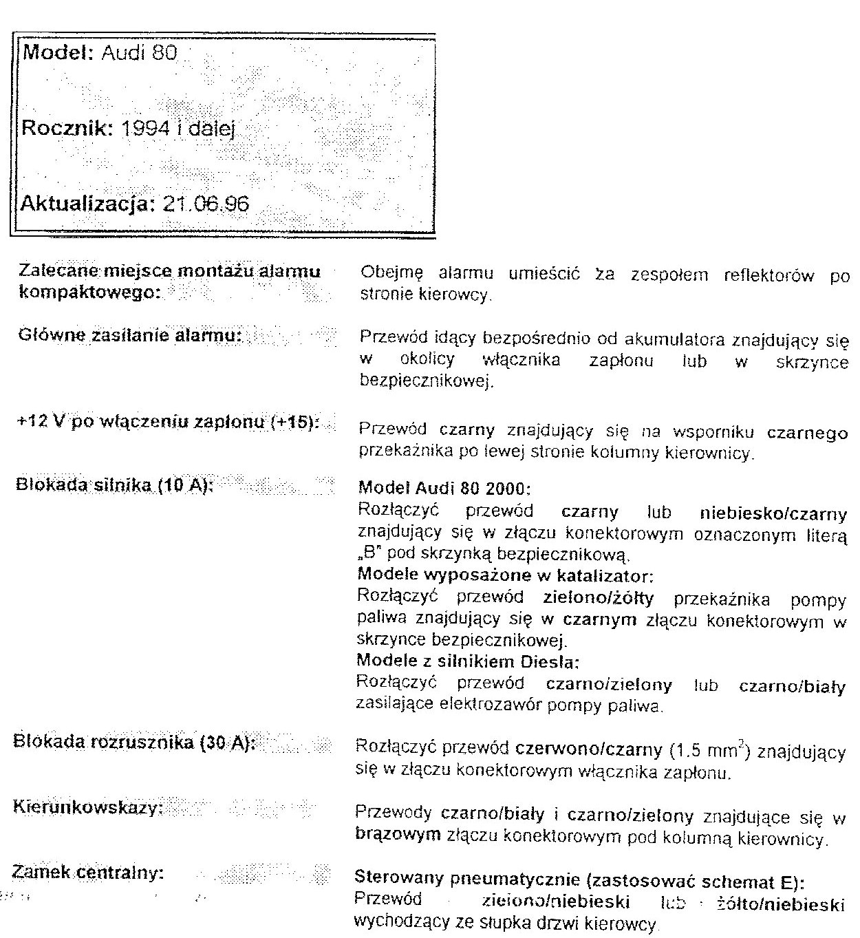

    Ze skrzynki bezpieczników (+12V). Kierunkowskazy (czarny z zielonym paskiem i czarny z białym paskiem) spod kolumny kierownicy najlepiej, odcięcie (cienki czarny pod stacyjką) , czujniki drzwiowe ( najłatwiej spod lampki oświetlenia kabiny (w lewym słupku), bagażnik musisz spiąć z drzwiami (jak chcesz żeby lampki działały osobno, podziel obwody diodami).A reszta to syrenka , czujnik dodatkowy....w/g instrukcji
    Podpowiem ci tylko że jest tam mały myk z centralnym zamkiem (prawie jak w każdym audi), ale szukaj w lewym słupku...(musisz założyć przekaźniki bo ten twój alarm steruje masami, a audi RAZ + RAZ -)

    chciałbym jeszcze dodac małą poprawke do schematu Audi 80(dołączam fragment ponizej)kierunki sa w żółtym złączu konektorowym pod kolumna kierownicy a nie w brazowym jak podaje schemat(przynajmniej tak jest w moim aucie), moze komus sie to przyda
