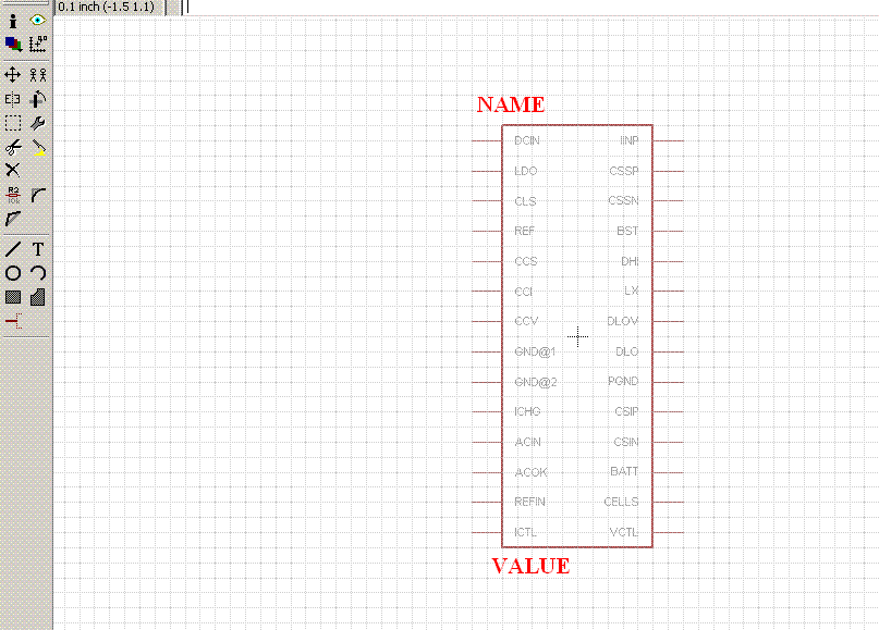

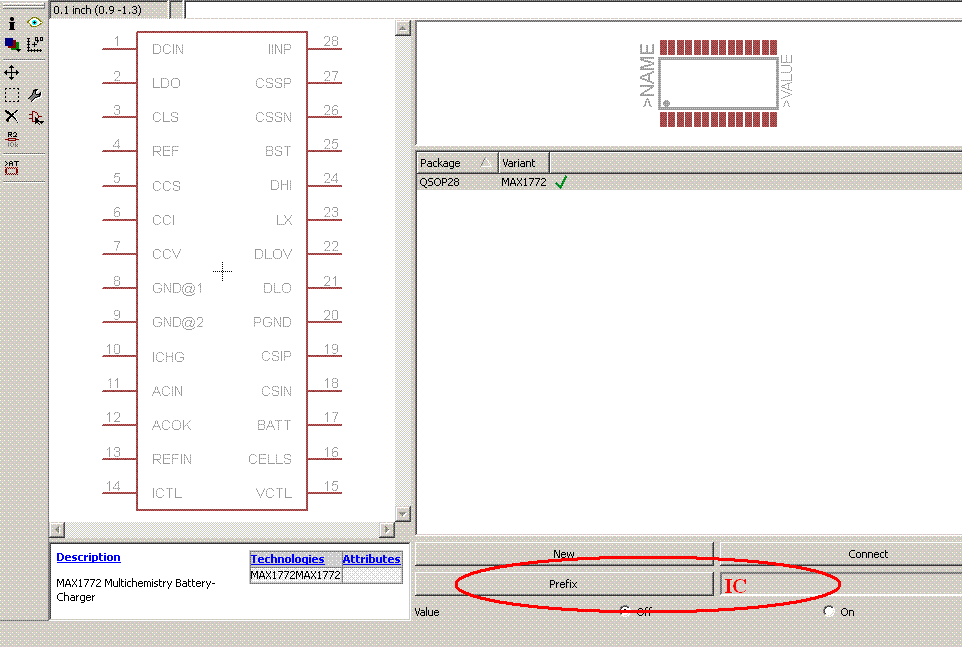

    Bonkot
    Posty: 3084
    Pomógł: 607
    Ocena: 93
    qba_rozpruwacz napisał:
    W ogóle nic się nie pojawiło w menu dodawania elementów po wgraniu tej biblioteki. Mam Eagle 5.10.0 Light, pracuję pod Linuksem. Poprzednia (ta z innym scalakiem) weszła, a ta wydaje się być pusta.
    Biblioteka nie jest pusta, tylko niekompletna. Na rysunku schematu brak jest wartości jak na poniższym rysunku (zrzut ekranu z owej biblioteki)
    [Szukam, podzielę się] Biblioteki Eagle
    oraz brak wartości "prefiks"
    Po uzupełnieniu tych wartości element biblioteczny będzie kompletny i może być wykorzystany w dalszych projektach.
    A do "Ciz" - już zwracałem ci uwagę na niekompletność twoich elementów bibliotecznych, więcej staranności.
