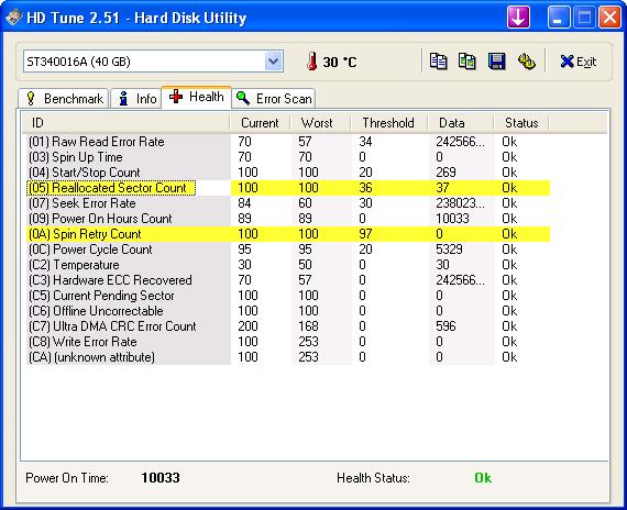

    Oto screen z programu HD tune:
    Seagate baracuda 40GB HD tune czy dysk "umiera" ?
    Niepokoją mnie te żółte pola co one oznaczają?
    Czy to już koniec kariery mojego twardziela?
    Swoje lata już ma...

    Witam!
    Ponad 10 000 godzin to rzeczywiście nie mało. Niech kolega tym samym programem sprawdzi również powierzchnię dysku. Próg dla zaznaczonej wartości został osiągnięty, a to oznacza, że kolejne uszkodzone sektory mogą być już widoczne. Jeżeli logiczne to należy je spróbować usunąć. Jest duża szansa powodzenia tej operacji.
    Koniec kariery jeszcze raczej nie, ale gdyby wcześniej o niego zadbać to do tego progu SMART by się nie zbliżył aż tak bardzo.

    Czym próbować naprawić te uszkodzone sektory????

    Próbować oczywiście możesz, często się udaje, sam przeszedłem przez 3 takie dyski jakieś pół roku temu, jeden z nich był u mnie w kompie. Miałem cierpliwość usuwać błędy do czasu dopóki nie dostał plik użytkownika w XP a co za tym idzie wszystkie ustawienia programów. Zamiast się bawić i wkurzać za kilka dni jak kolejny plik się uszkodzi, zgłosiłem szefowi zapotrzebowanie na nowy dysk. Wszystkie te dyski na oko miały koło 4-5 lat (były już w kupionych używanych kompach, więc wiek nieokreślony). I tyle wytrzymuje większość dysków. Nie wiem jak teraz ale kiedyś Samsung to było największe ścierwo w dyskach, po półtora roku-dwóch latach zaczynała się silnie postępująca plaga bad sectorów. Kilku znajomych potwierdziło to samo.

    Przecierz wszędzie masz OK?? Jest dobrze, i nie przejmuj sie tymi zółtymi polami.

    Przy tak dużym doświadczeniu przyznaję, że trochę mnie dziwi twój zaskakująco lekceważący stosunek do raportu SMART-a. Sugeruje on w sposób oczywisty, że należy pomyśleć o dysku. Porównałbym to do nadmiernego swędzenia skóry. Albo idź do dermatologa, albo, chociaż się umyj!
    CMHQ_Widget napisał:
    Nie wiem jak teraz, ale kiedyś Samsung to było największe ścierwo w dyskach, po półtora roku-dwóch latach zaczynała się silnie postępująca plaga bad sectorów. Kilku znajomych potwierdziło to samo
    Tak kategoryczne stwierdzenia powinny mieć jednak swoje uzasadnienie. Skoro miliardy much siadają na g...nie to przecież nie mogą się mylić. Nie, żebym bronił Szajsunga, ale jest przecież możliwe, że nie spełnia się do końca wymogów producenta i stąd takie rezultaty.
    Być może producent nie jest również bez winy, nie udostępniając przeciętnemu zjadaczowi twardych dysków odpowiednich instrukcji!?
    HDDRegenerator, MHDD, Victoria, HDD Salvation Data...
