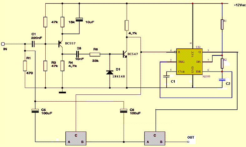

    Mam takich parę kaset do przegrania i nie mogę ich przegrać bo wyskakuje mi na tv info że "materiał niemożliwy do nagrania..." i wyłącza mi nagrywanie w nagrywarce DVD. Ja wiem że idealnym sposobem jest kupno videokorektora za 99zł ale za taką kase mam orginalną DVD z tymi bajkami. Ale nie tędy droga. Chodzi mi o sposób ominięcia tych szpilek w sygnale composite (CHINCH). Myślę o modyfikacji tego układu (fragment.gif). Jest to detektor synchro z inventerem. Czyli między impulsem synchro w composite utrzymuje się stan wysoki. Poniżej znajduje się przebieg video. Chodzi mi o taki układ który zlicza od pierwszego synchro do końca "B" a potem wstawia około 3.8V przed następnym synchro. Tak zdaje sie można pozbyć tego paskudnego zabezpieczenia. I zarchiwizować zabezpieczony materiał. Dobrze kombinuje? Może gdzieś błądze? Prosze o sugestie... Wiem że na giełdzie elektronicznej można kupic taki videokorektor tylko że ...... mieszkam na zadupiu gdzie do giełdy (pod Krakowem czy Katowicami) mam dosyć daleko.
    Wole więc samemu coś takiego zrobić. No oczywiście z Waszą pomocą. Dzięki za pomoc z góry!

    witam , kiedyś widziałem gdzieś w czasopiśmie korektor sygnału video oparty na 555 i 4066 , zasadą było wycinanie fragmentu treści sygnału umożliwiając w ten sposób przegrywanie kodowanych kaset . Pamiętam że był to 12 numer ale jakiego pisma ??? , poszukaj noże coś znajdziesz ,

    Czy to było coś takiego?
    No tak!
    Ne555 jako generator. Długość przebiegu w composite to 12µs . Czyli ne555 musiałby generować sygnał (i wysterowywać klucz w 4066) w czasie krótszym od 12µs. Ale jakim? Ten schemat z detektorem i inwenterem synchro byłby do sterowania ne555.
    Czyli byłoby tak: najpierw synchro --> włącza klucz "X" i "Y" a odwrócone synchro --> ne555 po czym (gdy w ne kończy się cykl) wyłącza klucz "Y".
    Dobrze?
    Wie może ktoś jaka częstotliwość generatorka?

    Witam , znalazłem czasopismo jest to praktyczny elektronik 12/1993 strona 6 do 10 z dokładnym opisem

    Bardzo fajny artykuł . Szkoda że o ... SECAMie. Przecież w PALu to nieco inna zasada (pacz wyżej) kodowania. Będę musiał sam coś takiego skonstruować i dać na forum (finalny i działający ;) ).

    Witam , nie wiem czy tyczy się wskazanego artykułu 12/93 ale jesteś w błędzie , kiedyś zrobiłem ten układ i pracował bez zarzutu , przegrałem nawet kilka taśm do domowego użytku

    No to na dowód fragment tego artykułu..
    Jest to praktyczny elektronik nr12/93
    • Jak ominąć zabezpieczenia przy przegrywaniu kaset VHS na DVD? fragment1.GIF (34.33 KB) Musisz być zalogowany, aby pobrać ten załącznik.
    • Jak ominąć zabezpieczenia przy przegrywaniu kaset VHS na DVD? ów_schemat.GIF (32.35 KB) Musisz być zalogowany, aby pobrać ten załącznik.

    Witam , z tego co pamiętam to wycina '' szpilki '' efektem tego jest u góry ekranu ciemny pasek o regulowanej wysokości , ustawiamy tak żeby nie było widać tego paska na ekranie ale żeby nie było też cyklicznych zaciemnień obrazu i to cała filozofia , nie ma sensu szukać dziury w całym skoro ten układ zdaje egzamin
    PS.
    mimo że w opisie jest mowa o sekamie to działa na 100% w palu został przetestowany
