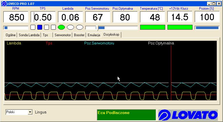

    Witam, jestem posiadaczem Opla Astry F silnik 1,6 16V , w lipcu założyłem gaz, od samego początku męczą mnie samozapłony ( silnik jeszcze po wyłączeniu zapłonu wykonuje jeszcze kilka obrotów w przeciwną stronę) po tym zjawisku jest kłopot z odpaleniem auta na benzynie muszę pokręcić rozrusznikiem przez 10-15sek, normalnie zapala na dotyk.
    Dodam że mam ustawioną mieszankę gazu optymalnie ( często odwiedzam gazownika, za każdą regulację kasuje 20zł) lecz to i tak nie pomaga, samozapłon i tak występuje ( już kilkukrotnie zmieniałem świece GM , NGK , ISKRA bez większych zmian)
    Zastanawiam się nad zakupem urządzenia które po przekręceniu kluczyka odcina elektrozawór gazu lecz zapłon silnika pozostaje podtrzymany jeszcze przez 2 sek. w tym czasie wypala się gaz nagromadzony w kolektorze dolotowym.
    Jest to jednak wydatek ok 150zł
    Wydaje mi się że urządzenie nie jest specjalnie skomplikowane, jednak trzeba by było od czegoś zacząć. I tu właśnie prośba do was może ktoś posiada takie urządzenie lub schemat do nie go ( w najgorszym wypadku może opis instalacji tego urządzenia )
    złączam skan ustawienia składu mieszanki LPG w moim autku

    Przypuszczam, że masz II generację.
    A czy samozapłony są, jezeli przed wylaczeniem silnika przelaczysz na chwile na benzynie i tak zgasisz?

    Jeśli przełącze na benzynę to silnik gaśnie ok. ale wiesz to takie rozwiązanie jest raczej nie do przyjęcia- nie po to wsadziłem 1600zł za LPG abym teraz pamiętał przy wyłączaniu aby przejść na PB.
    Tak jak zauważył jeden z kolegów jest to instalacja II generacji Lovato Eco Pro
    Może ktoś dysponuje schematem tego urządzonka :?:

    Albo masz "cieta pamiec" albo podpiac "plusa po stacyjce +15" w innym miejscu
    podobne zjawisko mozna spotkac przy bardzo zanagarowanym silniku ale to raczej odpada w twoim przypadku

    juz sie ztym spotkalem i byla to wina zle podpietego plusa tzn po stacyjce.

    A czy śrubkę od wolnych obrotów masz wykręconą? (ta wystająca na reduktorze). Jak miałem ją wykręconą trochę to tak miałem, teraz mam całkowicie zakręconą i jest dobrze. Spróbuj, może pomoże.

    witam,prawdopodobnie masz za duza dawke gazu na wolnych obrotach ,a co za tym idzie za wysokie obroty /wolne/, wkrecaj powoli srube reg. na reduktorze /przy rozgrzanym silniku/ uzyskaj obroty podobne jak na benzynie i w miare stabilne to powinno pomoc , gas silnik gdy zejdzie z obrotow,pozdrawiam Zdzislaw
