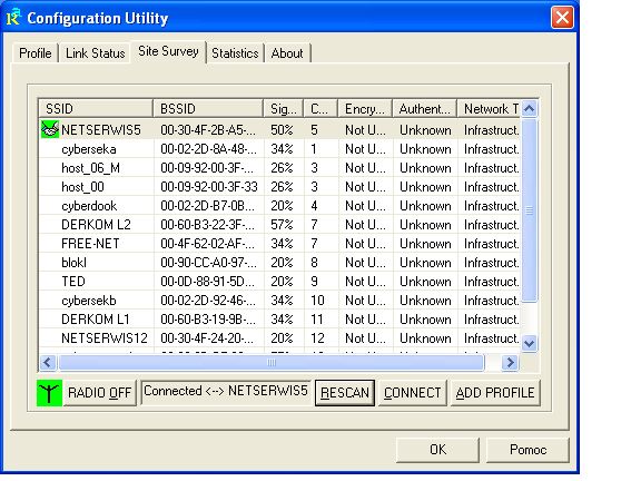

    Czy można podłączyć 2 anteny paraboliczne do karty RALINK 2460 P?
    12 kanał pojawia się na parę sekund i znika nie ma możliwości połączenia

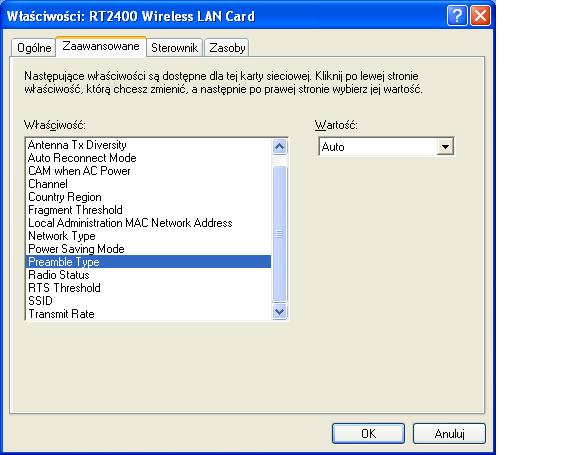

    A tą preambułe mam ustawioną tak jak TY

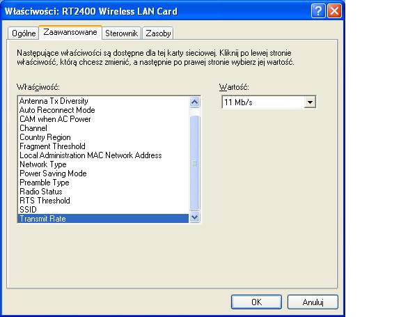

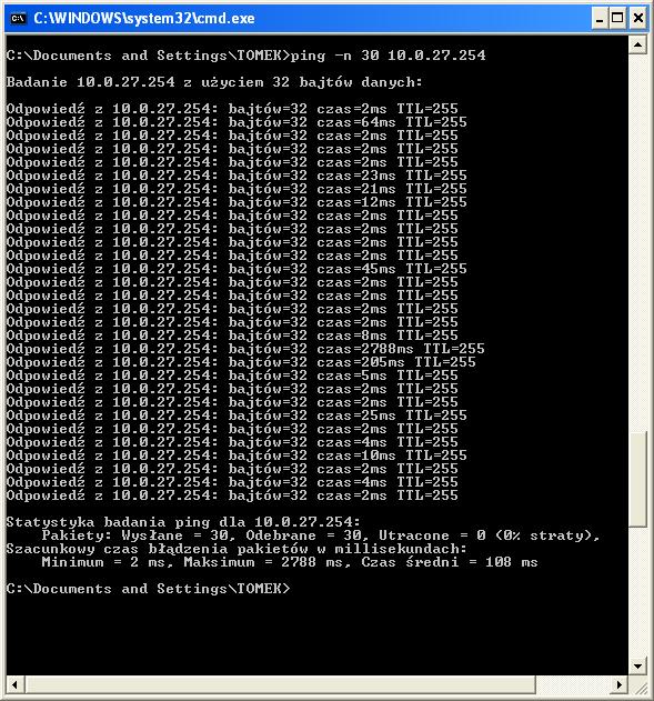

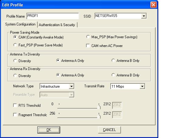

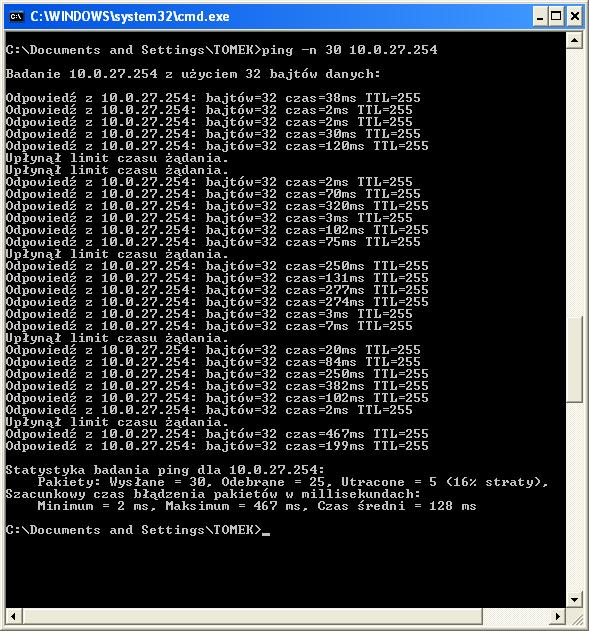

    Ładna pogoda wyniosłem kompa na balkon i podłączyłem na na 1,5 m kablu zupełnie zero poprawy siła sygnału taka sama czyli 50-57%.Ciągnie z tą samą prędkością 32kB/s max.
    Natomiast co do ustawienia 11Mb/s to ustawiając w oprogramowaniu karty
    Jak i też w sterownikach
    pokazuje mi się coś takiego
    a pingi wyglądają tak
    I transfer spadł do 20kB/s
    A przy ustawieniu 1Mb/s pingi wyglądają tak
    I transfer powrócił do stanu 32kB/s więc chyba nic tu już nie wykombinuje.Chociaż chciałbym spróbować z tymi dwoma antenami tylko boję się żeby karty nie zjarać.
