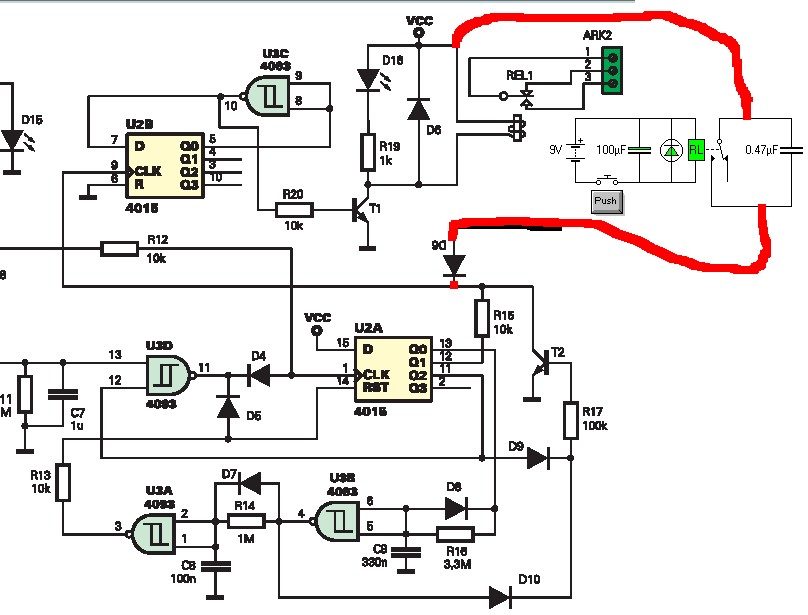

    Chciałem zmodyfikować układ sterujący przekaźnikiem.
    Po spełnieniu kilku warunków sygnał jest podawany na przerzutnik i włączany jest przekaźnik.
    Chce dodatkowo sterować przekażnikiem bez spełniania warunków.
    Podłączyłem prosty układ z przekaźnikiem (jak na schemacie) sterowanym łącznikiem.
    Aby nie było problemów odbijaniem styków - równolegle z nimi dałem kondensatorek 0,47uF.
    Równolegle z cewką przekaźnika dałem kondensator 1000uF - aby wyeliminować przypadkowe włączenie/wyłaczenie przez drganie ręki.
    Sterowanie przekaźnikiem przez przerzutnik – niestabilna praca, kondensatory 0,47uF/1000uF
    Układ działa jak chce - czasami działa bez zarzutu, czasami wogóle nie reaguje na działanie przekaźnika.
    Gdzie robie błąd?

    A co się stanie jak RL "załapie" i T2 będzie nasycony ?
    Będzie jakiś dym :cry:

    Wystarczy jak przez dodatkowy rezystor będziesz sterował bazę tranzystora T1.

    A czy rozwiązanie z przekaźnikiem (kondensatory) są ok?
    A gdybym wpiął się z tą diodą tam gdzie są diody D9 i D10 (przed rezystor R17)?

    Nie rozumiem czemu chcesz się wpinać gdzieś w logikę, wystarczy jak będziesz sterować bazę tranzystora T1. W takim przypadku niepotrzebny jest kondensator na stykach.

    Jeśli dobrze myśle - przerzutnik reaguje na narastające zbocze sygnału.
    Włączając tranzystor sprowadze potencjał linii na 0 (logiczne).
    Jeśli tranzystor będzie wyłączony i pójdze impuls z U2A - tylko wtedy możliwe jest załączenie.
    Mój pomysł był taki - żeby "wstrzyknąć" tam napięcie i sterować przekaźnikiem "niezależnie" drugim obwodem.
    Niestety - jak zauważyliście - gdy będzie włączony T2 (teoretycznie mało prawdopodobne - ale oznacza to że na pewno się stanie) - niezwłocznie odparuje.
    Po głębszym przemyśleniu - myśle że najlepiej będzie zbudować drugi niezależny przerzutnik "obsługujący" tylko drugi obwód i sterowanie - jak pisze kolega wyżej - tranzystorem T1 - przez bramkę Mod2

    Zamiast przekaźnika lepiej zastosuj transoptor, mniejsze rozmiary i prąd.
