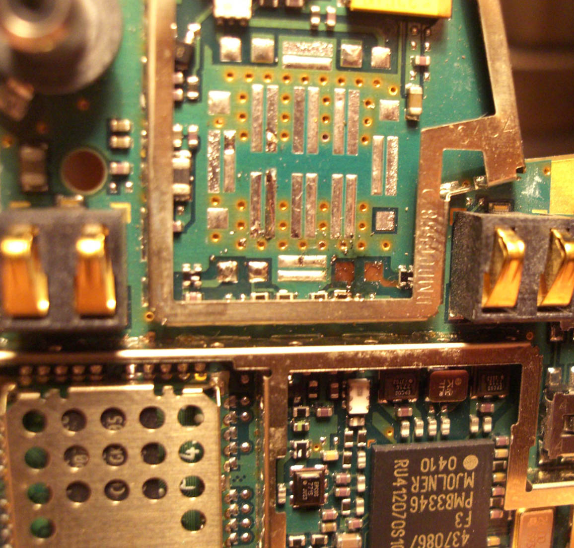

    Witam.Czy ktoś z kolegów może podsunąć mi solucje skąd poprowadzic 2 brakujace pady bo zestały wyrwane.
    • Nokia 6310i PA. Solucja - skąd poprowadzić 2 brakujące pady? pady.jpg (238.21 KB) Musisz być zalogowany, aby pobrać ten załącznik.

    Witam , na zdjęciu wyraźnie widać , gdzie mają być połączenia , jedno naprzeciwko ,a drugie połączenie do rezystora po prawej , zresztą po lewej stronie PA jest lustrzane odbicie tego czego brakuje po tej stronie .

    Dzieki kolego misiupan ze odpowiedziales. Tak z rezystorami już kombinowalem (linia czerwona) ale chyba to nie bedzie sie kupy trzymac jak bede grzał HA. Co do tych odbić lustrzanych to ma to tak wygladać, czy to bedzie funkcjonować, (linia niebieska) nie wiedzialem o tym? Nie ma już innego miejsca na plycie zeby podprowadzić?

    połacz tak jak linie czerwone przecież zrobisz to prosto i bez problemu..możesz zobaczyć do schematu co będzie jak połączysz niebieskie..

    prawidłowe połączenie jest czerwonymi liniami , robiłem gorsze przeszczepy i działały . najłatwiej wykonać połączenie drucikiem wyrwanym z cewki budzika ..hehe .. bo jest bardzo cienka , tylko wcześniej trzeba ją pocynować , posmarować pastą punkty gdzie ma być przylutowana na płycie czyli rezystorki i przylutować do tych punktów , druciki te poprowadzić we właściwą stronę ,tam gdzie są pady od PA i przyciąć na odpowiednią długość , druciki te najlepiej zabezpieczyć klejem , tylko nie super glue !!!!!!! -lepiej jekimś epoksydem ,zostawić tylko punkty lutownicze pod PA ,oczywiście przed klejeniem należy zmyć pastę , jak montujesz nowego PA to pocynować trzeba te dwa pady gdzie będą druciki ,inaczej sprzeęt nie zadziała , przed montażem PA przynajmiej wyrównać luty , by cyny było po równo wszędzie , posmarowaś pastą , jak masz piec to płytkę podgrzewać od spodu , przymierzyć PA i hotem podgrzać ,aż cyna puści , zwrócić uwagę by nie spalić kleju , nie dociskać za mocno układu ,żeby cyna się nie rozlazła , jak wykonasz prawidłowo sprawdź połączenia ,czy nie ma zwarć i odpalić .

    Wyjmij z jakiegos cienkiego przewodu 2-3 miedziane włosy, skręć je razem i przylutuj lutownica kolbowa do tych elementow, ktore wskazywal misiupan. Drugi koniec przewodu dajesz oczywiscie na miejsca punktow, ktore oderwales.
    Potem przyloz PA i grzej calosc. Jak nie zrobisz zadnych naprężeń to idealnie sie zlutuje.
    Tym sposobem regeneruje sciezki pomiedzy procesorem a flashem w C65. Ja uzywam jednego wlosa z przewodu ale w przypadku PA, kabel musi byc grubszy. Sposob sprawdzony i pewny (jak troszke pocwiczysz... ;) )

    wystarczy jeden włos z kabelka , ma wystarczającą grubość , by przepuścić prąd około jednego ampera , mierzyłem kiedyś . co do kolby jak kolega napisał powyrzej to mam pewne zastrzeżenia , lepiej kożystać z lutownicy oporowej z uziemnieniem , kolbą nie uziemioną można ,,uziemić telefon ''.skręcenie kilku drucików może spowodować odstawanie PA w tym miejscu i jego niedolutowanie .

    Dzieki za info koledzy!Jutro na spokojnie sie zabiore do tego, troche bedzie problebatyki bo to malenstwo zeby przylutowac.Wydaje mi sie ze jeden wlos wystarczy zeby to wykonac.Boje sie tylko ze jak bede grzal a grzeje od spodu a ten jeden wlos szybko zlapie temerature i nie bedzie laczyl.Myslalem ze ze najpierw poloze Pa z wypuszczonymi wlosami a na koniec przylutuje wlosy do rezystorow.Jak wylutowac ta ramke metalową co jest wkolo radiówki ulatwi mi to sprawe czy grzac hotem od dolu czy lutownica nagrzac?Prosze o porade

    jak chcesz grzać hotem od spodu ,by wlutować PA , to raczej płyta się rozwarstwi i będzie nadawać się na złom , jak nie masz pieca do podgrzewania płyt , to można nagrzać hotem płytę ,tylko nie za mocno i reszte jak napisałem , a nic się płytce nie stanie .,kładziesz PA i ogrzewasz go po bokach ,aż siądzie ,ew leciutko docisnąć , średnia temperatura , mały nadmuch , nie masz doświadczenia ??? przetestuj na jakiejś starej płycie !!!!!,szkoda telefonu.

    Juz postawilem kilka tych noki. Co do grzania dolem to nie ma co sie rozwarstwic jesli sie grzeje z glową, zawsze tak grzeje srednia temperaturaa co za tym idzie nie przegrzewajac Pa.Od spodu sa miedziane dziurki ktore lepiej i szybciej przekazuja cieplo pod pod pady.Ja wstawiam tanie rfy i zeby ich nie przegrac to grzeje od dołu.Naprawde mistrzostwo i wiele ludzi mowi ze Rfy sa wadliwe, otóż mi sie zaden nie zdażył bo grzeje od spodu a Pa ladnie osiada bez jakiego kolwiek dociskania.
