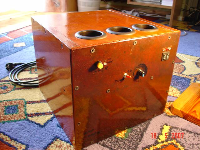

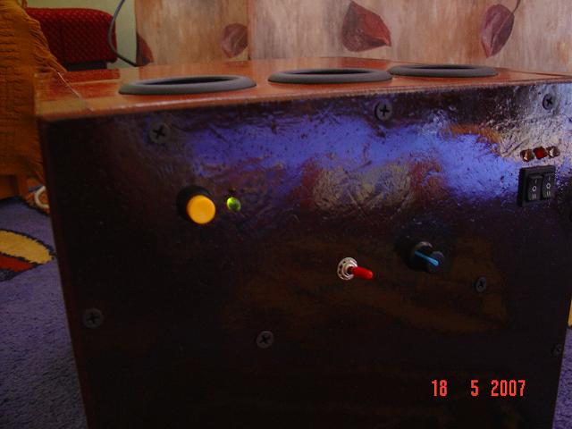

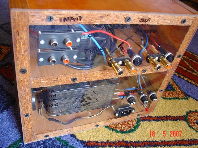

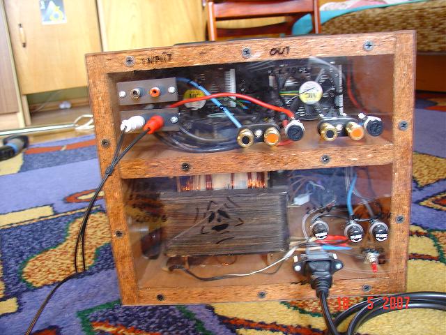

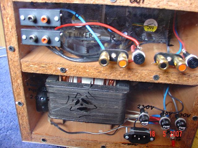

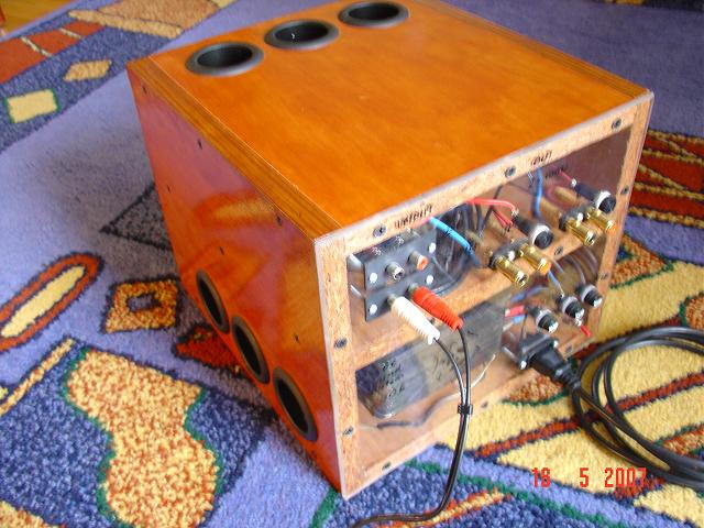

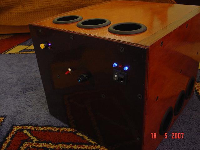

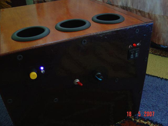

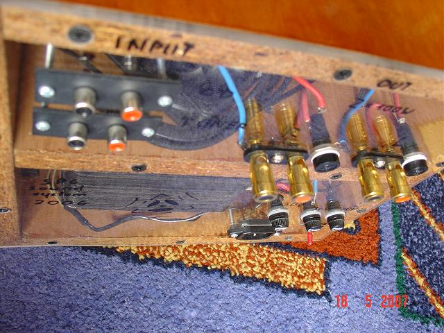

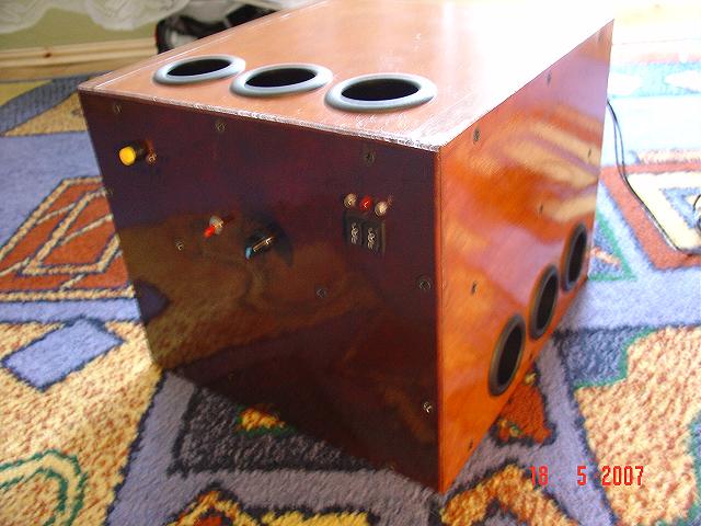

  • wzmak 2x 7294
    - transformator (olbrzym 400W 2x26V albo 2x29V)
    - płytka zasilacza to az 8x 4700u 50V
    - chlodzenie koncowek 2x radiatory z wentylatorami
    - obieg wymuszany przez dodatkowy wentylator
    - przelacznik zasilania z tylu (2x26V dla 4ohm lub 2x29V dla głośnikow 8ohm)
    - 2 we sygnalu
    - pozlacane zaciski wyj na glosniki
    - zabezpieczenia bezpiecznikami przed trafem i za trafem, oraz dla wyjść na glosniki
    - tylna scianka to pleksa
    - standardowo regulacja głośności
    - obroty wentylatorów sterowane na panelu
    - wzmak posiada "miekki start" na przekaznikach - opuźniony o 0,5 sec aby bez zbednych przeciazen naladowaly sie kondy
    - obieg powietrza przebiega od dołu do góry
    Wzmak pochłonął wiele mojego czasu i pieniędzy. Wzmak wspaniale spisywał się na małych imprezkach i nie było z nim żadnych problemów. Wentylacja na dobre odprowadza cieplo i nie ma szans aby wylacznik termiczny przerwał zabawe ;)

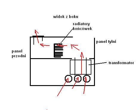

    Komora górna to klimatyzacja ?
  • #3 3897847
    spigo3
    Posty: 161
    pod spodem jest WIDOK Z BOKU jak wygląda obieg powietrza
    • wzmak 2x 7294 projekt.JPG (15.13 KB) Musisz być zalogowany, aby pobrać ten załącznik.

    Ocena: 20
    nie podoba mi sie wykonanie.. duzo za duze. poco ci do tego taka skrzynia?wystarczylo by polowe z tego
  • #5 3897991
    ZonX
    Posty: 702
    Pomógł: 22
    Ocena: 26
    Moja ocena bedzie krytyczna - dla mnie ta konstrukcja to porazka - mało praktycznie to raz - niewymiarowe czyli brak mobilosci. Z wygladu bardziej przypomina sub niz wzmacniacz. Kolejna sprawa, do takiego trafa mogles zrobic 2 kanały w mostkach lub 4 pojedyncze.
    Skoro uzyles pozlacanych zaciskow gl. mogles rowniez uzyc pozlaczanych wejsc sygnalowych.
    Przedni panel kojarzy mi sie ze spawarka albo z zasilaczem warsztatowym. Jak miałbym "to cos" kupic to tylko i wylacznie do odzyskania czesci. Reszta do pieca

    Masz racje, obrzydliwie to wygląda, sprzedaj to. A co siedzi w środku ? Może zapodasz schemat, itp.
    Po co ci 6 otworów bassreflex(?) ?

    to chyba w celu "polepszenia" wentylacji ;].
    I jeszcze jedno zeby dostac sie do pierwszego poziomu musisz odkrecic 12srub? hyh

    dziekuje za jakze trafne uwagi... chcialem zrobic cos nietypowego... miala to byc spawarka ale wyszedł wzmacniacz <ha ha ha ha....

    drakon3 napisał:
    Jedyne co mi się w tym podoba to transformator, jest duży zapas mocy wiec bas musi być dobry i nie słuchaj tych, którzy mówią, że można z niego 4 kanały zrobic, chyba nie wiedzą co to jest sprawność i jaką wartość przyjmuje ona dla wzmacniaczy.
    Wystraczy ze Ty wiesz za wszystkich.
    Do tych kosci na 2 kanały wystrczy trafo 200W, z zapasem 300W, 400W to juz burzuazja i uwierz ze 2 zmostkowane kanały taki bydlak pociagnie.

    A jak zbudowałeś te końcówki ? Dałeś chociaż PCB, czy na pająka ?
  • #16 3898424

    końcówki były kupione gotowe
    PROJEKT ZAKLADAL W PRZYSZLOSCI KOLEJNE 2 KONCOWKI MOCY - A NIE ZOSTAL SKONCZONY Z BRAKU FUNDUSZY
    MOGE SPRZEDAC SAME CZESCI JESLI KOGOS INTERESUJE
    transformator mozna powiedziec był z odzysku, ale nawijany był u elektryka specjalnie na napiecie 2x26V dla tego scalaka i dodatkowo z odczepami 2x +3V

    Koledzy już się wypowiedzieli na temat estetyki i funkcjonalności, podzielam ich zdanie- niepraktyczna paskuda.
    Na pierwszym zdjęciu widać, że źle zamontowałeś wentylatory na radiatory.
    Powinny "dmuchać" na nie, taki układ jest znacznie wydajniejszy.
    nie no gościu karlos czy jak ci tam... jak ty to zauwazyles ze zle zamontowalem wyntylatory jezeli wentylatory sa na zatrzask z radiatorami bo były kupione razem i "dmuchają" na radiator !!!!!!!
    nie no takiego to tylko zastrzelić

    "Kolego" spigo3 etykietka wentylatora i stojan zazwyczaj są od strony która wydmuchuje powietrze a nie je zasysa.
    Jeśli nie miałem racji i u Ciebie jest inaczej to trzeba było to spokojnie wyjaśnić.
    Jeśli myślisz że się czepiam to bardzo mi przykro, nie trzeba było prezentować tego na forum.
    Pamiętaj, że na forum obowiązują podstawowe zasady kultury i netykieta, nie życzę sobie takich odzywek.

    Radiator + wentylator od procesora -> nawiew powierza na radiator a nie odwrotnie <- taka odp chyba wystarczy :] (ma to znaczenie w cyrkulacji powietrza wew. obudowy komputera)
    Co do Twojej konstrukcji to zapewne taki rad. + went. jest zamontowany. W tej konstrukcji jest to "+" jezeli masz z tylu cos w stylu kratki wentylacyjnej lub po prostu nie masz nic -> powietrze bedzie wydmuchiwane na zewnatrz. Odwrotne zamontowanie radiatora proponowalbym (wydmuch powietrza) gdyby byl on (wentylator) zamontowany z tylu obudowy (wydmuch na zewnatrz).
