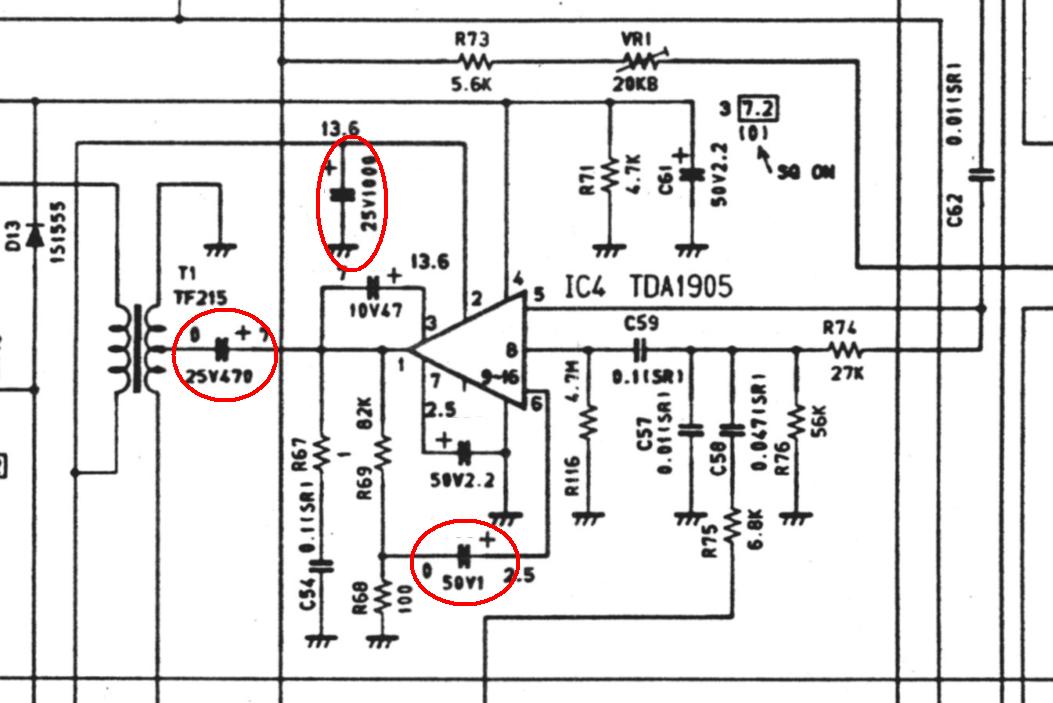

    macho1111 napisał:
    Jest to uniden na płycie z 1999 roku, tak zwany pierwszy made in china.
    Od tego czasu pokazała się już 6-ta wersja PRO-520XL. :cry:
    Lepiej jest mówić o wersji w odniesieniu do wzmacniacza mocy m.cz. :
    TDA 1905 - stara (najstarsza wersja)
    LA4446
    TDA2003 - najnowsza
    Przykład dla najstarszej wersji :
    uniden 520xl pro - Z upływem czasu charczy odbiór
    Wymiana elektrolitów to wręcz podstawa ale jeżeli piszesz, że modulacja przy nadawaniu OK to podejrzewałbym jednak TDA1905 (praca z włączonym SQ a termika układu).
    TDA1905 do kupienia wszędzie po około 3 PLN - tylko uwaga aby nie wcisnęli Tobie TDA1904, którego nie mogą sprzedać - bo to nie to samo dla Unidena. :!:

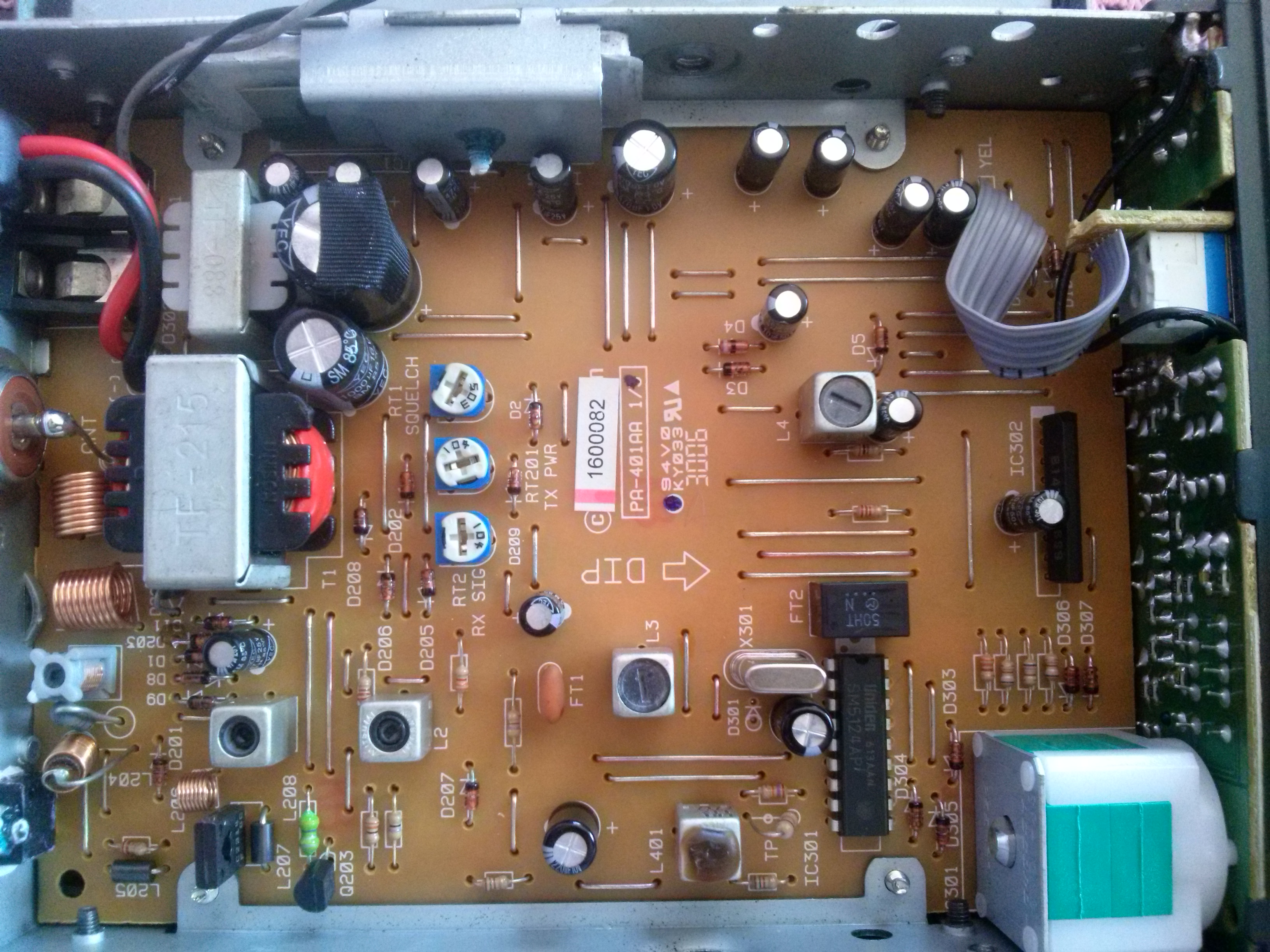

    Wrzucam fotki płyty tego radia. Kupiłem je wysyłkowo od pewnego serwisu cb z Poznania. Mieli mi wymienić filtr drugiej pośredniej na węższy (murata chyba, nie wiem czy wogóle to zrobili) , oraz zrobić korektę limitera co zrobili(widać na zdjęciu) . Wczoraj rano radyjko podłączyłem do mobila i w trasę. Na początku było dobrze a po trzech godzinach niektórych słyszałem bardzo charcząco. Zaznaczysz kolego na fotce co trzeba wymienić? Sprzedający twierdził że radio przeszło wszystkie testy na urządzeniach pomiarowych
    uniden 520xl pro - Z upływem czasu charczy odbiór uniden 520xl pro - Z upływem czasu charczy odbiór
    Modulacja z radia wychodzi głośna i czysta .
    Zdjęcie drugie poprawione (błąd url). [SP5ANJ]

    Jeśli chodzi o ten rezystor w obwodzie D203 podpowiem, że radio jest po modyfikacji pewnej wady radia objawiającej się przesterowaniem modulacji. Jednak wartość tego rezystora 473, tj 47kΩ prowadzi do pogłębienia tego przesteru w stosunku do jego wartości oryginalnej 153. Zatem wniosek układ ALC jest uszkodzony, a to mogło być przyczyną usterki.

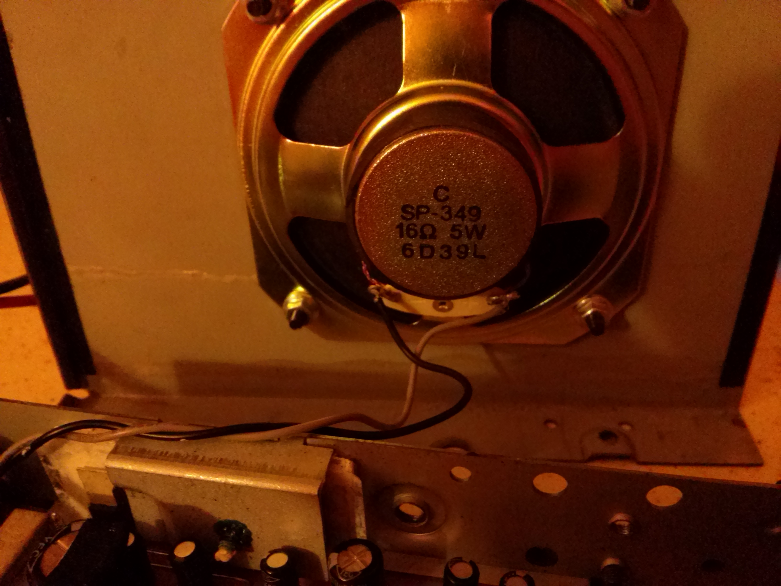

    Czego by serwis nie zrobił kolego , bo nie rozumię? Korekty limitera? Sami powiedzieli że mogą mi to radyjko zmodyfikować. Problem został rozwiązany. Głośnik wymieniony i jast super. Dzięki za pomoc. Jako że temat jest zablokowany pokaże koledze co potrafią serwisy cb zrobić żeby zarobić(nie twierdzę że wszystkie ale ten z Poznania od którego kupiłem radio niestety tak) Otóż głośnik nie był spalony, lecz wymieniony, nie wiem czy przez ten serwis, czy przez kogoś wcześniej, ale skoro grzebali w radiu powinni zauważyć że wstawiony głośnik jest 16ohm. Wiadomo że powinien być 8ohm. Ja mogę tego nie wiedzieć(dowiedziałem się z elektrody) ale gość który zajmuje się radiami raczej powinien wiedziećuniden 520xl pro - Z upływem czasu charczy odbiór

    To radio w pewnych warunkach nadaje źle fabrycznie każde jedno. To było pisane tu wiele razy i jest powiem nie ładnie "oklepane" na tyle, że serwisanta nie trzeba pouczać co ma robić. JEżeli teraz ktoś taki robi odwrotnie (patrz: foto) z pewnością nie jest to rutynowe działanie, lub jest nieprawdą. Tafo T1 przesycone bardziej, niż "normalnie" oddaje więcej zmagazynowanej energii przyczyniając się do uszkodzeń wokół niego zwłaszcza wzmacniacza końcowego IC1 (końcówki mocy).
