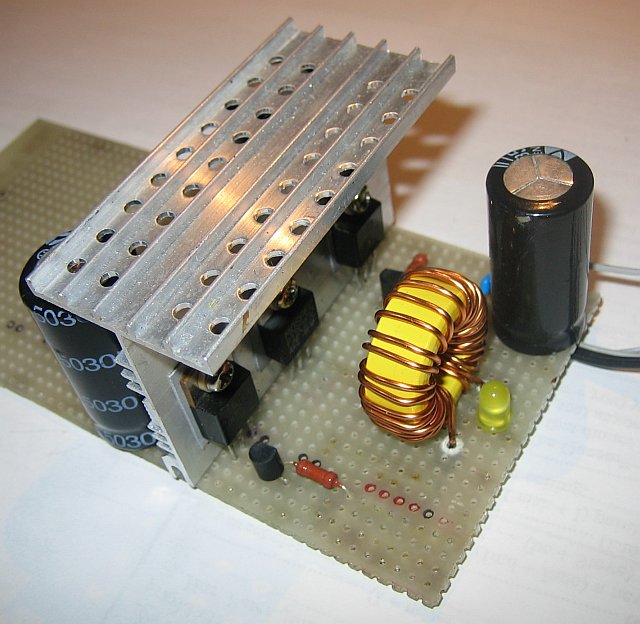

    Witam! Z nudów w sobotni wieczór postanowiłem coś polutować i wpadłem na pomysł zrobienia przetwornicy DC-DC (tak dla zabawy)
    Wziąłem więc jakiegoś npn'a, dławik byle jaki poskładałem według (też mojego) schematu poniżej. Po pewnym czasie wpadłem na to ze lepiej było by zamontować jakiś lepszy tranzytor zamiast wolnego npn'a i dałem n-mosfeta CEP7030. wymieniłem dławik na dławik prosto wyjęty z jakiegoś starego zasilacza impulsowego ATX. Sygnał prostokątny wytwarza procek attint2313 - sygnał. Sygnał z procesora jest podawany na tranzystor. Na początku (już po zmianie tranzystora) zmieniłem źródło zasilania ze starego zasilacza ATX na zwykły zasilacz transformatorowy 2A/12VAC. Do tego mostek prostowniczy 1A. Gdy włączyłem zasilanie (procesor był ustawiony tak aby napięcie na bramce mosfeta było zmieniane co 100 us (z 0 -> 5V -> 05V -> ...). Dławik zaczął straszliwie piszczeć ale nie przejmowałem się tym jakoś zbytnio. W każdym razie patrząc na woltomierz zauważyłem oczekiwane wyższe napięcie (około 30-40 V). po kilku sekundach przestał nagle piszczeć. Okazało się ze sfajcył się mostek wiec dałem 30A (:)) - mimo to się grzał znacznie ale nic się już nie fajcyło. Ale już nie mogę uzyskać tego wysokiego napięcia.

    Kolego, a jak wyglądają parametry pozostałych zastosowanych elementów, tj.; diod, kondenastorów elektrolitycznych na wyjściu, jaka jest częstotliwość impulsowania i jaki jest współczynnik wypełnienia, czy ta przetwornica była obciążona, czy też tylko ładowała energię w kondensatory; C2 i C3?
    To co napisałem wyżej to są istotne, przynajmniej dla mnie, parametry, jeśli mam udzielić jakiejś prawdziwej odpowiedzi.
    Poza tym, to istotna jest tu wartość indukcyjności dławika i maksymalna wartość prądu jaka może przezeń płynąc nie powodując nasycenia magnetycznego jego rdzenia.
    Dodam tylko, iż ten typ przetwornicy jeśli pracuje ona ze stałym wypełnieniem i nie jest obciążona, oraz brak jest pętli sprzężenia zwrotnego, które to sprzężenie byłoby zdolne przerwać jej pracę po uzyskaniu zadanego napięcia na kondensatorze wyjściowym, to zachowuje się jak "pompa ładunkowa", czyli doładowuje z każdym taktem energię do kondensatora wyjściowego powiększając w ten sposob wartość zgromadzonego w kondensatorze ładunku, a co jest równoznaczne ze wzrostem wartości tego napięcia ze wszystkimi z tym związanymi skutkami.
    Oczywiście, teoretycznie byłoby to do nieskończenie dużego napięcia, a w praktyce do dość znacznego (jak wcześniej kondensator nie zacznie dostawać upływności), ponieważ czasy wyłączania (narastania, opadania zboczy) tranzystora są skończone.

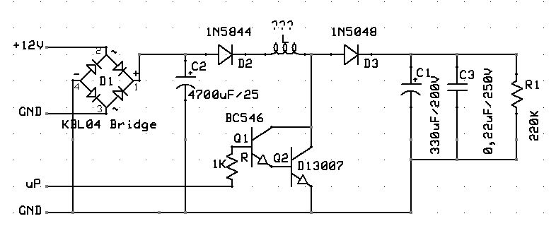

    Tak więc przerobiłem układ według schematu poniżej Teraz działa. To, że się lekko grzeje tranzystor mocy to akurat mało ważne ale jakoś nie moge sobie poradzić z wydajnością z obciążeniem 220K napięcie na kondensatorach wysokonapięciowych sięga do +80 V. Przy większym obciążeniu juz spada napięcie znacznie. Co zrobić żeby było bardziej wydajne? I co ejst z tym PWM? nie wystarczy stałe wypełnienie? Jaka powinna być częstotliwość otwierania tranzystora w takiej przetwornicy?Na drugim zdjęciu jest dłąwik któego użyłem.

    przede wszystkim to tranzystor Q2 powinien mieć pomiędzy swoją bazą a emiterem rezystor o wartości ok. 100Ω w celu przyspieszenia jego wyłączania.
    Dalej, tranzystor Q1 jest tranzystorem niskonapięciowym (UCB0 <≤60V), należy zamienić go na inny wysokonapięciowy (a czy jest ten tranzystor jest sprawny, czy tylko przewodzi jego złącze emiterowe?).
    Następna sprawa to diody. Według dostępnych mi źródeł to dioda 1N5844 jest diodą Zenera i nie bardzo chce mi się wierzyć, by taka dioda tam mogła pracować, poza tym, to nie jest ona tam (przy przetwornicy podwyższającej) potrzebna (być może jest to tylko zwarta atrapa diody).
    Natomiast dioda 1N5048 jest również diodą Zenera (Uz =75V), zobacz:
    http://www.datasheets4u.com/search.php?q=1N5048
    i to tłumaczy, dlaczego nie daje się uzyskać większego napięcia na wyjściu.
    Ostatnia sprawa to dławik; do najlepszych to on nie należy, ponieważ jest to wielouzwojeniowy dławik filtru zasilacza nawinięty na rdzeniu ze sproszkowanego żelaza. Tu odpowiedniejszym byłby rdzeń z ferrytu, ale z odpowiednią szczeliną ze względu na nasycenie rdzenia.
    Reasumując, Kolego; należy porządnie tę przetwornicę przeliczyć, by uzyskać pożądany efekt końcowy.

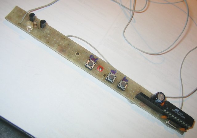

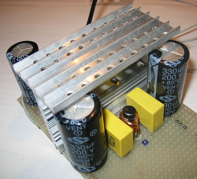

    Tak więc kolejna wersją którą zrobiłem to układzik poniżej. Niby działa. nawinąłem na nowo dławik (z 5 uzwojeń nawinąłem tylko dwa najgrubsze (każdy po jednej stronie - nie zachodzą na siebie). Wszelkie diody wywaliłem dałem tylko diodę dual scottky w to-220 (MOSPEC F12C0C). Dzięki dwóm dławikom wydajność prądowa teoretycznie jest dwa razy większa. Każde uzwojenie jest sterowane osobno z procesora.
    Teraz dobrze by było zrobić ujemne sprzężenie zwrotne tak żeby ustabilizować napięcie- tylko jak?! Nie wystarczyłoby na wyjściu wysokiego napięcia dać np. diak, który powyżej danego napięcia włączał by tranzystor co odłączało by np sterowanie tranzystorów kluczujących.
    Jak dobrać częstotliwość i wypełnienie kluczowania dławików?
    Jak sprawdzić jaka jest wydajność prądowa takiej przetwornicy?

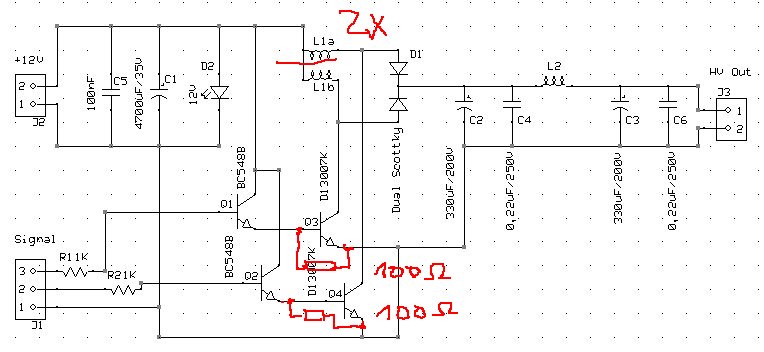

    już znacznie lepiej, ale jeszcze potrzebne są poprawki, zobacz:
    Przetwornica DC-DC DIY: piszczący dławik po zmianie tranzystora na CEP7030
    Wrysowałem rezystory 100Ω (około), o których wspominałem wcześniej, a zapomniałeś o nich. One pełnią ważną rolę przy wyłączaniu tranzystorów kluczy, a mianowicie poprzez usunięcie ładunków większościowych w bazie w monencie ustania przewodzenia tranzystorów Q1, lub Q2 przyspieszają przejście tranzystora Q3, lub Q4 w stan nieprzewodzenia, co zmniejsza straty komutacyjne.
    Dławik, który przewinąłeś nie może być jako sprzęgnięty magnetycznie, muszą to być dwa egzemplarze i mogą być mniejsze od tych z filtru PCetowego zasilacza.
    Poza tym, to fazy sterowania obu tranzystorów kluczy należy przesunąć o 180° (ale koniecznie z dwoma dławikami i niesprzęgniętymi magnetycznie). W ten sposób powstanie przetwornica dwufazowa.
    Nadal nie wyartykułowałeś co chcesz uzyskać na wyjściu z tej przetwornicy i pod obciążeniem, więc o jakimkolwiek racjonalnym doborze elementów nie może być tu mowy.
    Zamiast sterowania z µCPU, lepszy byłby tu dedykowany do tego celu układ typu TL494N (lub jego ścisły odpowiednik KA7500B) w którym znajdziesz układ źródła odniesienia, oraz niezbędne do zbudowania skutecznego sprzężenia zwrotnego, kontrolującego wartość napięcia wyjściowego, wzmacniacze operacyjne.
    Linki do DataSheet do wspomnianego tu TL494N nie podaję, ponieważ na forum elektroda była ona podawana wielokrotnie, a więc znajdź sobie sam.
    Warto jednak zapoznać się z tym tematem tam:
    https://www.elektroda.pl/rtvforum/topic575090.html
    Choć nie jest to ideał, ale w swojej konstrukcji, jak widać, zmierzasz w tym samym kierunku.
    Przeczytaj tam do końca, postaraj się zrozumieć dyskutowane tam niuanse, oraz poprzez pryzmat swoich potrzeb oceń, na ile tamto rozwiązanie (w sensie schematu) będzie Tobie przydatne.
