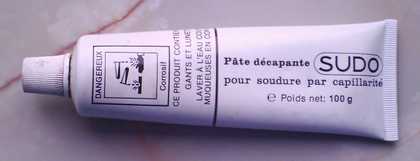

  • #4 3315625
    Qbuś
    Posty: 3516
    Pomógł: 380
    Ocena: 875
    Sprawdziłem 10 minut temu,pasta (topnik) ze zdjęcia,kupiłem kiedyś chyba w "Castoramie" lutuje pięknie mój zlewozmywak :D :D :D (żona robiła głupie miny :D ) Polecam.
    Ps. Próbę robiłem zwykłą pistoletową lutownicą (chyba ze 40W)

    trudne ale wykonalne
    musisz mieć mocną lutownię (60W zapomnij że się uda)
    no i zamiast kalafoni kwas i się przylutuje
    Pozdrawiam i powodzenia

    Ocena: 99
    Jak chodzi o kwas, to nierdzewka (i chrom) lutuje się pięknie przy pomocy kwasu fosforowego (solnym lub chlorkiem cynku się nie da). Trzeba zrobić roztwór 10-20% w wodzie. Można też dodać ok. 10% stężonego kwasu fosforowego do roztworu kalafonii w spirytusie, jest jeszcze lepszy. W razie trudności ze zdobyciem można spróbować odrdzewiacza Fosol, który zawiera ten kwas (sam nie próbowałem, gdyż mam czysty). Trzeba pocynować obie lutowane części (miedź za pomocą kalafonii), umyć nierdzewkę z resztek kwasu np. wodą z proszkiem do prania i potem lutować używając kalafonii. Kwas fosforowy nie jest żrący, jest to raczej kwas spożywczy, bo zawierają go niektóre napoje jak cola czy tonic.

    Zlewy są wykonane ze stali nierdzewnej o dużej zawartości niklu i chromu (np. 10% Ni i 18% Cr) i takiej stali na pewno nie da się lutować kwasem solnym. Kwas fosforowy jest najprostszym topnikiem do lutowania takiej stali. Sam to robiłem wiele razy (w tym raz lutowałem narożnik swojego zlewozmywaka). Wg książki pt. "Lutowanie" (T. Radomski, A. Ciszewski) jeden z topników do takich stali ma skład:
    kalafonia - 38%, kwas fosforowy - 12%, alkohol etylowy - 50%. Używałem go i lutuje się znakomicie. Można nim też lutować chrom i pewne gatunki brązu (spotkałem takie), których się nie da pobielić przy pomocy innych topników. Ale sprawdziłem też, że wystarczy sam kwas fosf. z wodą.

    Serdecznie Dziękuję Wszystkim chętnym którzy starali się mi pomóc w
    przylutowaniu przewodu LgY4żo do blachy nierdzewnej/zlewozmywaka/
    niewiem komu szczególnie ,ale dopiero dzisiaj to robiłem stad to opuznienie
    Kupiłem Olej RST prod niemieckiej do lutowania miękkiego stali nierdzewnej
    i stwierdzam lutuje sie wysmienicie cyna zwykłą np:LC60 i też tinolem.
    Robiłem to dzisiaj bo sobota wolna a robotę miałem w terenie.Więc raz
    jeszcze WSZYSTKIM DZIĘKUJĘ
