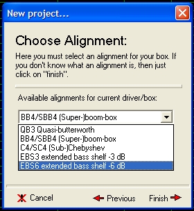

    Arkadyo: a gdybym ladnie poprosil zebys zajrzal do winISD, bo ja tam zagladam ale nierozumie o co chodzi z wyborem pudla, w kreatorze nastepna zakladka po tym jak wybieram zeby bylo wentylowane to tam sa
    Czy GDN 20/80/2 to dobry wybór do małego, przenośnego subwoofera?
    niby pisze ze jak nie wiem to mam kliknac finish, ale jak probowalem roznych opcji, np tej -3dB towykresik ladniej sie prezentowal, niestety przy pudle wielkosci 70l, a to chyba sporawo

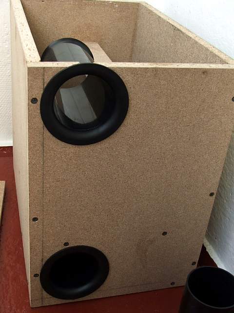

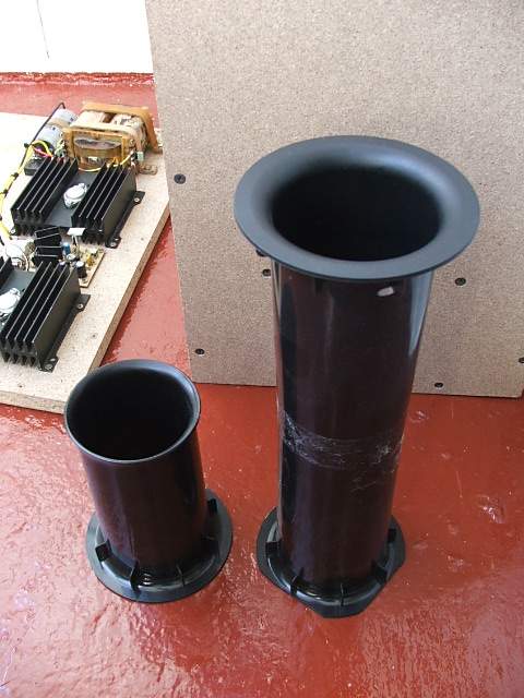

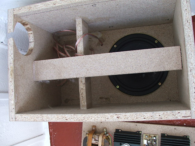

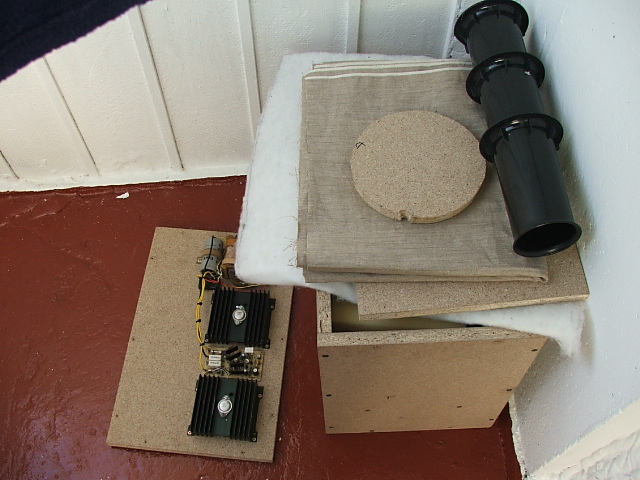

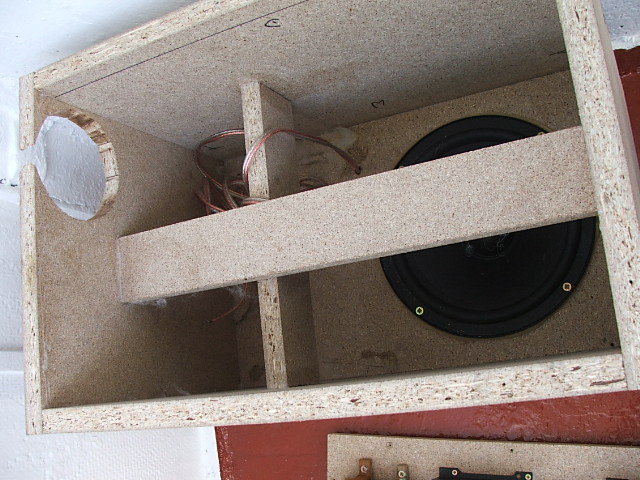

    Jak gdn20/80/2 to TYLKO band pass bo w zwyklym br ten glosnik sie poprostu marnuje. Zrobilem najpierw br i bylo hmm fajnie bylo nawet bardzo fajnie ale potem pomyslalem sobie ze to w sumie jedna deska roznicy i zobacze jak bedzie gral w band-passie. To bylo to! Dzwieki poprostu kosmos! Czysty sprezysty i dynamiczny:) Potrafi kopnac a jak zrobii buuuu to nie ma..... nie ma sasiada w soim domu bo stoi pod moimi dzwiami upierdliwie naparzajac w moj dzwonek ktory sie czuje jakby ataku epilepsi dostal...
    Obudowa 36L, podzielona na 10L i 25L Mala komora strojona jest na chyba cos kolo 85hz a duza na 35hz.
    Napedzam to wzmakiem tranzystorowym ktory ładuje w głosnik ok 60W. Jak na moje warunki lokalowe to jest co najmniej dwukrotnie za duzo:P
    Wykonczenie bedzie nietypowe bo pokryje go lnem naturalnym.
    Głosnik jest jeszcze nie skonczony ponownie go rozlozylem bo musze mu jeszcze kilka rzeczy upchnac do srodka, czekam na panel ktory sie wlasnie wycina i kilka innych bajerkow:)
    Polecam:)

    ja do czegoś takiego wsadziłem 2xGDN 20/60/3 w Bandpasie - tyle że z mniejsza komorą niewentylowaną.
    Widzę radiatory z Polkata Forte już się tego boję
    Pomogłem? Kup mi kawę.

    ooo bandpass 6th o ile dobrze widze, cos czego sie niespodziewalem ;D, jestem mile zaskoczony pomyslem Chaka, powiem tyle, ze takiego posta mi brakowalo, bardzo mnie nakrecil i zmotywowal do pracy:)
    ciekawe jak by sie sprawdzil w 4th
    nie wiem co tam za wzmaka skleciles, 60W to chyba nie doozo, ja staram sie o wzmaka 2xTDA7294 by Irek :), idzie powoli ze wzgledu na kontakt i moje pobozne zyczenia:P, mam nadzieje, ze jednak sie uda do swiat
    tymczasem czekam na posta w DIY z twoim subem w wersji finalnej, mam nadzieje, ze go tam wrzucisz, bo w sumie czegos takiego jeszcze nie widzialem na forum ;)

    Długosci i srednice podam gdy bede w stanie obslugiwac suwmiarke:P Piatek dzis:P
    60W naprawde do normalnego sluchania to az nadto. Tda jak dla mnie na suba to pomyłka ale z drugiej strony tranzystorowe wzmaki trzeba umiec poskramiac:)
    Uuuu Tremolo znawca a nie wie ze to radki z eltrona a nie polkata:P
