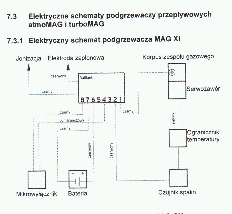

    po odkręceniu wody,zaczyna podawać iskrę jedna z dwóch elektrod,ale gaz nie płynie,ciśnienie wody jest takie jak zawsze.może ktoś miał już podobny problem?

    Winę ponosi automat zapłonowy, lub serwomotor.
    Szczerze to musisz wezwać serwis bo jak zaczniesz sam naprawiać to zapłacisz bebechy.
    Sprawdź na początek czy na serwomotorze pokazuje się napięcie po odkręceniu wody.

    domyślam się że serwomotor znajduje się z lewej strony.zaworu podającego gaz,sprawdziłem działa membrana też nie wygląda na uszkodzoną,zdemontowałem też część wodną i wcisnołem od dołu bolec
    zawóru gazowego ,też nie pomogło.
    przypuszczam że uszkodzony jest zawór podający gaz,nie bardzo orientuję
    się czy mozna go dokupic lub ewentualnie częsci do niego?

    Tu masz schemat połączeń.Jeżeli czujniki są sprawne to albo elektronika nie podaje napięcia albo uwalony serwomotor.
    Cewka serwomotoru ma mieć opór 6.6Ω.
    Oczywiście, że można to dokupić ale tylko w serwisie.
