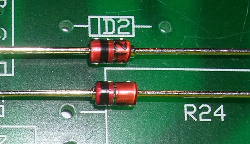

    mam problem z wlutowaniem diody
    czy mam ja wlutowac tak jak na zdieciu ?
    czy ta kreska czarna na diodzie ma sie zgadzac z ta kreska na plytce w symbolu diody ??

    Witam. Dokładnie tak jak na fotce. Pozdrawiam.

    Tak jak na obrazku. Ta czarna kreska to katoda
