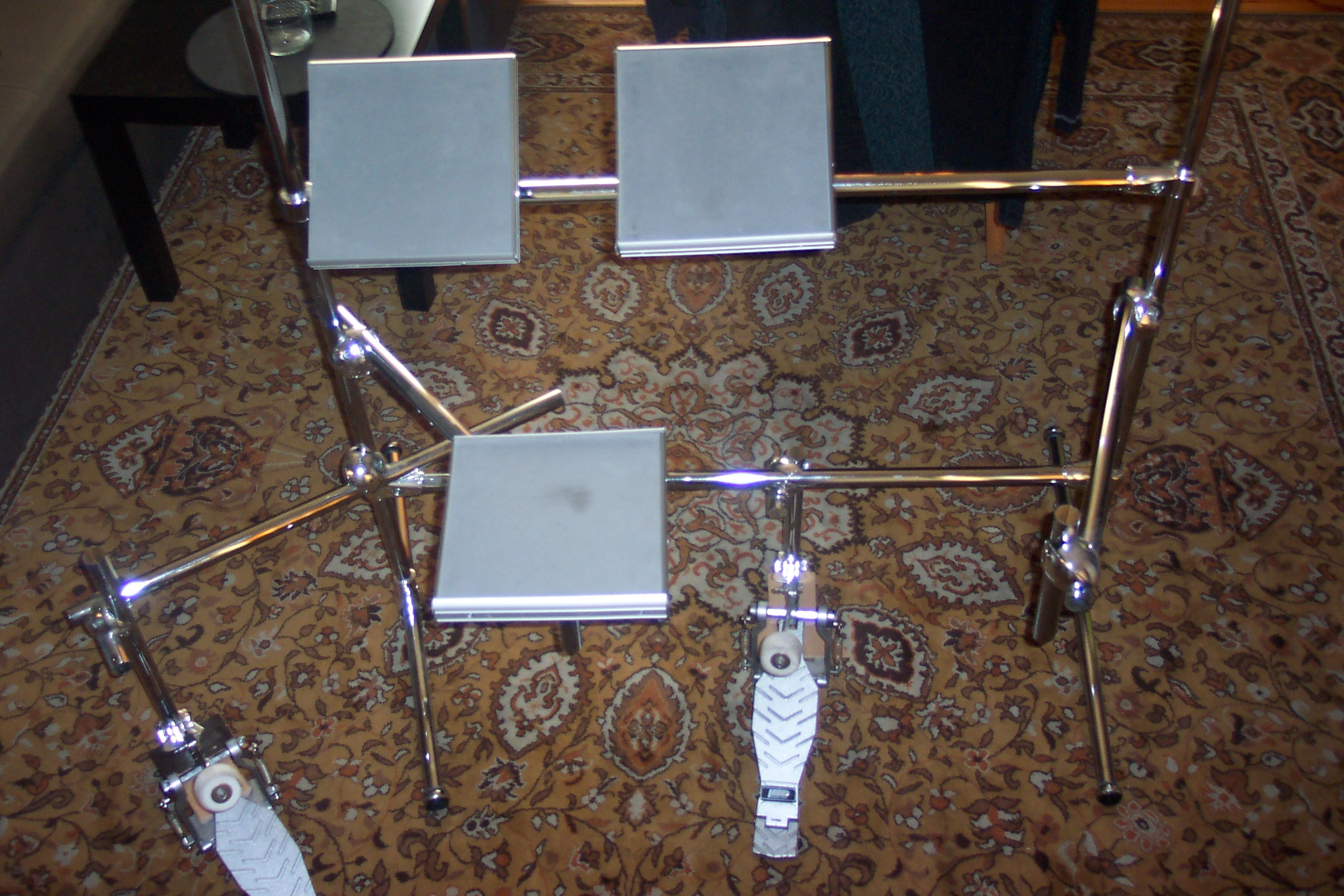

    Hej! Dawno mnie tu nie było wiec witam ponownie :)
    Słuchajcie jest sprawa. Dzisiaj zdecydowałem się przerobić moje pady (wykonane samodzielnie) na zestaw elektroniczny.
    Czytałem na forach perkusyjnych o tego typu projektach, lecz mało co znalazłem.
    Istotą całości jest wmontowanie triggerów w pad i podłączenie ich do modułu brzmieniowego.
    Gdzie takie triggery mogę dostać? Jak one w ogóle wyglądają? Jaka jest zasada ich działania?
    Albo jestem ślepy, albo nie potrafie szukać, albo w necie brak informacji na ten temat :(
    Na zdjęciu przedstawiam mój zestaw.
    Dzięki wielkie za wszelką pomoc. Pozdrawiam!

    Ja przeglądałem rok temu internet pod tym kątem.
    I co znalazłem? Wszystkie konstrukcje amataroskie wykorzystują blaszki piezo. Takie zwykłe blaszki, które np. w zegarkach odgrywają melodie.
    Pod wpływem uderzenia (efekt piezoelektryczny) generują się ładunki, a zatem płynie prąd. Mocniejsze wyginanie takich blaszek powoduje nawet zaświecenie LEDa, który jest bezpośrednio do nich podłączony!
    Zatem postanowiłem spróbować swoich sił. Zrobiłem na mikroprocesorze ('51) swój kontroler MIDI. Do wejść mikrokontrolera podłączyłem blaszki, które przytwierdziłem do naciągów perkusji. Wyjście MIDI mego kontrolera wpiąłem do MIDI IN syntezatora, no i ... to działa. Po przypisaniu blaszkom odpowiednich brzmień (komunikaty PC, CC) była niezła zabawa - nagrywanie w MIDI itp...
    Naturalnie w warunkach amatorskich trudno jest zrobić takie triggery, które będą reagowały na siłę uderzenia (dynamikę).

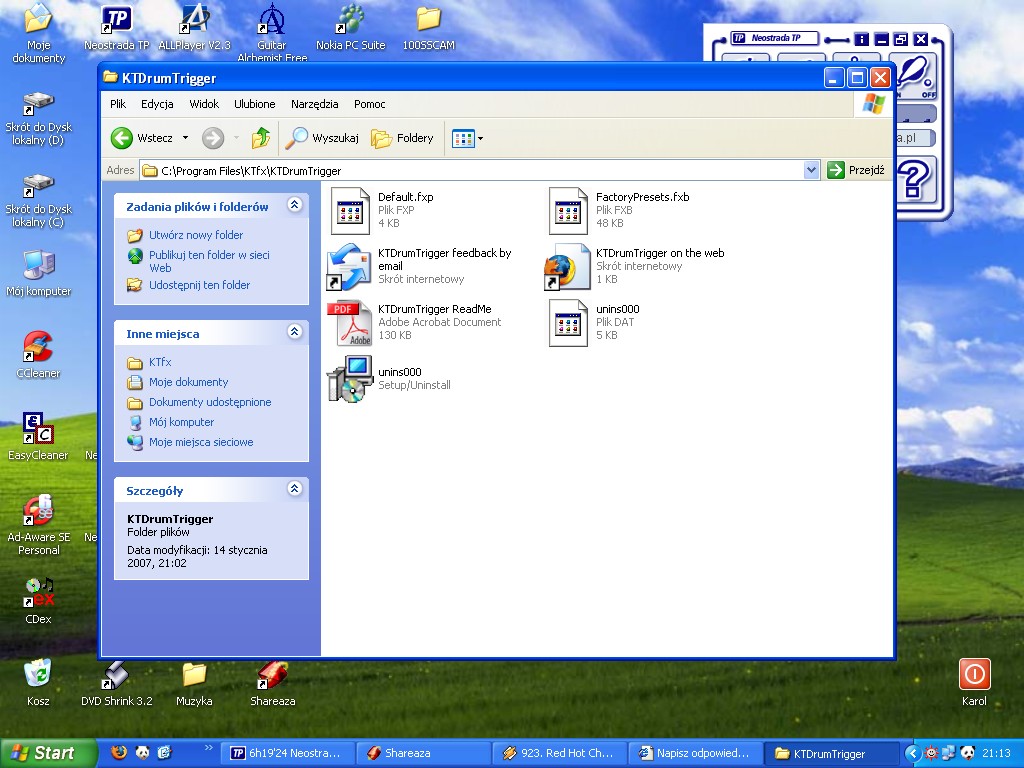

    Mam trochę głupie pytanie dotyczące programu KT Drum Trigger.
    Ściągnąłem go ze strony producenta, zainstalowałem i... nie wiem jak go włączyć. Po otwarciu folderu w którym został on zainstalowany widzę to, co na załączonym poniżej obrazku. Jak go włączyć?
    • Gdzie kupić i jak działają triggery do perkusji elektronicznej DIY? KT DRUM TRIGGER.jpg (176.01 KB) Musisz być zalogowany, aby pobrać ten załącznik.

    Mam kilka pytań. Przede wszystkim, jak uruchomić program KTDrumTrigger? Nie ma tam żadnego pliku .exe, .bat, .com itp.
