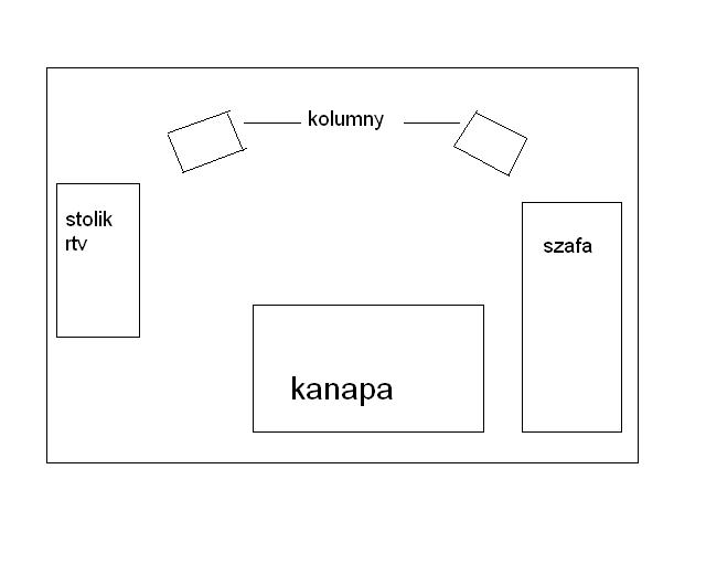

  • #11 3356352
    Dragon120
    Posty: 68
    Pomógł: 3
    Witam!
    powiedz mi jeszcze gdzie sa umiejscowione kolumny i jak wyglada umeblowanie pokoju ?
  • #12 3356457
    Kamil_153
    Posty: 451
    Pomógł: 36
    Ocena: 25
    W tym ustawieniu słucham muzy, tak samo miałem ustawione kiedyś Mildtony 80 ze wzmakiem TOSCA 303 Potem WS 504,basy były zaj.. niskie [/youtube]TONSIL TON 200 - Jak uzyskać głębsze i niższe brzmienie basów?
