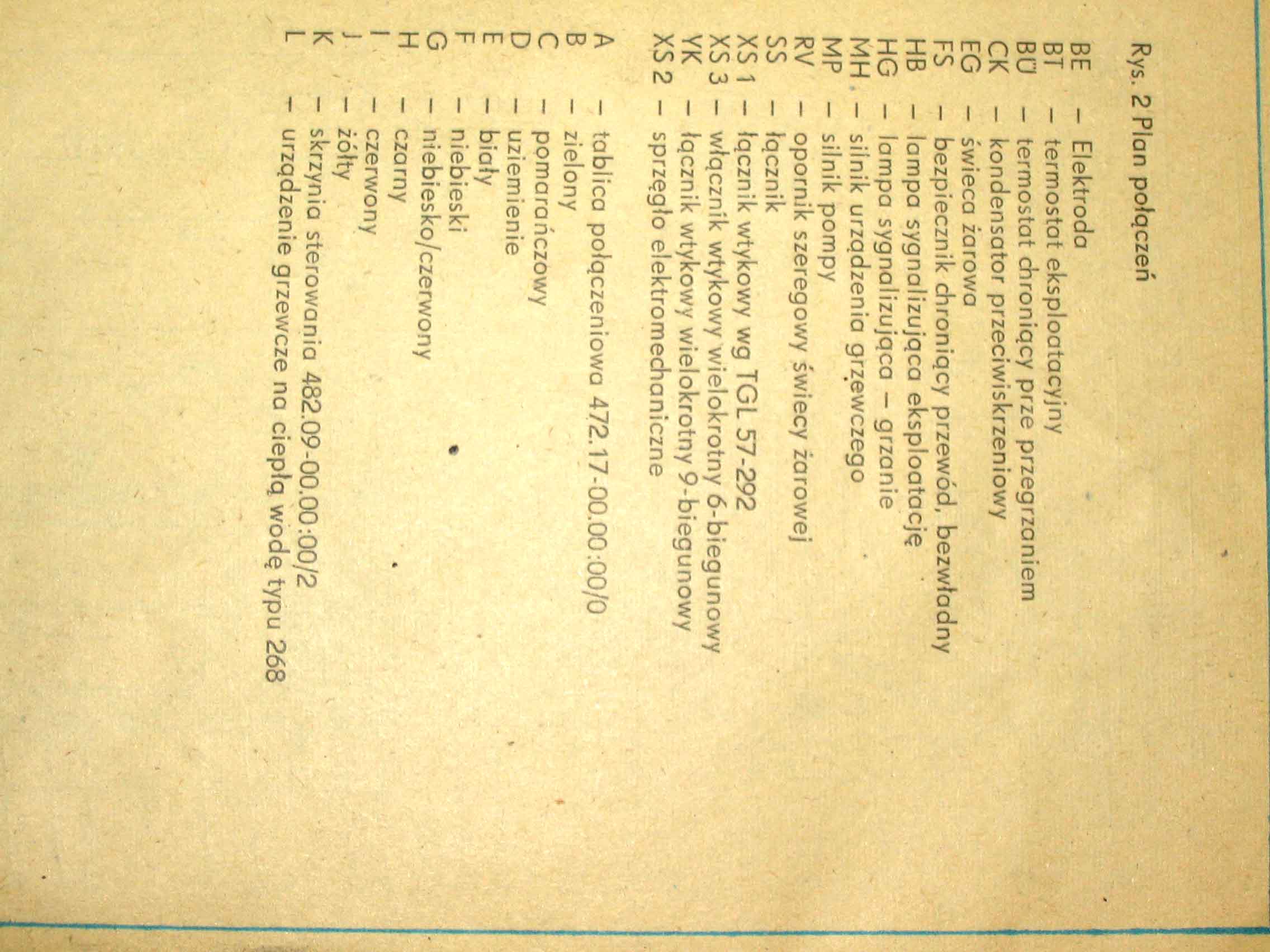

    zwracam sie z prośbą czy nie dysponuje ktos schematem podłączenia webasta autobusowego wodnego(VEB Olheizgeratewerk Neubrandenburg. Typ.26803 24V 22000kcal/h)
    Moze ktoś wie cos na ten temat albo miał juz do czynienia z tego typu webastem.
    Z góry dziękuje za informacje

    Wielkie dzieki.Świece mam na stanie,ale tylko nie wiem jak ma być podłączona owa ta czarna wtyczka,której też nie posiadam.Zdjecie które umiesciłem jest znalezione na allegro ale mam to samo.
    Ponizej zamieszczam zdjecie nad która kostka sie głowie.
    Moze wiesz na jakiej zasadzie to działa(załancza się i wyłancza automatycznie według ustawionej temperatury czy tez tzreba wszystko recznie wykonywać,posiadam webasto z nadmuchem i jest owiele prostrze bez czujników i skrzynki z układem
    Jeszcze raz Dziekuje
    https://obrazki.elektroda.pl/60_1167140851.jpg

    Ta wtyczka jest od włącznika ogrzewania , pompki co i zasilania . Mają tam być dwa zasilania +24v ,+ załanczjący ogrzewanie razem z pompką ,+ sama pompka , prąd na wskaźnik eksploatacji i masa na kontrolkę pompki . Jeśli podłączysz termostat ten na pomce niebieski to powinno się samo włączć i wyłączć przy temperaturze około 70 stopni , drugi termostat ten na wyjściu wymiennika ciepła jest awaryjny on wyłączy bez ponownego startu ,jeśli nie podłączysz termostatów to złącz kable od nich bo ci nie odpali . Jest możliwość przerobienia go bez sterownika ale wymaga to odpowiedniego obsłużenia się z odpalaniem i gaszeniem osobiście nie polecam ale znam takich co tak mają zrobione w autosanach H-9 , sterownik jest wrażliwy na spadek napięcia i dlatego przerabiają na bez skrzynki

    Mam prosbe czy mógłbyś opisać mi co i jak według schematu-zdjęcia?
    Zdjęcia zdeczka nie wyrazne,ale tak wyglada ten sprzęt co mam.
    Mógłbym prosić o opisanie tej 2 kostki(wyjsciowe) bo pare przewodów które z niej wychodza sa luzem do niczego nie podłączone(czujnik ,świeca)sa podłaczone wiec do czegos one jednak chyba sa

    Temperatute reguluje tylko ten termostat na pompce w tym sterowniku tylko stałej ale były sterowniki bobajże RAP 21 które sterowały też obrotami (zwalniając gdy osiągały pewną temperature). Można stosować inne termostaty odpowiednie do potrzebnej temperatury .Ogrzewanie to pali 3,5 L na godzine
