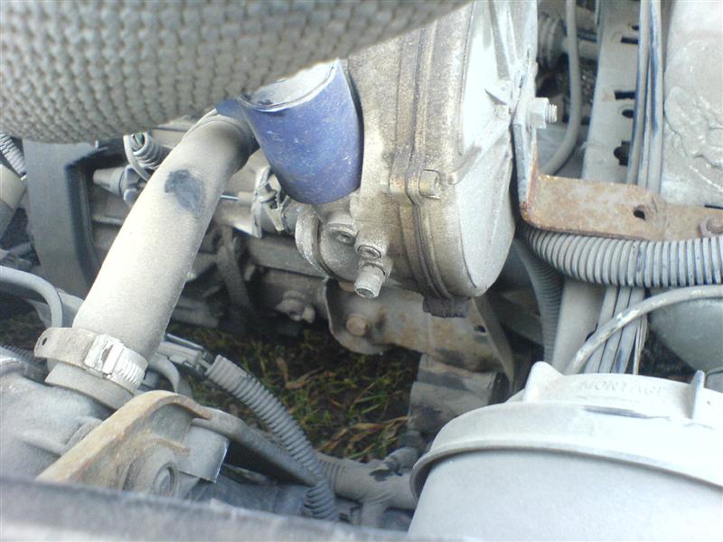

    1. Czy może mi ktoś napisać którą srube zakrecić zeby odciac doplyw gazu ?
    Oraz korzystając z okazji jak ustawić rezerwe LPG ? ktora srubka jest za to odpowiedzialna ? i czy da sie to manualnie ustawic
    Jak zakręcić dopływ LPG i ustawić rezerwę? Które śruby użyć?

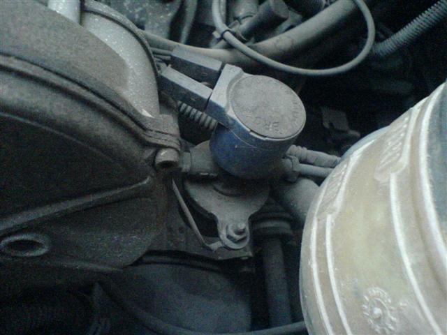

    2. Czy wystarczy odkrecic kopulke aby wymienic filtr (zdjecie ponizej) ?
    Czy trzeba zdemontowac calosc zeby odkrecic kopulke?
    Z gory dziekuje za pomoc

    tutaj wystarczy roałaczyc zasilanie cewki wielozaworu i gaz jest odciety ,powinna tam byc złaczka pinowa ,jesli jaj niema ,zdejmij cewke kolor niebieski,odłoz na bok i odpal autko na gazie zeby wypalic gaz z układu dotyczy foty nr 1
    co do foty nr 2 po czynnosciach wykonanych powyzej odkrec srube na elektrozaworze ,znajduje sie ona od spodu zaworu klucz 13 i dostaniesz sie do filterka

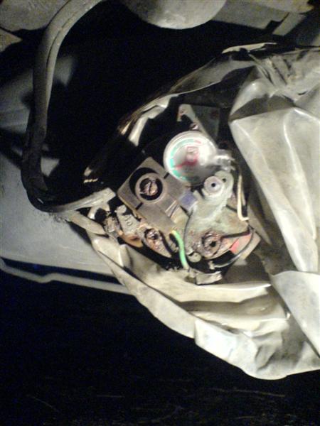

    Co do ustawienia rezerwy to nie ma śrubki regulacyjnej a reguluje sie krecąc szybką wskażnika ilosci gazu ta z dwoma przewodami

    w tym wielozaworze nie reguluje się szkiełkiem.
    pewnie masz centralkę Justa (patrząc po pozostałej instalacji) więc wskazania rezerwy mozna zmienić wyłącznie programowo.

    No wiec tak, odlaczylem kable na elktrozaworze ale gaz dalej leci jak lecial. Wiec chyba elektrozawor jest uszkodzony. Nic mi chyba nie pozostaje jak wyjezdzic gaz do konca ?

    przy odłączonym zielonym kablu z cewki wielozaworu na zbiorniku , można wkręcić śrubkę która jest na środku cewki (płaski śrubokret tylko do delikatnego oporu, wtedy odetnie gaz, ale istnieje ryzyko że po odkręceniu(w lewo) już nie pusci gazu , wtedy wielozawór do wymiany ,dlatego lepiej wyjeżdzić gaz do zera (napisz jakie auto i instalacja)

    zprawdz czy na zbiorniku nie masz zaworu powinien byc zwykła mosężna śróbka zakręc w prawo i masz odcięty gaz pozdrawiam

    Czy moglbys zrobic dokladniejsze zdjecie(a) Butli gazowej ??
    Tam musi byc sruba od zakrecenia gazu
    Tato tez ma instalacje gazowa i jak czyscimy filtr to tato zakreca srube ktora jest po prawej stronie wskaznika i wypala gaz i czyscimy filterek a co do odlaczenia kabli to nie polecam bo gaz moze nie poplynac spowrotem :]
    Wiem bo tez tak kiedys zrobilismy
    Powtarzam zrob wiecej zdjec butli w miejcach kolo wskaznika ilosci gazu w butli
