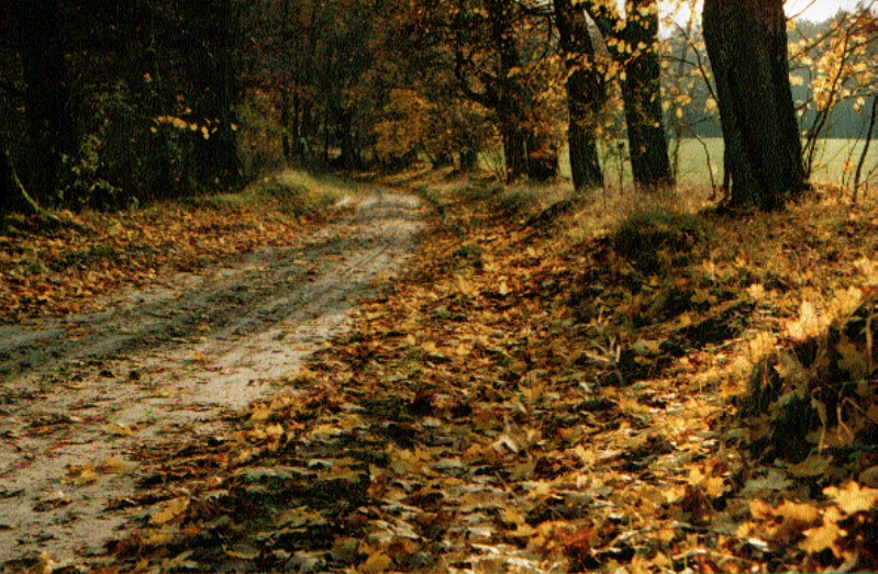

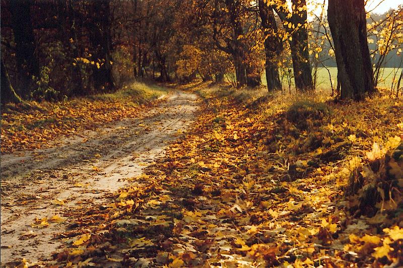

    Uszkodzil sie skaner Agfa Snapscan e25. Kupiono wiec, w zamian starego, nowy skaner Mustek 2400CU PLUS.
    Niestety, duzo zmieniano rozmaitych ustawien, a i tak nie udalo sie uzyskać nawet odrobiny porównywalnych efektów jak na Agfie.
    Dlaczego?
    Dla porównania przedstawiam rezultaty skanowania zdjecia.
    Mustek ma bardzo rozmydlony obraz!
    Proszę się przypatrzeć liściom i piaskowi na drodze.
    Takie opłakane jakości zdjęć uzyskiwałem na plustkach i mustkach z lat 90-tych, a ten jest kupiony niedawno w sklepie, jako niby-bardzo dobry, bo na przetworniku CIS
    Nowy skaner Mustek gorszy od starego Agfa? Jako to możliwe!.Nowy skaner Mustek gorszy od starego Agfa? Jako to możliwe!

    W jakiej rozdzielczości skanowałeś to zdjęcie i czy była ona taka sama na obu skanerach i nie przekraczała rozdzielczości optycznej? Wg specyfikacji AGFA ma rozdzielczość optyczną 600x1200 a Mustek 1200x2400. Czy na Musteku skanowałeś korzystając z dołączonego doń oprogramowanie (może ma jakiś wredny smoothing ustawione), czy w tym samym programie, co na Agfie korzystając oczywiście ze sterowników Musteka? Czy na pewno masz sterowniki do prawidłowego modelu Musteka zainstalowane? Skany różnią się kolosalnie i ta różnica przede wszystkim wygląda na inne rozdzielczości skanowania (po przeskalowaniu z wygładzaniem) - pomijając odwzorowanie kolorów i "zazielenienie" na Musteku. Nie wiem, czy w podobny sposób nie objawia się np. złe skalibrowanie sensora...?

    Na Agfie stosowalem 160dpi, wyrazistośc na max, wlaczona opcja zdjec blyszczących.
    Na Mustek nawet na 300dpi bylo kiespko - mdło, no jedynie rozdzielczoiść się poprawiala przy duzych powiekszeniach.
    Mustek jest kupiony nowy w sklepie. Dołączone są do niego dwie płyty - sterownik i oprogramowanie.
    W Mustku tez jest ustawienie wyrazistosci próbowałem na różnych ustawieniach.
    Moze wszystkie mustki tak skanują?

    Kupiłeś przecież teraz skaner z niższej półki niż poprzednio i się dziwisz ?
    Agfa to przecież jest sprzęt wyższej klasy niż Mustek. To już wolałbym kupić Plustka niż tą zabawkę. To chyba już tak będzie.
    Spróbuj go skalibrować jeżeli masz możliwość wydrukować gdzieś wzorce.

    Żaden skaner CIS nie może konkurować ze skanerem CCD i do tego renomowanej firmy.
