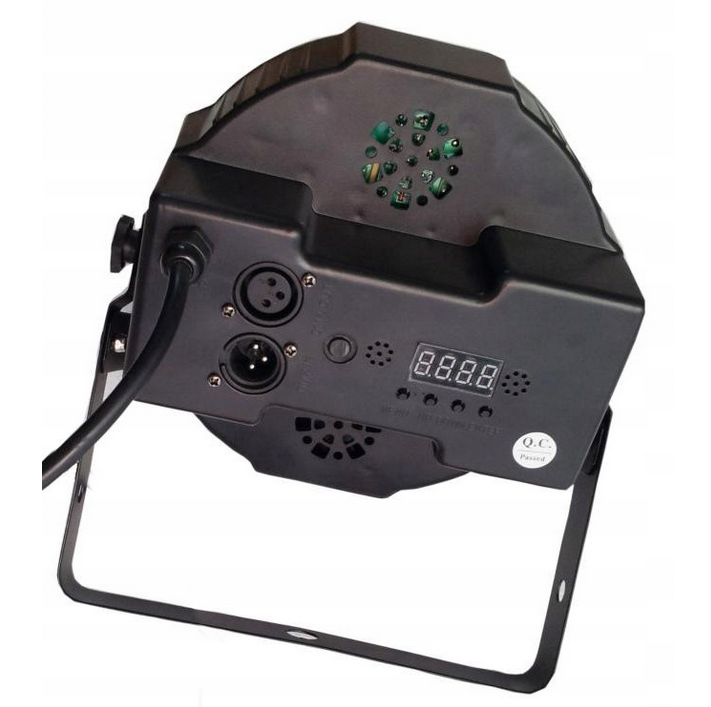

    Po wymianie mikrofonu w kolorofonie powstał problem gdyż układ nie reaguje tak jak na poprzednim mikrofonie. Tzn. mikrofon daje zbyt słaby sygnał do układu. Macie może jakiś pomysł aby wzmocnić sygnał mikrofonu możliwie jak najtańszym kosztem, czy może bardziej opłaca się przerobić kolorofon tak aby zamiast mikrofonu podłączać go pod wyjście liniowe wzmacniacza.

    Jaki to kolorofon i jaki mikrofon ?
    Dlaczego wymieniałeś mikrofon ?
    Jeśli jest tam mikrofon elektretowy to mogą być 3 przyczyny:
    1. źle podłączyłeś mikrofon (on ma bieguny + i -)
    2. podczas lutowania przegrzałeś mikrofon
    3. masz zepsuty mikrofon
    Przerobienie kolorofonu tak żeby działał bezpośrednio z wyjścia liniowego jest dość ryzykowne, ponieważ zapewne nie ma on izolacji galwanicznej od napiecia sieci i może kogoś porazić prąd, a w skrajnym przypadku możesz uszkodzić sprzęt grający.

    Wymieniłem mikrofon z powodu tego że wogule nie reagował na sygnał akustyczny. Zastosowałem mikrofon pojemnościowy (KCMG29B-P 9,7x4,5mm).
    Tak pisze na kolorofonie (nie posiadam żadnego programu graficznego dlatego umieściłem w wordzie)

    Mikrofon jest zasilany z kondensatora elektrolitycznego.
    A kondensator z czego ??, przecież sam z siebie nie daje napięcia.
    Zamieść schemat tego kolorofonu, będzie nam łatwiej

    Podbijam temat może jakoś zwiększymy tą czułość :) ja mam bardzo podobny jak tutaj tylko z jednym mikrofonem, była to pojemnościówka ok 3mm, wstawiłem taką 8mm a nawet wyprowadziłem na zewnątrz kolorofonu ale nic to nie dało, kolorofon reaguje tak samo czyli dopiero przy dosyć mocnym uderzeniu z głośników, brak jakiejkolwiek regulacji, postaram wrzucić foto płytki, ten ze zdjęcia to FRACTAL 18x1, nie wiem czy tam dołożyli 2 mikrofon bo mój ma tylko jeden. Jak wzmocnić sygnał mikrofonu w kolorofonie po wymianie? [/img]
