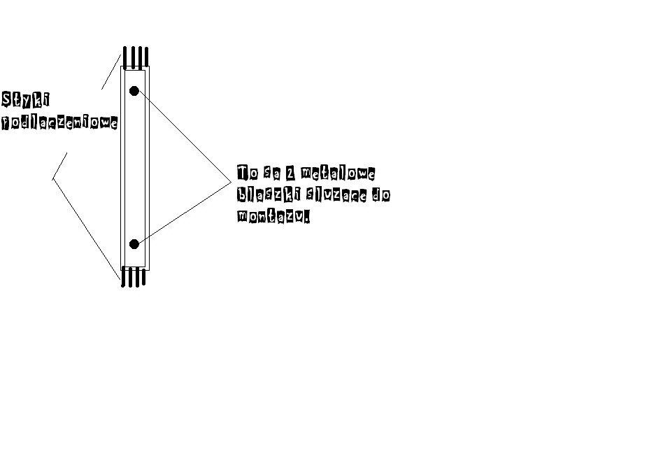

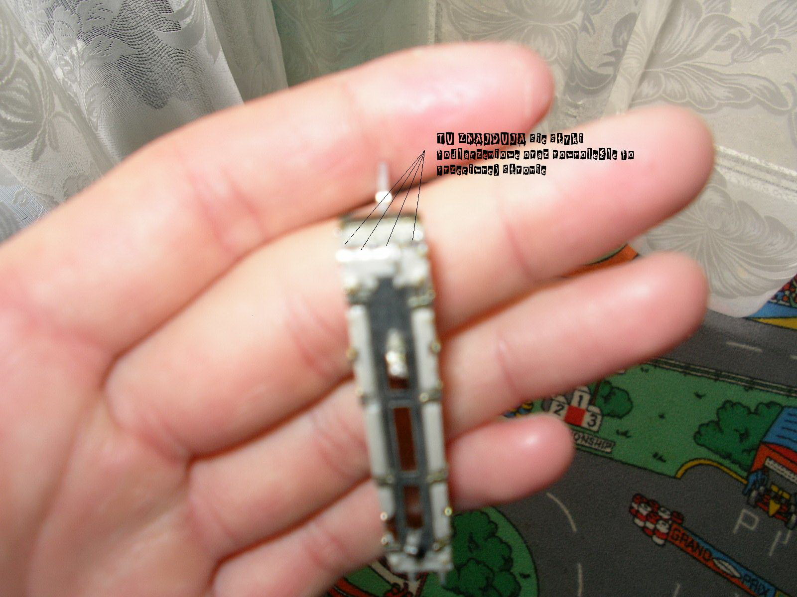

    Witam. Mam taki problem, Posiadam mixer, do którego nigdzie nie mogę dostać potencjometrów. A jak jedne markowe znalazłem to kosztowały 80 do 90 zł za jeden:(
    W związku z tym mam pytanko czy da się zamontować inne- tzn dopasować do bierzących wyprowadzeń, bo w sklepach są ale inne:/
    W moim mixerze mają one po 4 nóżki po obydwu wąskich stronach potencjometru ( potencjometry suwakowe oczywiście.)
    Proszę o odpowiedź i z góry dziękuję.
    ryc w załącznikach
    • Potencjometr 2x10kb Czy da się go zamienić na jakiś inny?? schemat.jpg (30.87 KB) Musisz być zalogowany, aby pobrać ten załącznik.
    • Potencjometr 2x10kb Czy da się go zamienić na jakiś inny?? dół.jpg (277.87 KB) Musisz być zalogowany, aby pobrać ten załącznik.

    Nie opłaca się robić mikserów, a co dopiero montowac.Firma, ktora produkuje miksery ma te firmowe potencjometry za grosze. Najlepiej pozbyć się na allegro.
    Zamiast 10kB (logarytmiczny załóżmy) mógłbyś wstawić Telpoda za 47kB z 4 stykami - ale obrotowy; 4 pinowe są rzadkie w wersji płaskiej.
    Próbowałes potencjometr przeczyścić KONTAKTem PR? Lub czyms innym do czyszczenia styków/potencjometrów.

    Trudno tez powiedziec czy to potencjometr liniowy czy logarytmiczny. Jak jeszcze cos w nim dziala to mozna by to zmierzyc.
    Generalnie potek wyglada na do kupienia, mzoe nie identyczny ale podobny powinno sie dac kupic. Kiedys juz cos takiego naprawialem i jakos kabelkami udalo sie go podlaczyc.

    No właśnie o to by chodziło, żeby podłączyć inny np na kabelki.
    Jedyne oznaczenie na pot to 2x10k B
    Patrzcie co przed chwilą znalazłem.
    To jest taki pot:
    http://www.djshop.gr/displayITM2.asp?ITMID=11185
    PMRS45112A6A05-ALPS
    Potencjometr suwakowy Alps, travel 45 mm, linear; dual,10koh m; wymiary: długość: 60mm; szerokość: 8mm; rozstaw śr.56 mm; wodzik: 15mm; PMRS451120615C0P1B103; NADRUK 315K 10KBX2, =EWA-P30C15A14
