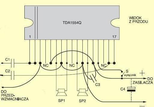

    Tutaj masz schemat budowy takiego wzmacniacza z uzyciem tej kostki. Do takiej budowy nie trzeba specjalnych opisów
    -piny 1 i 17 to wejscie sygnałów
    -pin 3 to masa sygnałów
    -7 i 11 to masa zasilania
    -5 i 13 to + zasilania
    -6 i 8 oraz 10 i 12 to wyjscia na głośniki
    Powodzenia
    Dodaje link do noty katalogowej http://www.alldatasheet.co.kr/datasheet-pdf/pdf_kor1/PHILIPS/TDA1554Q.html

    Tak będzie dobrze.Wzmacniacz będzie pracował jako mostkowy,czyli dwa kanały po 22W.

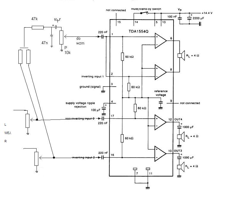

    zrobie 2 kanaly po 22W i jeden na subwofer(1x44W) tylko jak to zrobic zeby sygnal brac z jednego kabla i regulowac to jednym potencjometrm??
    prosze dorysowac mi to do tego schematu(w zalaczniku) z gory wielkie dzieki

    Ta kosc moze tylko pracowac jako:
    4x11W
    2x22W
    2x11W+ 1x22
    Inaczej nie da rady :)

    To ma byc podlaczone do mp3 czy kompa ?
    A filtr dolnoprzepustowy masz ?

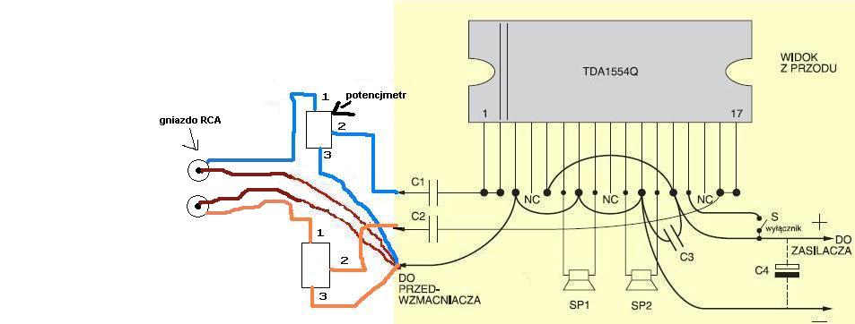

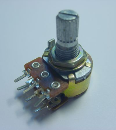

    ale jak kupie taki kabel http://www.allegro.pl/item165177619_kabel_jack_stereo_2xrca_pga3402_profigold_1_2m.html i 2gniazd rca http://www.allegro.pl/item168457265_gniazdo_cinch_rca_do_druku_2x_3x_1zl_2szt.html to do tych gniaz musza dojsc 2 kable do jednego wejscia, a na tym schemacie co teraz dalas bedzie dochodzil 1 kabel do jednego wejscia. Wg mnie bedze dziala ten schemat ktory ja dalem. Tak na marginesie ten potencjometr na schemacie to potencjometr stereo Wzmacniacz ze starych głośników komputerowych. Dorobienie kanału na subwoofer. (50k) :) Niech wypowiedza sie inni urzytkownicy elektrody :!:

    :arrow: szymonek123 Twój schemat jest poprawny zakładając że te brązowe to ekran przewodów.
    Środki złącz RCA podłączasz do potencjometru, a obudowy do masy.

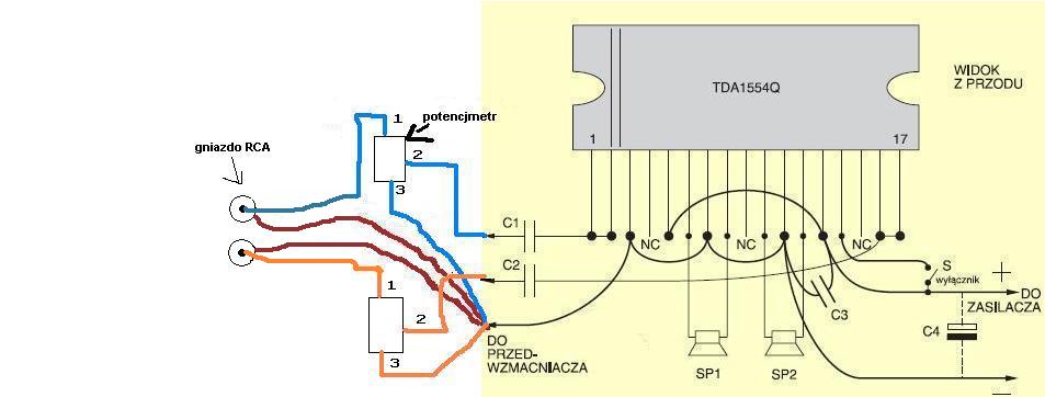

    wg mnie powinno byc tak

    Odwrotnie podłączyłeś te gniazda, środek do potencjometru, a obudowa na masę.

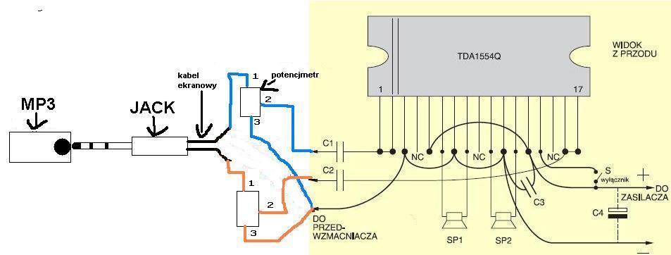

    czy plowinno byc tak :)
    Jak połączyc juz wiem, teraz powiedz mi jak zrobic zeby bylo 2x11W+ 1x22W

    Teraz jest dobrze. To wersja 2x22W.
    piterek-23 dał schemat 2x11W+22W musisz tylko mieć dwa kondensatory 1000µF, dwa rezystory do zsumowania i trochę poprzełączać.
