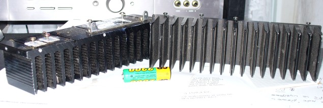

    U mnie w przypadku altrona 200W wygląda to tak:
    I wystarcza w zupełności. Trzeba naprawde mocno grać żeby była potrzeba włączenia wentylatorów. Myśle że poradziłoby sobie nawet na jednym klocku (+ wentylatory)
    Budowa wzmacniacza. Przemyślana konstrukcja. Sugestie.

    Ja tam wiem jakie to mają być żeby odbierały dobrze ciepło mam dopiero 17 lat i nie wiem jak to określić i czy jakoś to się oblicza jaki radiator dobrać. Chyba żeby był duży i miał dużo żeber????

    Jeśli masz taką możliwośc najlepiej dobrać przykręcając tranzystory do różnych.
    Oczywiście sa wzory na podstawie których można to wyznaczyć.
    Popatrz też w dziale DiY. Jest masa konstrukcji zarówno na TDA, jak i na tranzystorach. Będziesz wiedział mniej wiecej jakiej wielkości radiator jest Ci potrzebny.
    Myśle że przy takiej konstrukcji warto zainwestować w jeden porządny klocek i ewentualnie dołożyć wentylatory.

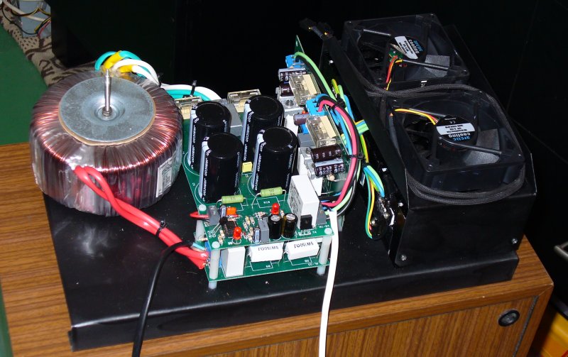

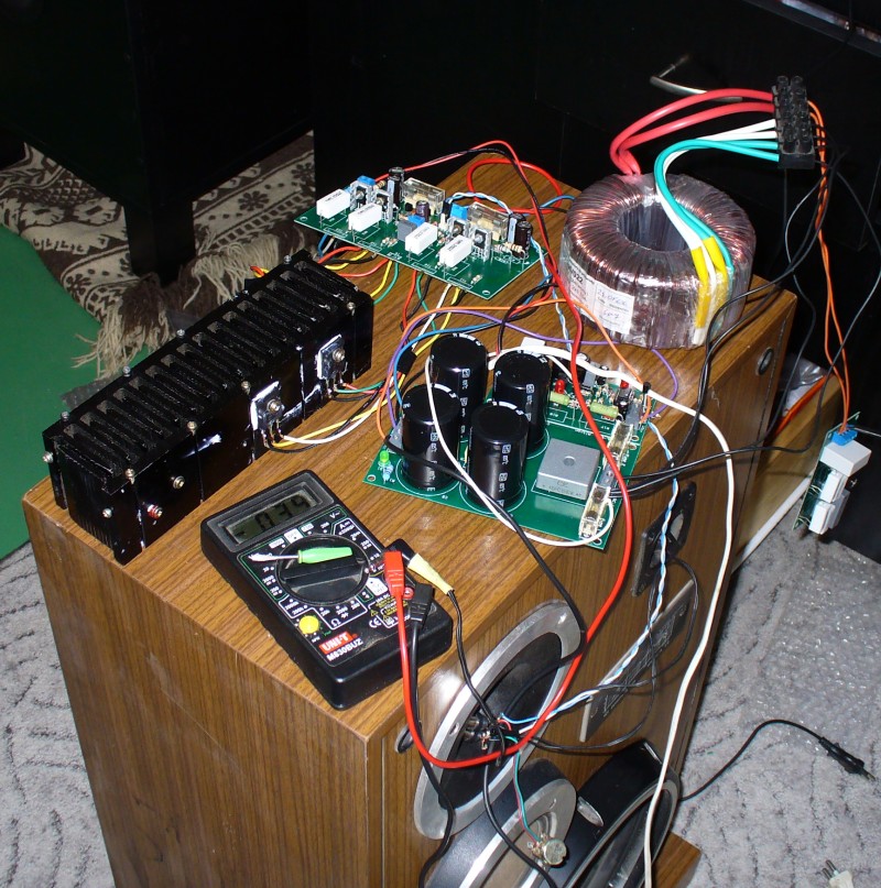

    Odnośnie wystarczalności mocy - tak jak pisze kolega wyżej. Wzmacniacz potrzebuje dużo energii tylko przy pełnym wysterowaniu (i to w impulsach), dlatego powinno wystarczyć i na dwie końcówki. Niemniej ważne w takiej konstrukcji są kondensatory za mostkiem. One gromadzą energię z trafa, gdy wzmacniacz jej nie potrzebuje i oddają w miejscach "dużego obciążenia". Taki magazyn energii :)
    Co do mojej konstrukcji, wygląda już troche lepiej niż na zdjęciach wyżej :)

    To mogę śmiało kupić dwie końcówki 200W i dobry zasilacz do tego i powinno być wszystko w pożądku??? Tak teraz wygląda o wiele lepiej!!!
