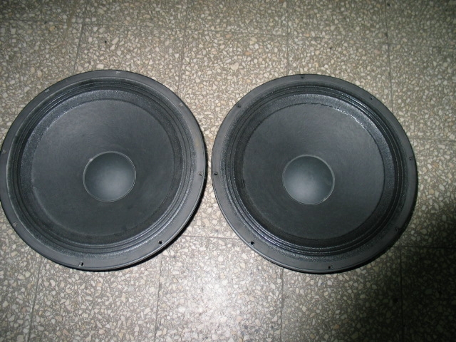

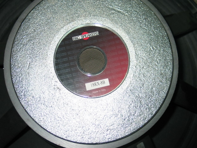

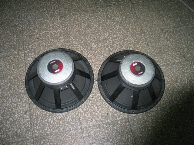

    Tak więc zamieszczę zdjęcia tych głośników. Dogadałem się że dostane głośniki nowe prawie nie używane z przesyłka Stolicą z ubezpieczeniem za 900zł/2sztuki.
    Jaki subb do nadstawek na Emi. Delta 12 + Selenium D210-Ti
