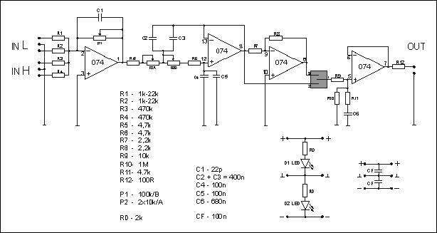

Poszukuje schematu aktywnego filtra do suba na tranzystorach

    to co w temacie szukalem chyba z pol godziny i nic ;/ kiedys widzialem taki schemat ale juz niestety nie pamietam gdzie on sie znajduje nie mam dostepu do elektonicznego wiec pozostaja mi tylko tranzystory mam tylko bc 239 kilka sztuk jesli znacie jakies schematy to bardzo bym prosil

    ty takich schematow jest pelno... przeciez napisalem ze potrzebuje na tranzystorach a nie na lm358
    edit
    nie musi byc regulowany aby odcinal no nie wiem ile to ma byc nigdy nie slyszalem jak dziala taki filtr nie wiem moze tak do 100 hz czy tam trszke mniej

    Szczerze mówiąc nie mam pojęcia czy w ogóle da rade zbudować filtr do suba na takich tranzystorach. A nie możesz zbudować filtru LC? Na ten temat informacji jest o wiele więcej na necie. Pozdrawiam.

    no nie bardzo wole aktywny i tak mam wzmak slaby
    korde widzialem kiedys schemat tego filra na tranzystorach no ale niesty nie pamietam gdzie ;/ (a moze mam jakies shizy czy cos)

    FILTR na tranzystorach bedzie sto razy gorszy do prawidłowego zbudowania -
    -do amatorskiego powtórzenia nadaja się filtry na układach scalonych -
    tylko detale filtrów musza byc w dobrej tolerancji - właściwie wszystkie oporniki i kondensatory .
    JEŚLI DETALE WEŻMIE SIĘ 5 procentowe i będzie ich np 5 szt to
    bład uzyskany z detali R,C może sięgnąc 25 %.Jest to myślenie dotyczące detali R,C a jesli odnieść to do tranzystorów których może
    być potrzeba 10szt -jednakowych ./+,- 1%............./.to teraz widać problem...
    i dlatego wzmacniacze operacjne TLO72 nie są głupie tutaj i tego się trzymać...wogóle jakiekolwiek wzm. oper. sa mądrzejsze od najlepszego tranz.

    Jednym z prostszych schematów aktywnego filtra do suba zamieszczam poniżej. Podziękowanie dla KaW za rozwinięcie tematu. Pozdrawiam.
