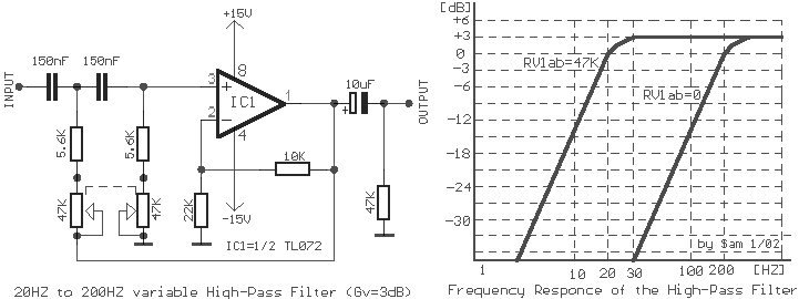

#1 3490291 26 Sty 2007 16:27 badboy23 badboy23 Poziom 27 #1 3490291 26 Sty 2007 16:27 cześć, potrzebuje zrobić filtr dolnoprzepustowy do suba jakiś prosty, jaki polecacie Promuję tematy: 28.11.2017 Testery elementów oparte na ATMega - dyskusje o HW i SW 31.03.2009 Skróty klawiszowe Windows.
Pomocny post #2 3490349 26 Sty 2007 16:37 takero takero Poziom 32 Pomocny post? (+1) Pomocny post #2 3490349 26 Sty 2007 16:37 choćby taki http://www.diyaudio.pl/portal.php?show=17
#3 3491294 26 Sty 2007 20:45 badboy23 badboy23 Poziom 27 Autor tematu Pomocny post? (0) #3 3491294 26 Sty 2007 20:45 dzięki TAKERO. A jaki lepiej zrobić na wzmacniaczu operacyjnym czy tranzystorach?? Promuję tematy: 28.11.2017 Testery elementów oparte na ATMega - dyskusje o HW i SW 31.03.2009 Skróty klawiszowe Windows.
Pomocny post #4 3491895 26 Sty 2007 22:57 takero takero Poziom 32 Pomocny post? (+1) Pomocny post #4 3491895 26 Sty 2007 22:57 ja tam zawsze na opampach robie jak to ze scalakami - mniej części pasywnych - uproszczenie budowy.
#5 3503389 29 Sty 2007 19:07 badboy23 badboy23 Poziom 27 Autor tematu Pomocny post? (0) #5 3503389 29 Sty 2007 19:07 Dzięki za pomocz, mam tylko jeszcze jedno pytanko czy zamiast wzmacniacz operacyjny TL072 może być LM324?? akurat mam taki. Promuję tematy: 28.11.2017 Testery elementów oparte na ATMega - dyskusje o HW i SW 31.03.2009 Skróty klawiszowe Windows.
Pomocny post #6 3503930 29 Sty 2007 20:36 takero takero Poziom 32 Pomocny post? (+1) Pomocny post #6 3503930 29 Sty 2007 20:36 tl jest podwójny , a lm poczwórny z tego co pamiętam.
#7 3504538 29 Sty 2007 22:20 badboy23 badboy23 Poziom 27 Autor tematu Pomocny post? (0) #7 3504538 29 Sty 2007 22:20 takero napisał: tl jest podwójny , a lm poczwórny z tego co pamiętam. No zgadza się, ale i tak potrzebuje tylko 1 chyba ze się mylę Mam jeszcze jedno pytanko czy mogę taki filtr podłączyć za wzmacniaczem czy trzeba przed?? wzmacniacz ma 80W Załączniki: filter[20].gif Download (8.61 KB) Promuję tematy: 28.11.2017 Testery elementów oparte na ATMega - dyskusje o HW i SW 31.03.2009 Skróty klawiszowe Windows.
