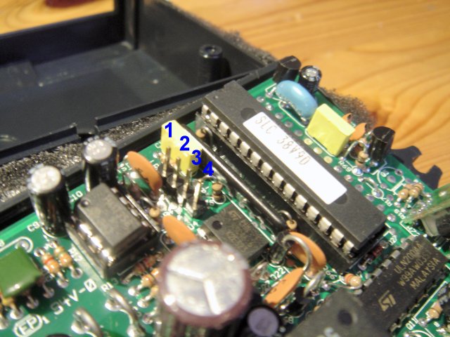

    Zgubiłem jednego pilota do alarmu Silicon Ultimate ASR i szukam rozwiązania jak go teraz wyprogramować tak żeby drugi był jedynym rozpoznawanym przez centralkę. Przeszukałem instrukcję obsługi i forum ale nigdzie nie namierzyłem rozwiązania. Proszę o pomoc, nie wiadomo kto znalazł moje klucze :cry: :!:

    Spróbuj tak. Rozkręć centralkę. Odszukaj przy procesorze cztery piny. Zewrzyj te skrajne na 6 sek. Skasujesz wszystkie piloty. Następnie zewrzyj na ok. 0.5 sek i wprogramuj tego, który Tobie został.

    Dostałem się do centralki i zwarłem piny 1 z 4 na 6s tak jak na fotografii, w tym czasie zapłon był wyłączony a alarm rozbrojony i z włączonym zasilaniem. Niestety nic to nie dało alarm dalej reagował na pilota, może przeoczyłem jakąś opcję lub powinienem to zrobić w innym stanie alarmu:?:

    Dodam jeszcze fotkę całej płytki morze się przyda.

    Robiłem to przy wyłączonym zapłonie. Fakt, że kilka lat temu, ale dobrze pamiętam. A spróbuj zewrzeć piny 1 i 4 przy wypiętym wtyku (wyłączone zasilanie) i włożyć wtyk. Przytrzymaj nawet dłużej niż 6 sek. Nie bój się, nic nie uszkodzisz.

    Zrobiłem to na kilka sposobów, najpierw z wyłączonym zapłonem, później z włączonym, wyjmując i wkładając wtyczkę oraz mostkując piny dłużej niż 6 sek. Żadna kombinacja nie dała efektu skasowania pilota. :cry:

    Sprawdzę jutro całe swoje archiwum i dam znać. Mam to "na piśmie". Na pewno !

    Zwierasz 3 i 4 i podajesz zasilanie
