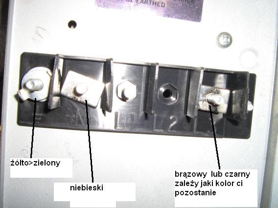

    Witam serdecznie, kupilam kuchnie, odlaczylam stara i mam problem z podlaczenie nowej:cry:
    Stara byla podlaczona tak ja na ponizszym zdjeciu:
    Jak podłączyć nową kuchnię elektryczną? Różnice w złączach starych i nowych modeli
    Zlacze nowej wyglada nastepujaco:
    Moze mi ktos napisac jak podlaczyc kable do nowej?:cry: Dziekuje za pomoc.

    Pierwszy z lewej L1 -CZERWONY , Drugi z N4-Czarny , Uziemienie po prawej stronie:)

    Witam Dorota2004
    Stara kuchnia opisane ma zaciski do podłączenia na 3-fazy, gdzie L1, L2, L3 -to są fazy, N - to zero pozostały to uziemienie.
    Nowa ma tylko zasilanie 1-fazowe, i co do kolorów bym się nie sugerowął ze względu na bezpieczeństwo, a co do podłączenia, to faza na L1, zero na N i uziemienie z boku na 3 zacisk, zwracając uwagę na solidne wykonanie i przekrój przewodu do mocy kuchenki , żeby nie upaliło zacisków.

    Z fotografi listwy zaciskowej sadzić należy iz jest to kuchnia jednofazowa,
    a więc do zacisku L1 przyłaczymy fazę do zacisku N przyłączymy przewód
    neutralny/dawne zero/ do zacisku oznaczonego przerywana strzałką w dół
    przyłączamy przewód ochronny PE .Należy pamiętać o dobraniu odpowie-
    -niego przekroju przewodów zasilajacych i dobrze byłoby przestrzegac też
    kolorystyki L fazowy kolor inny niż niebieski i żółtozielony, N neutralny
    kolor niebieski, PE ochronny kolor żółto-zielony.Pamiętać też trzeba aby
    kuchenka była przyłączona za pomoca wtyczki /nie bezpośrednio do sieci/
    i przewód ochronny bezwzględnie przez wtyk z bolcem .Dobrze tez byłoby
    sprawdzić skuteczność ochron przeciw porazeniowych/pomiary/.:!:

    podłącz tak

    Droga Doroto :)
    jak widac na oznaczeniach ze starej kuchenki - przewody podłączasz tak jak były, czyli L w starej do L w nowej , N do N, a przewód, który był uziemieniem do obudowy nowej kuchenki ( patrząc po symbolach :) ).
    Eeban - to jest stara kuchenka Doroty, nowa jest na 2 zdjęciu :)
    Czemu nie do sieci ? W razie czego zeby zawsze można było wyszarpnąc wtyczke z gniazdka jak nie daj Boze z uziomem cos bedzie nie tak a kogos zacznie razic prad.

    Panowie dlaczego komplikujecie sprawę,Kolego podłącz jak pisał kol."KMITKI" z tym że na czerwonej żyle sprawdź czy zaświeci się neonówka i po sprawie.Skoro stara kuchenka była podpięta jak na zdjęciu i nie kopała to chyba wszystko było wporządku!!!

    Tak jak napisał Bleble kuchnia dawno jest juz podłączona. Serdecznie dziękuje za pomoc. Myśle ze temat jest do zamkniecia.
