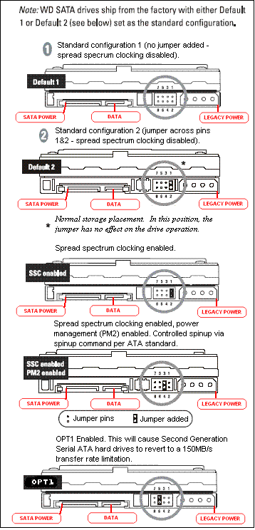

    https://obrazki.elektroda.pl/14_1168640255.gif
    ustawiłem ostatni wariant i nic
    już nie wiem, może żle podpinam adapter
    kabel sata do dysku i do adaptera, kabelek zasilania do adaptera i do zasilacza i do tego zasilanie dysku twardego

    jankolo napisał:
    pwjot napisał:
    Dysk nie ma możliwości przestawiania trybu - SATA tego nie przewiduje
    Czy kolega kiedyś widział dokumentację tego dysku?
    Miałem na myśli przestawianie trybu Master-Slave. Tam jest tylko ograniczenie emisji zakłoceń, aktywacja zarządzania energią (chyba lepiej tego nie włączać, jeśli oszczędzanie będzie polegać na zatrzymywaniu dysku) i wyłączenie SATA II - zachowanie SATA I
    W tym wypadku nalezy ustawić OPT1, ale to już zrobione.
    Podłączenia dobre, inaczej się nie da. Komunikat o 80 żyłach znacza, że płyta ograniczy tryb ATA DO UDMA33.
    A nie ma jakiegoś komunikatu typu "F2 to continue"? Jeśli dałoby się wejć w BIOS, to można zlikwidować sprawdzanie, czy jest 80 żył.
