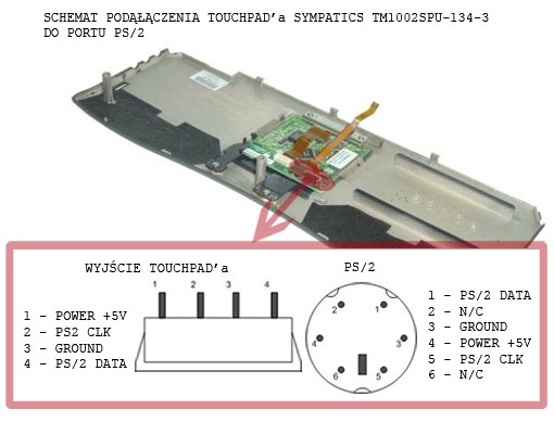

    Ostatnio naszedł mnie dość dziwny pomysł - mam zamiar spróbować podłączyć touchpada od jakiegoś laptopa poprzez port ps2 do kompa stacjonarnego.
    Jak myślicie ma to szansę powodzenia, a może ktoś z was już taką próbę robił?
    Jak tylko zakupię na Allegro jakiegoś taniego pada to poinformuję Was o ofektach :)

    Właśnie kupiłem na Allegro touch od Compaq'a Presario z elektroniką - zobazymy czy uda mi się coś z tym zrobić jak do mnie dojdzie :)
    O wynikach i ewentualnym schemacie podłączenia gdy się uda, napiszę na forum :)

    A ma ktoś może schemat wyprowadzeń czterożyłowej taśmy do touchpada Synaptics TM1002SPU ?
    To by mi bardzo ułatwiło sprawę.
    Edit ...
    OK udało się :)
    Poniżej zamieszczam schemat podłączenia Touchpad Sympatics TM1002SPU-134-3 do portu PS/2.
    Połączyć ze sobą trzeba oczywiście piny o tych samych oznaczeniach. Piny o oznaczeniu N/C w PS/2 pozostawiamy niepodłączone.

    Schemat wyprowadzeń na taśmie Touchpada firmy Synaptics wraz ze schematem podłączenia do PS/2 znajduje się na 27 stronie w poniższej dokumentacji. Pozdrawiam
    Tak, tak tą instrukcję też miałem i na tym schemacie się wzorowałem robiąc pomiary mojego modelu :)
