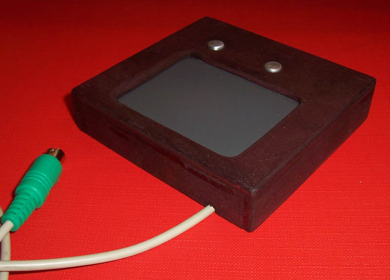

    Projekt może nie jest bardzo skomplikowany, a ja nie jestem zaawansowanym elektronikiem, ale do wykonania tego touchpada zmusiła mnie mała ilość wolnego miejsca w szafie z serwerem i niewygoda korzystania tam z myszki.

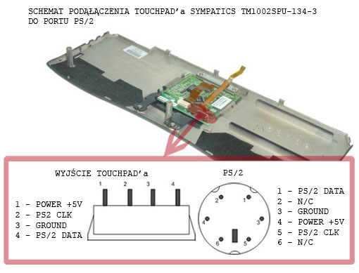

    Pierwszym krokiem było kupienie na allegro touchpada. Wtedy jeszcze nie zastanawiałem się jak go podłączę do PS2, stąd też późniejsze problemy.
    Okazało się, że kupiłem model TM1002SPU-134-3, firmy Synaptics i wszystko by było ok gdyby nie fakt, że znalazłem schematy podłączenia do PS2 wielu touchpadów wymienionej firmy, ale nie tego.
    Zatem wziąłem miernik i zacząłem szukać jakiś punktów wspólnych z układami, do których schematy posiadałem.
    Ze znalezieniem GND oczywiście nie było problemu. Ze schematów wiedziałem, że pomiędzy wyjściami CLK i +5 oraz DATA i +5 powinna być oporność na poziomie 10 kΩ, tak właśnie znalazłem +5V. W tym momencie zostały dwie możliwości i to już było metodą prób i błędów ( jednego błędu ;)

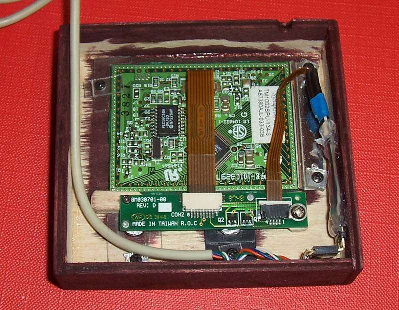

    Następnie musiałem podłączyć to jakoś do kabelka, który odciąłem ze starej zepsutej myszki. Największym problemem okazało się przylutowanie czteropinowej wtyczki do taśmy touchpada (nie mogłem znaleźć zacisku pasującego do tej taśmy), ale udało się. Na kabelku PS2 przylutowałem oczywiście odpowiadające 4-ro pinowe gniazdo, co pozwala na odpięcie kabelka i tym samym zapobiega zniszczeniu bardzo delikatnej taśmy.
    No i przyszedł czas na obudowę. Tą wykonałem ze 4 mm sklejki i pociągnąłem bejcą w kolorze ciemnego machoniu. Jeszcze przyciski, które odciąłem z aluminiowego pręta, oszlifowałem z jednej strony naciąłem rowki, aby umieścić w nich cienkie płytki z tworzywa, które odpowiadają za odbicie przycisku po jego naciśnięciu.
    I tak powstało to, co możecie zobaczyć poniżej. Oceniajcie, krytykujcie, chwalcie. Każda uwaga mile widziana :)

    Fajna sprawa taki touchpad ale mam kilka pytań: w jakich komputerach firma Synaptics montuje swoje touchpady? Czy każdego touchpada można podłączyć do PC?
  • #11 3923444
    Doody
    Posty: 42
    Ocena: 2
    Do PS2 można podłączyć te touchpady które mają zintegrowaną elektronikę, czasami kiedy kupujesz na Allegro może się okazać, że dostaniesz samą płytkę, lub po prostu elektronika jest zintegrowana z płytą kompa. Tak czy inaczej na pewno da się podłączyć wszystkie Synaptics'y. To są bardzo popularne Touch'e i można je znaleźć w wielu lapach, mój pochodził z Compaq'a Presario.

    No ładne wykonanie.
    Na Allegro czasem sprzedają touchpady z opisem jak podłączyć pod PS2.

    Podoba mi sie :D + za wytrwałość i pracowitość w sumie ja bym się bał ze gdy szarpne mocniej za kabel to uszkodze tasme etc. podoba mi sie zastosowanie sklejki w tym projekcie, szczerze dopuki nie przeczytałem opisu myślałem ze to plastik GOOD JOB pozdrawiam

    Witam a dało by sie wykorzystać stary touchpad taki z kula bo mam od starego lapka i myślę go wykorzystaćSmile
    Jeśli ma taśmę z 4 pinami to się da, warto sprawdzić z laptopie gdzie jest +5V i GND przed wyjęciem, resztę podłącz jak kolega wyżej mówił: metodą prób i błędów. Sprawdzałem na laptopie firmy Compaq i działa z PC, przy łóżku do sterowania filmem i kartą tv. :D

    Rewelacyjnie wygląda to drewienko w połączeniu z aluminiowymi prętami. Ma w sobie styl jakby lekko "retro".
    Zaskoczyłeś mnie tą ceną. Kiedyś robiłem touchpada z myszki optycznej. Gdybym wiedział, że te moduły są takie tanie - na pewno bym się za to nie brał w ten sposób.

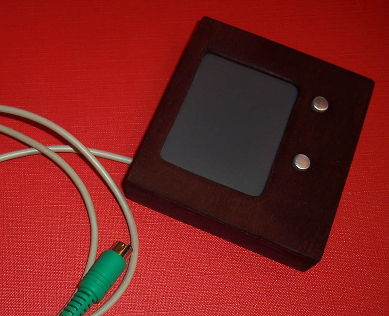

    A te przyciski nie są trochę za małe i niewygodne?
    Nie tylko z czterema pinami da się podłączyć - można również podłączyć touche z taśmami 6-cio i 8-mio pinowymi (pod linkiem na samym dole znajduje się instrukcja do Synaptisc'ów)

    Taki był zamysł - na żywo wygląda trochę jak mały, stary telewizorek :)
    Rami44 napisał:
    Wszystko fajnie, ładnie, pięknie ale jak się sprawdza w praktyce?
    Powiem szczerze, że spodziewałem się gorszych efektów, tym bardziej że działa bez sterowników. Powiem tylko jeszcze, że jedno przeciągnięcie palcem na jego szerokości równa się przelotowi kursora przez 3/4 ekranu.
    Dłogo zastanawiałem się nad tym problemem, ale z racji braku czasu, poszedłem na pierwszy pomysł jaki wpadł mi do głowy i o dziwo nie jest tak źle jak by się mogło wydawać ale jeśli jeszcze kiedyś będę realizował taki projekt, to na pewno postaram się zrobić większe ;)
