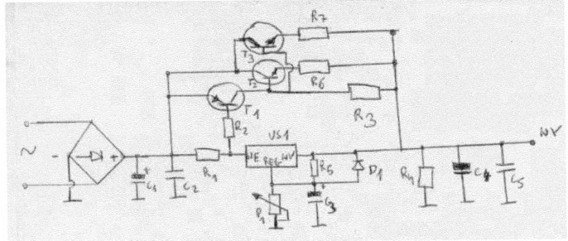

    Witam. Znalazłem na Elektrodzie taki schemat:
    Jak dodać dwa tranzystory mocy 2N3055 do zasilacza na LM317?
    Mostek prostowniczy 4A
    C1: 2000 - 4700 uF
    C2, C5: 100n
    C3: 10uF
    C4: 220uF
    R1: 22 ohm 2W (rezystor który ogranicza pobór prądu przez LM317)
    R2: 5k ohm
    R3: 500 ohm
    R4: 2-4 kohm
    R5 120 ohm
    R6, R7: 0,22ohm 5W
    D1: 1N4007
    P1: 4,7 kohm (liniowy)
    US1; LM317
    T1: BD136
    T2, T3: 2N3055 (lub KD502, KD503)

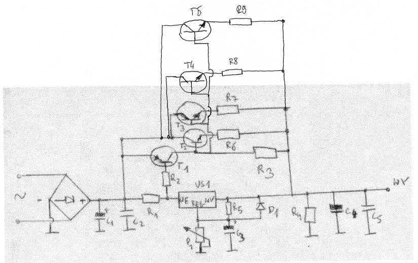

    I tu pojawia się moje pytanie: Czy mogę dołożyć jeszcze dwa tranzystory mocy w ten sposób:
    T4 i T5 - 2N3055
    R8 i R9 - 0,22om 5W
    Jeśli nie tak to proszę uprzejmie o pomoc jak je inaczej dołożyć.

    Tak, możesz tak dołożyć.
    Jaką moc planujesz z tego wyciągnąć?

    Ile Ty chcesz prądu z tego wyciągnąć i co to ma zasilać? Może lepiej dać jeden tranzystor o większej mocy i porządny radiator?

    2N3055 z dobrym radiatorem wystarczy, a KD502 tym bardziej.
    Ten układ nie do końca jest dobry, proponuję lekturę tego wątku:
    https://www.elektroda.pl/rtvforum/topic667456.html
    Tam podałem linka do manuala układu 7812 ze schematem. Tamta topologia układu jest o tyle lepsza, że jest zabezpieczona przed zwarciem wyjścia, w tym układzie obawiam się, że zwarcie wyjścia może spowodować spalenie tranzystorów mocy.

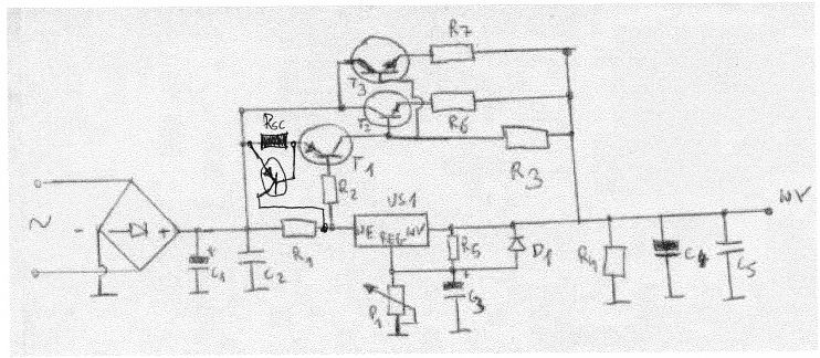

    Nie trzeba żadnych mikroprocesorów. Wystarczy wykorzystać układ, który znjadziesz pod linkiem podanym wyżej. To czy układ scalony jest 7812 czy LM317 nie ma w tym miejscu żadnego znaczenia, topologia układu pozostaje identyczna, nieco inna niż Twoja. Tamten jest odporny na zwarcia, oczywiście pod warunkiem, że będzie wystarczający radiator do odprowadzenia ciepła wytrącającego się w półprzewodnikach.

    No nie do końca bo większość prądu w Twoim układzie popłynie przez kolektory tranzystorów T2 i T3, czyli ominie rezystor Rsc.
    Generalnie lepiej dać T1 o odpowiednij mocy i z T2 i T3 zrezygnować całkowicie, wtedy R3 tez jest niepotrzebne. Rsc w przybliżeniu można wyliczyć ale najlepiej dobrać doświadczalnie. Trzeba pamiętać o odpowiednich radiatorach, szczególnie dla T1, bo w nim wydzieli się najwięcej mocy. Aha, BD244 jest do tego za słaby.

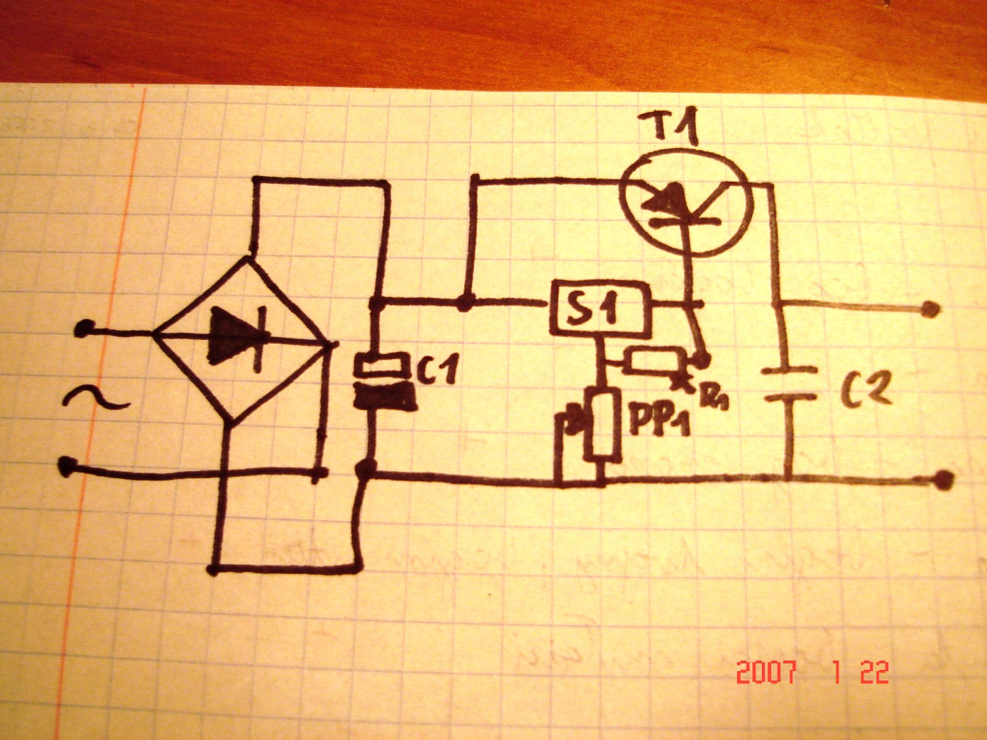

    Ja robiłem coś podobnego ale dałem kilka zmian, dzięki którym niektórych elementów nie dawałem.
    Jak już mówiłem wprowadziłem kilka zmian, co widać. Jak robiłem swój zasilacz (3A) to dałem:
    mostek 10A
    tranzystor BD284
    rezystor R1 230ohm
    Pr1 5k ohm
    kondensator C1 10mF
    kondensator C2 100mikro F
    S1 to było LM317
    Teraz powoli robię zasilacz 2x1,3-25V 2x6A. Będą tam 2 trafa toroidalne 2x1v 2x6,25A. Uzwojenia będą dzielone (dla mniejszych strat)
    (przełączać będzie przekaźnik). Wymyśliłem że przy niskim napięciu uzwojenia będą łączyć sie równolegle czyli przy 12V mogło by byc nawet 25A!!!.
    Obudowa aluminiowa trzy ściany to są radiatory. Jak skończę to rzucę na elektrodzie. Mierniczki napięcia oczywiście na ICL-ach,
    zastanawiam się nad aperomierzami, ale nie znalazłem żadnego schematu jakiegoś fajnego cyfrowego, chyba że ktoś z was mi pomoże, byłbym bardzo wdzięczny. Jeśli nie to będę zmuszony dać analogowe!

    Lashred napisał:
    Ja robiłem coś podobnego ale dałem kilka zmian, dzięki którym niektórych elementów nie dawałem...
    Zpomniałeś dodać, że dzięki temu też bardzo szybko spalisz kilka tranzystorów mocy i potem przyjdziesz na forum zapytać ze łazmi dlaczego tak się dzieje. Polecam lekturę calego wątku, wraz z odnośnikami.

    Lashred napisał:
    Nie rozumiem Ciebie ja takie rozwiązanie stosuje w innym zasliaczu i smiga już ponad rok bez problemów...
    Nie rozumiesz nie tylko mnie, zasady działania podzespołów elektronicznych też nie rozumiesz, o czym świadczy choćby cokolwiek osobliwy sposób podłączenia mostka prostowniczego na Twoim schemacie, który cały wydaje się być dziwny i zastanawia mnie czy to w ogóle ma prawo działać jak stabilizator napięcia.
