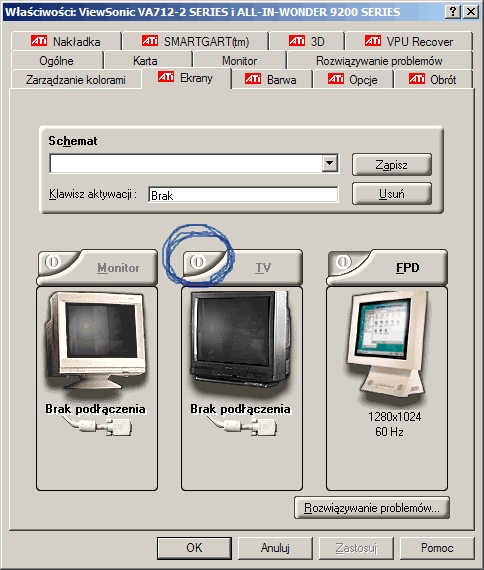

    Zrobię sesję zdjęciową i pokażę na czym rzecz polega.
    W załączniku pokazałem zakładkę ekrany, dla Radeona 9200, w ATI Rage 128 jest podobna, tyle, że nazywa się Displays (to chyba wiadomo), bo sterownik oryginalny nie jest po polsku.
    I teraz - to co zaznaczyłem w przypadku podłączonego TV, ale nieaktywnego będzie na czerwono, należy to kliknąć i "włączyć", wówczas zmieni kolor na zielony, a TV-OUT będzie aktywny.
    Na przedstawionym obrazku nie jest podłączony TV (akurat teraz nie mam podłączonego) więc przycisk włączania nie jest wogóle aktywny.

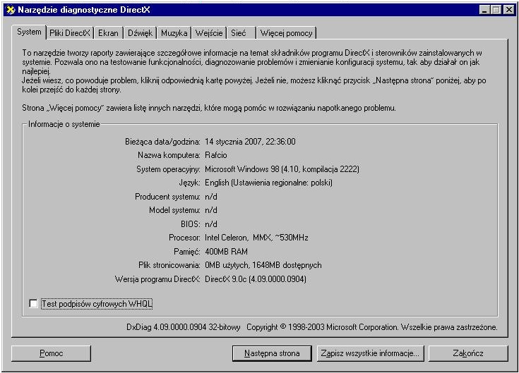

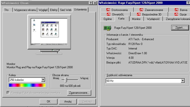

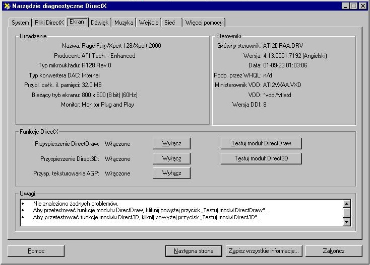

    ja tez postanowilem zrobic kilka screen-ow moze to cos Ci podpowie. U mnie nie ma zadnego okna o nazwie EKRAN badz DISPLAY i to mnie wlasnie dziwi tak jak juz pisalem wczesniej sterowniki pobralem ze strony podanej przez Ciebie DirectX jest nawet 9.0 i nic nadal nic nie dziala:/
