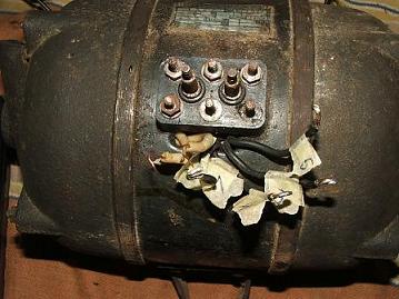

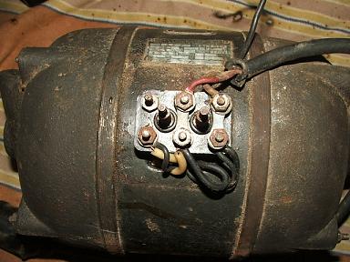

    Jest tam opis takiego całkiem nowego. Ten którym dysponuje w tej chwili. Ma owszem 6 zacisków. Z silnika wychodzi 6 kabli. 4 czarne i dwa białe, połączone nie wiem w jakiej konfiguracji do 3 zacisków bez żadnego kondensatora na zewnątrz. Tak to wygląda:
    Sterowanie kierunkiem obrotów w silniku indukcyjnym z fazą pomocniczą – jak rozpoznać?
    Niestety nie mogę zróżnicować ze względu na kolory więc ponumerowałem i tak:
    Przewody 1 i 2 podłączone do zacisku 2
    przewody 5 i 6 podłączone do zacisku 4
    przewody 3 i 4 podłączone do zacisku 6
    Do tego zwory 3-4 i 5-6
    Pomierzyłem oporności i tak:
    3-5 16 ohm
    4-1 14 ohm
    2-6 ( te białe przewody) za każdym razem wskazuje co innego więc to może jakaś pojemność. Zmierzyłem i wyszło 13nF. Ale może się mylę bo mam kiepski pojemnościomierz.
    Czy z tego silnika do się coś zrobić ?
  • #15 3462578
    Corvim
    Posty: 88
    Ocena: 2
    Zastanowiłem się i wygląda to chyba tak:
    Czy da się sterować kierunkiem obrotów i ewentualnie jak?
  • #16 3462788
    Witkacy8
    Posty: 523
    Pomógł: 9
    Ocena: 73
    Jeśli to wygląda tak jak na schemacie to musiałbyś po prostu obrócić jedną z cewek(zamienić jej koniec z początkiem).
  • #17 3463198
    adamja
    Posty: 41
    Pomógł: 8
    Ocena: 8
    W tym układzie bardzo prosto można przełączać obroty silnika należy poprostu podawać napięcie na jedną cewkę albo na druga cewkę. Czyli punkt w którym sie łączą obie cewki jest wspólny a drugi przewód podłącza się do jednej lub do drugiej cewki bez zmiany podłączenia kondensatora.

  • #22 3475496
    wola
    Posty: 759
    Pomógł: 65
    Ocena: 184
    Corvim napisał:
    Może z tym silnikiem to nie takie głupie rozwiązanie. Ale wszystkie wiertarki które oglądałem mają 2800 obr. Nie jestem w stanie umieścić takiej dużej przekładni.
    Czy możliwe że te białe kabelki które rozpoznałem jako kondensator to uzwojenie rozruchowe ?? Czy możliwe żeby kondensator był zainstalowany wewnątrz silnika?
    Jak w takim razie sterować kierunkiem obrotów w silniku z uzwojeniem rozruchwym?
    Silnik przedstawiony na zdjęciu może mieć wyłącznik odśrodkowy.Jest on włączony tak jak kondensator na rysunku autora postu .Zmiana kierunku wirowania odbywa się wtedy przez odwrócenie zasilania 1 cewki.W silniku takim przy dużym obciążeniu łatwo spalić uzwojenie rozruchowe,ponieważ spadek obrotów skutkuje załączeniem wyłącznika odśrodkowego co powoduje pracę tegoż uzwojenia ,a ono jest przeznaczone tylko do rozruchu.Silniki takie miały bodaj 180W. Taka moc przy dobrej przekładni powinna wystarczyc (ale pewności nie mam),do odsunięcia bramy. Większą uwagę należałoby zwrócić na bezpieczeństwo użytkowania takiej instalacji
