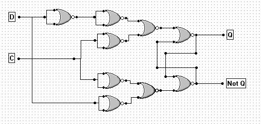

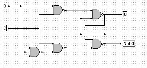

    Szukam schematu przerzutnika uniwersalnego typu D wykonanego na bramkach NAND oraz NOR. Przerzutnik ma mieć takie wejścia jak tu http://rafa.am.gdynia.pl/~czarny/edukacja/cmos_4013.htm
    Dodam jeszcze znalazłem jedynie takie schematy i nie wiem jak dalej dodać wejści S i R do tego schematu
    Schemat przerzutnika D na bramkach NAND/NOR z wejściami S i R – jak dodać SR?
    Dziękuje z góry za wszelki informacje i pomoc

    Przecież masz w tabeli prawdy stany.
    Układ CMOS 4013 zawiera w sobie dwa przerzutniki typu D. Jest układem często wykorzystywanym. Przerzutniki D zawarte w układzie 4013 oprócz wejść CLK i D mają także wejścia R i S. Dzięki temu mogą pracować jako przerzutniki RS. Wejścia R, S mają pierwszeństwo przed wejściami D i CLK.
    Wysoki poziom na wejściu S przełącza wyjście Q w stan wysoki a komplementarne wyjście Q w stan niski.
    Stan wysoki podany na wejście R daje stan niski na wyjściu Q i wysoki na Q.
    W celu wykorzystania impulsów zegarowych podawanych na wejście CLK należy na wejścia R i S podać stan niski.
    Jaki problem?S i R w zależności od tego co potrzebujesz,dajesz do masy lub do zasilania -czyli dajesz stałą 0 lub 1.I po zawodach. pozdrawiam.mon

    Dobrze ale w którym miejscu mam dołączyć i jakich bramek użyć. Monjan5 byłbym bardzoo wdzięczny gdybyś domalował do tych schematów wejścia S i R
    Przepraszam za może głupie pytania ale, jestem bardzo początkujący

    Wejść R i S nie umieszcza się na schemacie ponieważ są to wejścia połączone na stałe [już na płytce na której lutujesz układ] według założonego układu.Jaki potrzebujesz układ,tak sobie podłączasz R i S.A tabelę prawdy masz pod podanym linkiem.Wyprowadzenia nóżek ze scalaka też masz,więc w czym problem?Oczywiście przy projektowaniu płytki nie zapomnij o zasilaniu +5V.pozdrawiam.mon

    Przecież masz w linku dokładny opis.Jeżeli chcesz zrobić D na bramkach to robisz JK i z niego przez dołożenie bramek robisz D.A jak chcesz mieć uniwersalny to R i S wyprowadzasz do np przełączników aby osiągnąć wymagane stany w/g tabeli prawdy.Jasne jak słońce.pozdrawiam.mon[/b]
