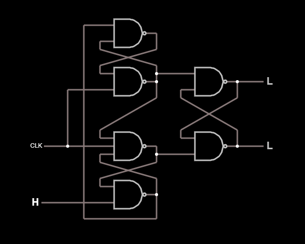

    Mam do wykonania drobny projekt na laboratoriach technik cyfrowych.
    Chodzi o załączanie/wyłączanie pewnego urządzenia za pomocą jednego impulsu.
    Naciskam przycisk jednokrotnie co daje impuls, impuls zmienia stan wyjścia z 0 na 1 co uruchamia urządzenie, naciskam przycisk jeszcze raz co ponownie daje pojedynczy impuls, stan wyjścia zmienia się na 0 co wyłącza urządzenie.
    Przerzutnik typu T wydaje się być idealny do tego zastosowania.
    Jednak muszę ten przerzutnik wykonać na osobnych bramkach (tj. NAND,NOR itd.).
    Mam jednak wątpliwości co do poprawnego schematu zastępczego.
    Schemat przerzutnika typu T na bramkach NAND/NOR - oscylacje na wyjściu
    Wrzucenie któregokolwiek ze schematów w symulator(http://www.falstad.com/circuit/circuitjs.html) powoduje oscylacje na wyjściu. Pytanie tylko czy jest to jedynie problem z symulatorem (zerowe czasy propagacji bramek) czy jednak jest to niewłaściwy schemat.
    Jeden ze schematów to przerzutnik JK "przerobiony" na przerzutnik typu T.
    Jeżeli wrzucę w symulator "fabryczny" JK i podłączę go aby pracował jak przerzutnik typu T to wszystko pracuje.

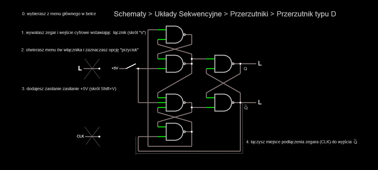

    Co do opóźnienia, ew. błędów symulacji nie odpowiem tak jak odnośnie najprostszego możliwego rozwiązania w realu (bo sam jego szukałem trafiając tu) ale ..
    wiem jak w kilku prostych krokach osiągnąć to na ów symulatorze.
    Jednym prostym połączeniem przerabiając schemat gotowego przerzutnika D
    Jego schemat na bramkach jest podany w przykładach ów symulatora (falstad)
    ("Schematy > Układy Sekwencyjne > Przerzutniki > Przerzutnik typu D")
    wystarczy zeń usunąć zegar i punkt jego przyłączenia połączyć z odwróconym, dolnym wyjściem przerzutnika (zanegowanym Q)
    co zaznaczyłem na zrzucie ekranu i opisałem (dokładniej dla potomnych laików:)
    Pierwszy obrazek to oryginalny przerzutnik D
    Drugi to ów banalnie prosta przeróbka, można do tego było by dodać sobie jeszcze diodę ( skrót "l") oraz masę (skrót "g"). Schemat przerzutnika typu T na bramkach NAND/NOR - oscylacje na wyjściu
