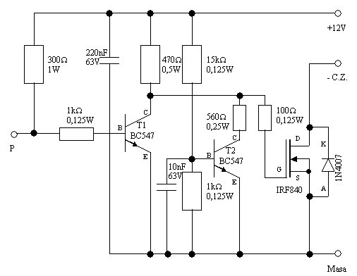

    Witam. Nosze się właśnie z zamiarem zrobienia elektronicznego zapłonu do mojej Syreny 105. Znalazłem już na elektrodzie schemat. Problem jest taki, ze w Syrenie mamy plus na masie. Trzeba by było zmienić polaryzacje tego układu, żeby działał w Syrenie. Można zmienić wszystkie tranzystory na PNP i MOS na typ z kanałem P. Taki jest mój pomysł. Co o tym sądzicie. Może jakoś inaczej bedzię lepiej i sensowniej. No i ewentualnie jakiego MOSFETA najlepiej zastosować ??

    Skoro planujesz tak dużą ingerencje w układ elektryczny to nie lepiej przejść na alternator z minusem na masie? I nie mieć problemów z prądnicą i nie doładowanym akumulatorem.

    W celu poprawy sprawności zapłonu:) Tzn. założenia są takie żeby poprawić iskrę,a platynki będa wykorzystywane tylko jako element sterujący i nie powinny sie tak zużywac no i zobaczymy co jeszcze wyjdzie:) A poważnie to chciałbym zastąpić aparat w przyszłości jeszcze jakimś bezkontaktowym rozwiązaniem. A co do alternatora to póki co nie planuje takiej ingerencji. A może powiniennem? Szczerze to nigdy nie miałem problemów z prądem. Wiec póki co zostaje przy pradnicy ;)

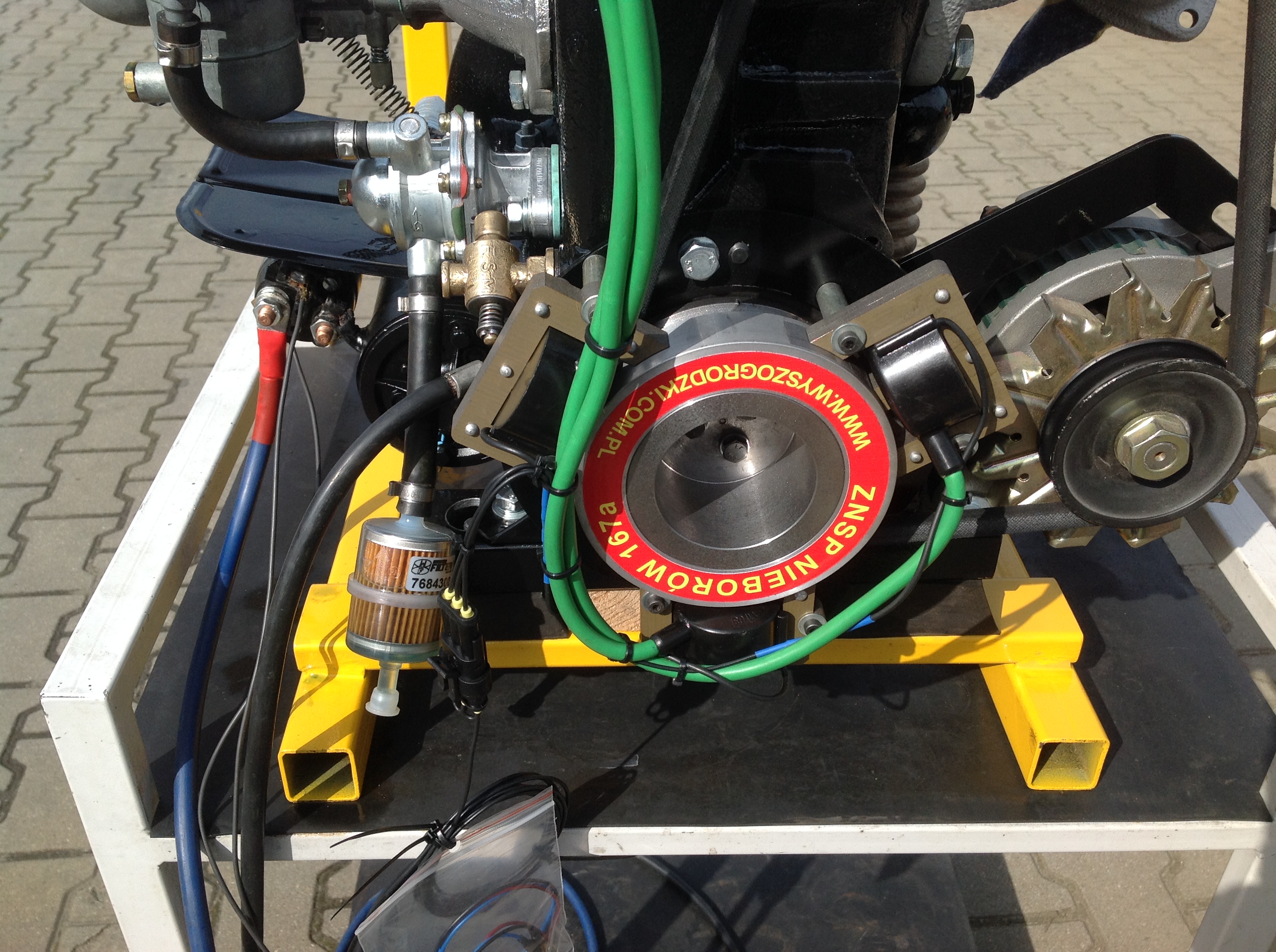

  • #8 15626452
    Jan Wyszogrodzki
    Posty: 5
    Ocena: 24
    Tak wygląda samowzbudny iskrownik zaprojektowany oraz wykonany
    dla pasjonata samochodu Syrena z Ostrołęki.
    Jan Wyszogrodzki
